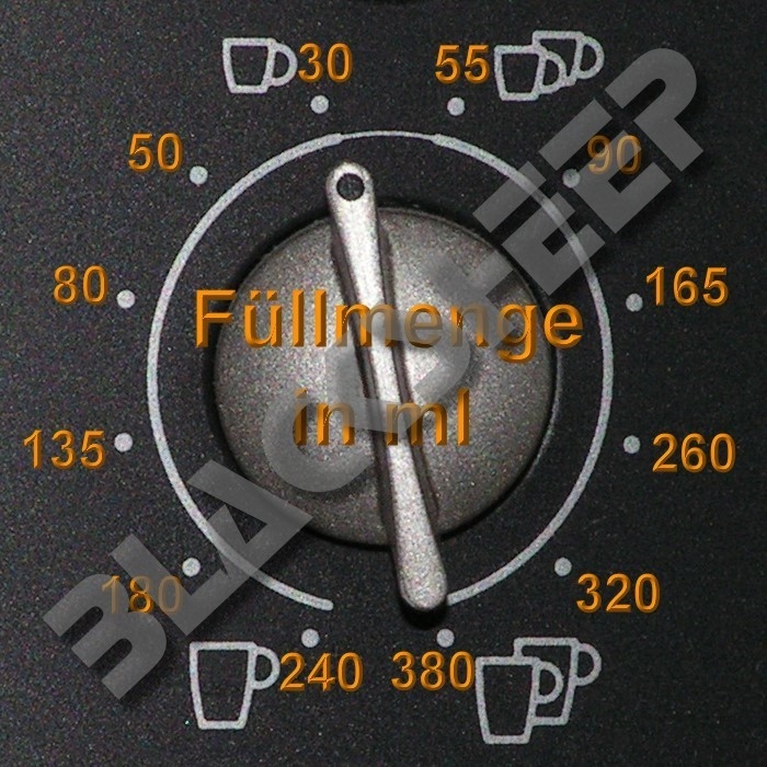

      Ich hatte mal folgende Mengen bei einer B20 ermittelt:
      (ich glaube im Pulverbezug ohne Kaffeemehl)

      Was ich generell auch gemerkt habe ist, das die Portionierung für Zweitassenbezug überhaupt nicht zufriedenstellend funktioniert und das gibt auch Dein Foto mit den Werten wieder. Glaube das wurde aber bei den Nachfolgermodellen geändert(Benvenuto classic)
