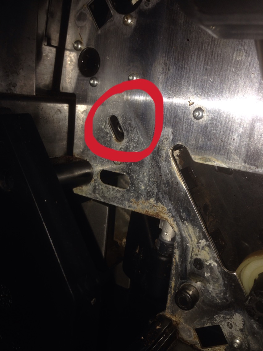

      Das Wasser läuft am Blech zwischen Brüheinheit und Antrieb, sowie vor dem Erhitzer, hinter dem Expansionsgefäss in die Wanne. Es kommt garnicht erst bis zur Brüheinheit. Was kann das sein??
        155,22 kB, 639×1.136, 1.121 mal angesehen
      nimm mal testweise die Brüheinheit von Deinem Gerät um diese
      als Fehler auszuschließen. Ansonsten bleiben die üblichen
      Verdächtigen:
      1. O-Ring Zulauf Drainageventil
      2. Dichtungen Drainageventil
      3. Haarriss im Drainageventilkörper (lässt sich dann nicht mehr revidieren)
      manche Geräte haben in der ALU-Mittelwand zwei rauchgebogene Nasen im linken unteren Bereich der
      Auflagefläche für die Brüheinheit. Die Brüheinheiten benötigen dann auf der anliegenden Gehäuseseite der
      Brüheinheit zwei zusätzliche kleine Bohrungen (ca. 5mm). Vergleiche mal die zwei Brüheinheiten auf evtl.
      fehlende Löcher in der Brüheinheit der B20. Diese kann man völlig problemlos nachträglich bohren und die
      Brüheinheit ist dann für alle Modelle der Benvenutos (ohne Brüheinheitentnahmegriff) kompatibel.
      Dann kannst Du auch testen. Ansonsten gibt es keine weiteren Fehlerursachen als die schon genannten,
      mit Ausnhame des Gewebeschlauchs von der Heizung. Alle anderen möglichen Undichtigkeiten würden
      das Wasser an anderer Stelle austreten lassen.

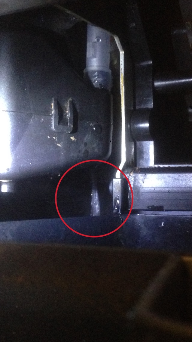

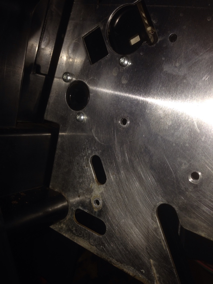

    • Welcher Schlauch ist den hier direkt hinter der Mittelwand? Die B20 hat da keinen. Dem Schmutz nach würde ich vermuten das ist mein Übeltäter
        184,37 kB, 852×1.136, 440 mal angesehen
        193,16 kB, 852×1.136, 441 mal angesehen
    • Da ist der Anschlussschlauch für das Drainageventil dahinter.
      Auf dem zweiten Bild kann man da nie einen sehen, da hier
      der Antrieb mit DV abmontiert ist.
