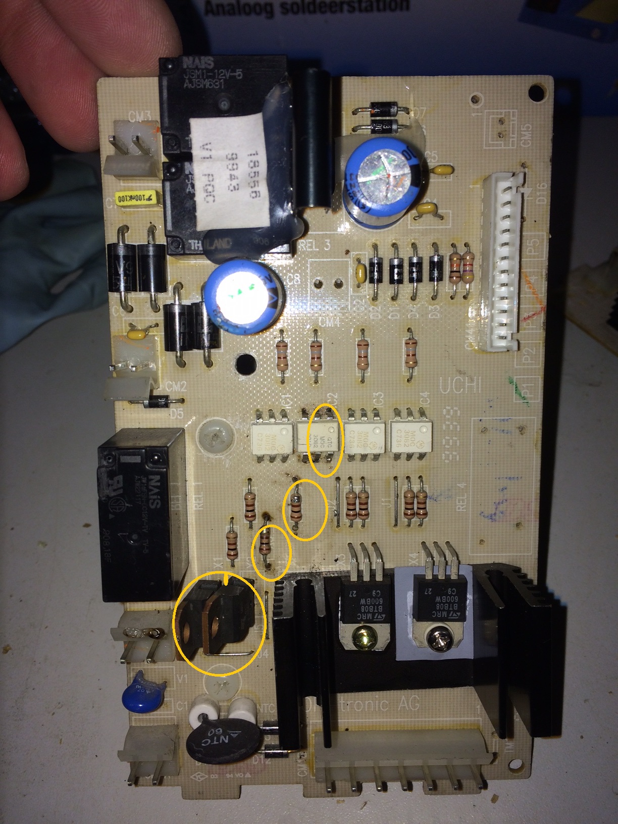

    • Ich habe ähnliches Problem. Es gab einen Kurzschluss, weil wasser von Thermoblock auf die Pumpe floss. Nun geht die Pumpe nicht mehr an, sprich keine Spannung liegt an. Die eingeringelten Sachen hab ich von der andrern Ersatzelekrtonik der S95 getauscht leider ist keine Besserung. Ich hatte anhand der Leiterbahnen diese Sachen erkannt und getauscht oder war es doch nicht das richtige. Kann mir jemand helfen?
