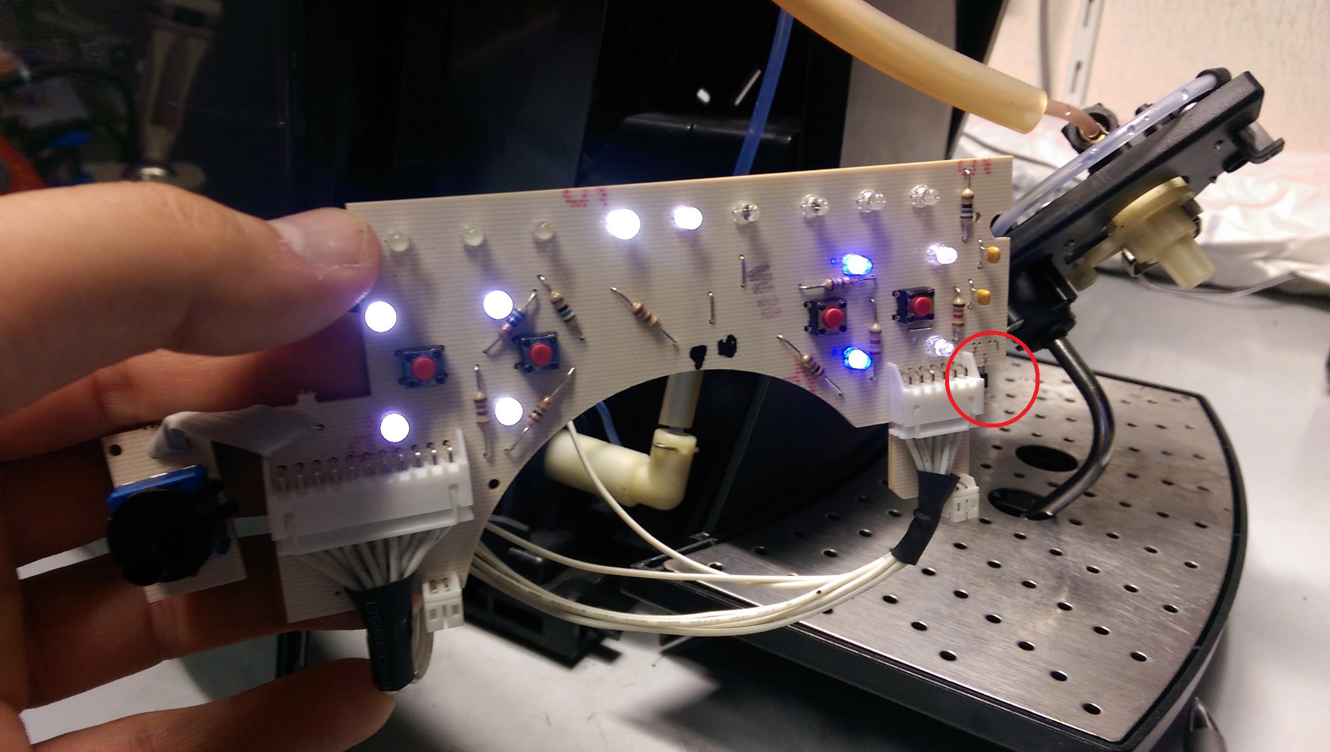

      Fehler:
      Bei meiner TK58001 leuchtet das Symbol "Drehnopf für Dampf-/Heißwasserbezug".
      Wenn ich den Knopf drehe (öffne) erlischt die LED, es passiert aber nichts.
      Bisherige Diagnose:
      - Netzstecker rein/raus -> kein Erfolg
      - Gehäuse geöffnet
      - Boiler kalt
      - Dreknopf in geöffnete Position gestellt,
      Pumpe extern mit 230V versorgt -> Wasser kommt in gewohnter Menge aus dem Dampfrohr
      - ECO-Modus einschalten -> Brühgruppe fährt, keine Pumpe zu hören, normal spült sie

    • Hi BS,
      vielen Dank für deine flinke Antwort. Ich habe auf Deinen Rat hin mal alles zerlegt und mir auch mal die Steuerung angeschaut. Also der Triac, welcher die Pumpe steuert ist in Ordnung, wenn ich ihn mit einer Fremdspannung starte läuft die Pumpe. Bei dieser Suche ist mir aber aufgefallen das der Prozessor im derzeitigen Zustand der Maschine die Pumpe gar nicht angesteuert. D.h. für mich entweder hat die Steuerung eine Macke (kostet 89€) oder sie wartet auf irgendwas!?
      Ich habe schon diverse Konstellationen ausprobiert (Tank raus/rein, Pulverschachtdeckel auf/zu, Tropfschale raus/rein, Netzstecker raus/rein, Knöpfe gedrückt ect.) aber sobald ich der Drehknopf für Dampf-/Heißwasserbezug geschlossen ist, leuchtet die entsprechende LED für diesen...
      Hast Du / hat jemand noch eine Idee?
      Beste Grüße

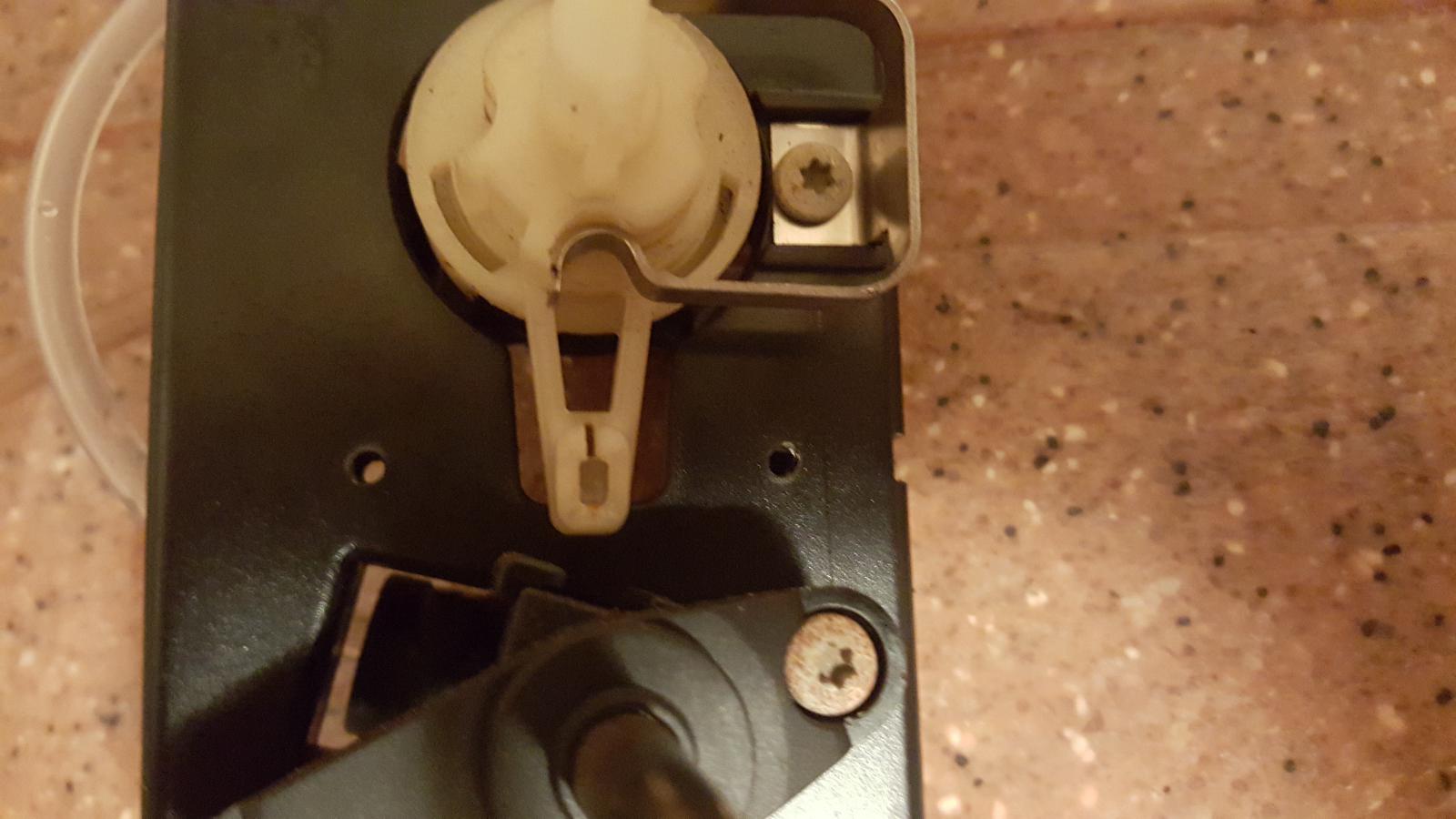

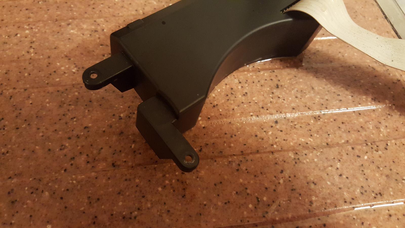

    • Die machine braucht ein signal um zu sehen das die dampf-ventil ist umgedreht. Das signal wirdt gegeben durch 2 componenten. 1 geber und 1 empfäger. Die geber ist ein magnet ann ein hebel des ventil, siehe bild #533.
      Die empfanger ist hinter ein flach des steuerelectronics, siehe bild #544. Wenn eine oder 2 diese componenten nicht zusammenarbeiten, "sieht" die electronic nicht dass die wahlhebel des ventil ist verdreht. Die machine wird dann auch bleiben sagen "drehe dampfventil".

    • Hi Hansie04,
      herzlichen Dank für Deinen Beitrag. Ich habe die Display-Einheit und Drehknopf mal ausgebaut und mir mal angeschaut was Du geschrieben hast.
      Es ist so, wenn ich den Drehknopf öffne, erlischt die LED für Drehknopf öffnen, wenn ich den Drehknopf schleiße geht sie wieder an. Also würde ich daraus schließen, das der Hallsensor funktioniert, oder!?
      Es passiert aber weiter nichts...
      Beste Grüße

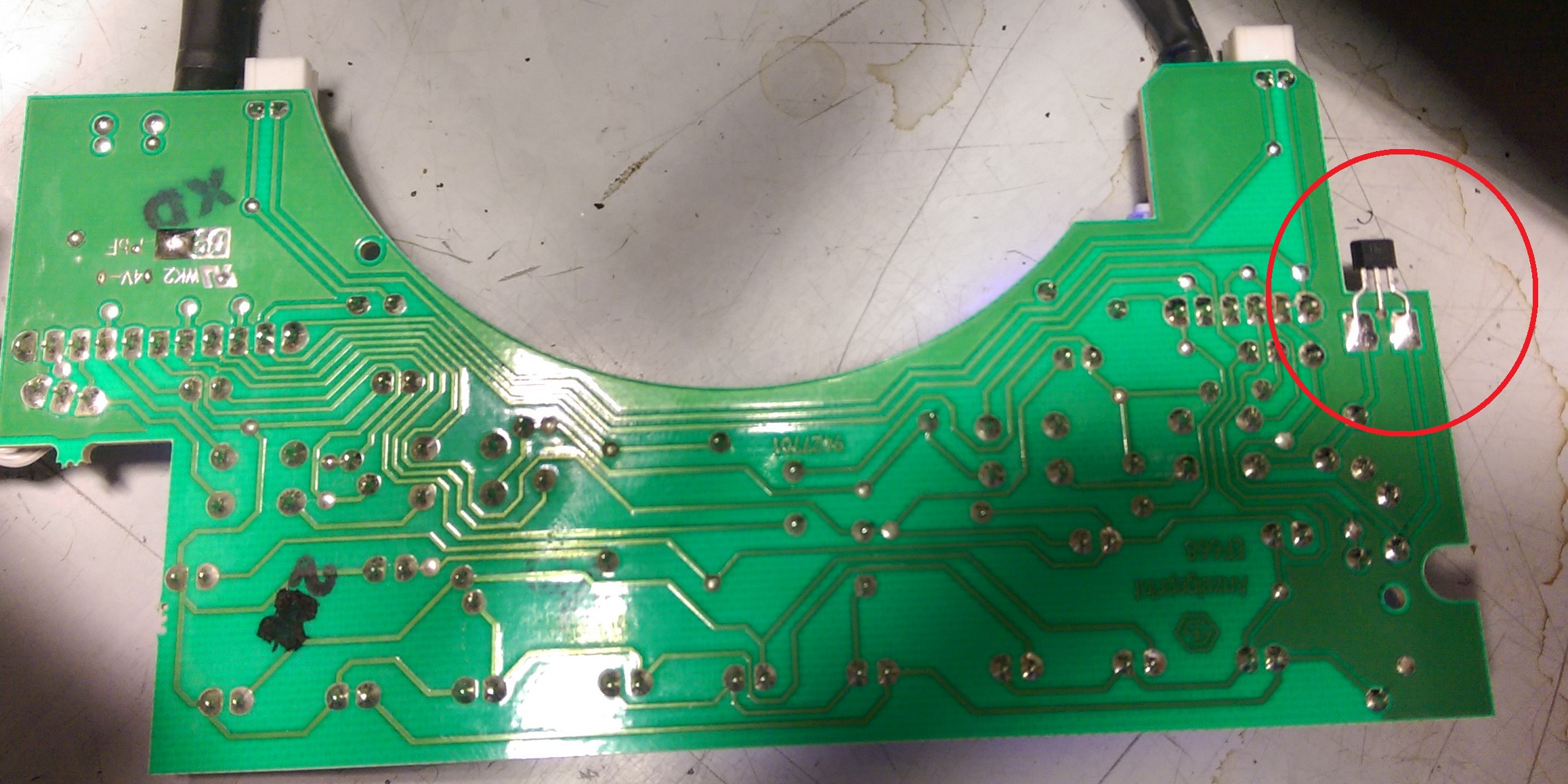

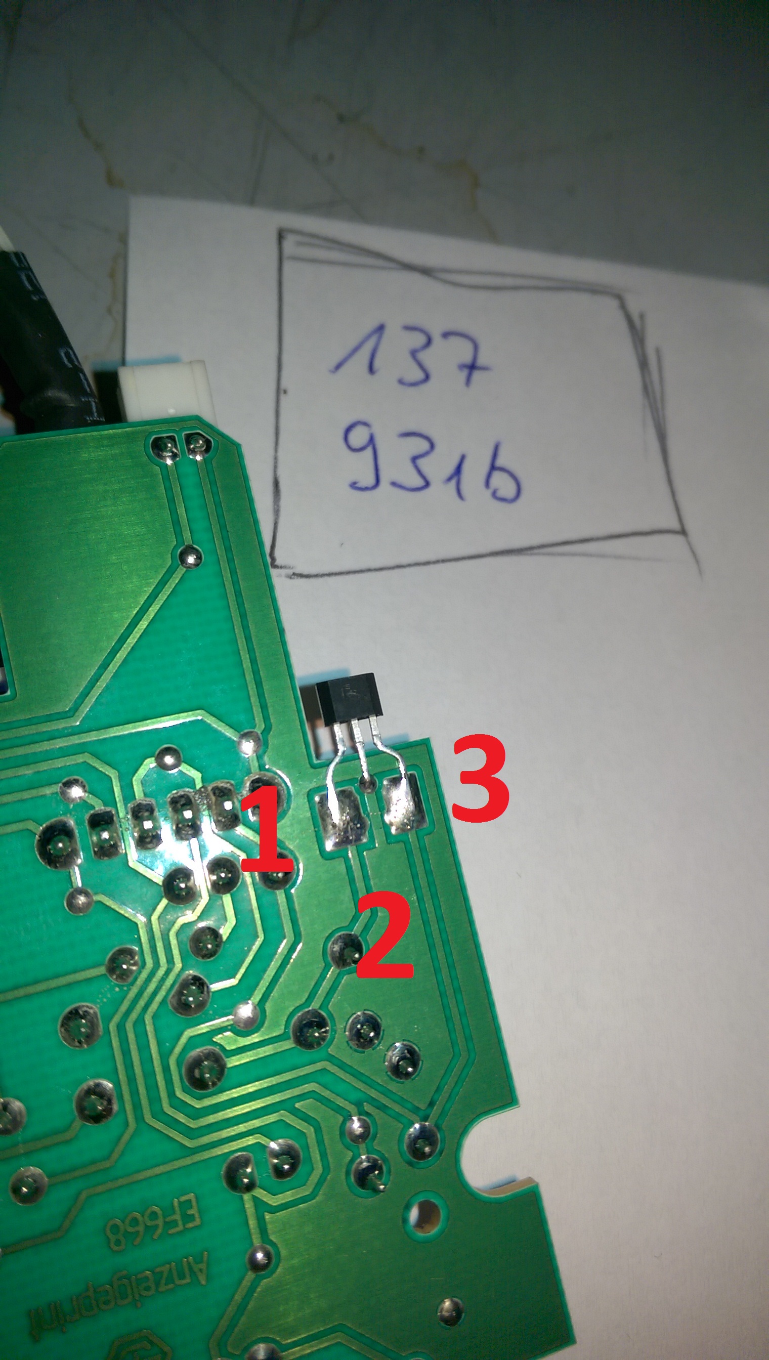

    • Problem gelöst!
      Hallo an alle,
      nach dem ich am den Hall-Sensor (Typ: 137 931b) noch ein mal genau nach gemessen habe, bin ich auf den Fehler gestoßen.
      Fehlerzustand:
      Pin 1 (VCC): +5V
      Pin 2 (GND): 0V
      Pin 3 (OUT): +1,4V (Drehschalter geschlossen)
      Pin 3 (OUT): +0,3V (Drehschalter geöffnet)
      Sollzustand (nach dem ich zum Test mal Pin 1 und 3 gebrückt habe):
      Pin 1 (VCC): +5V
      Pin 2 (GND): 0V
      Pin 3 (OUT): +5V (Drehschalter geschlossen)
      Pin 3 (OUT): +0V (Drehschalter geöffnet)
      Fazit:
      Der Hall-Sensor (Typ:137 931b) war offensichtlich in einem kranken Zustand. Nach dem ich den Sensor an Pin 1 und 3 zum Test mal gebrückt hatte funktioniert jetzt alles wieder, ich werde ihn aber sicherheitshalber austauschen. Der Sensor lieferte an die Steuerung nur einen Pegel von 1,4V/0,3V, das reichte zwar um die entsprechende LED ein bzw. auszuschalten, die Steuerung aber brauchte saubere 5V/0V Pegel.
      Ich hoffe das war verständlich beschrieben und hilft jemandem mit ähnlichen Problemen!
      Beste Grüße und noch einmal herzlichen Dank an alle die mich unterstütz haben.
