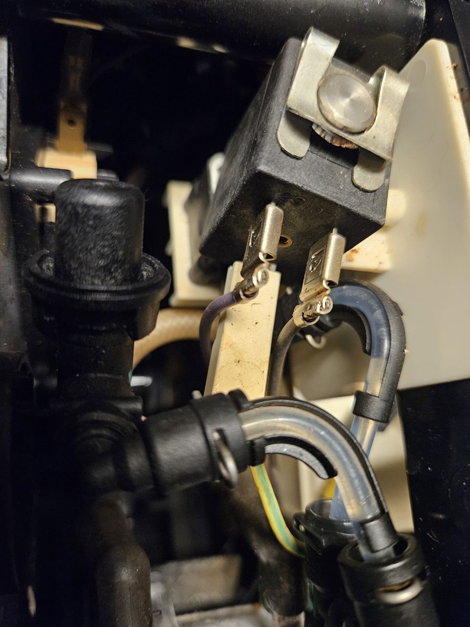

    • Ich hab mir mal wieder eine S75 organisiert und diese etwas überholt ... und danach wollte ich reinigen und entkalken ... Die Reinigung lief, aber beim Entkalken kam nach dem Druck auf den Wasserknopf nichts aus dem Aufschäumer ...
      ... das Auslaufventil hatte ich schon mit dem Messingteil erneuert
      ... beim Wasserbezug kommt rein gar nichts
      ... total verkalkt oder kaputtes Magnetventil?
      ... am Magnetventil war ich noch nie - gibt es wahrscheinlich nicht mehr??
      ... wer hat einen Tipp
      ... den Antrieb hab ich von einer alten S65 übernommen, könnte ich von der auch das Magnetventil ausbauen
      ... vielen Dank für die Antworten

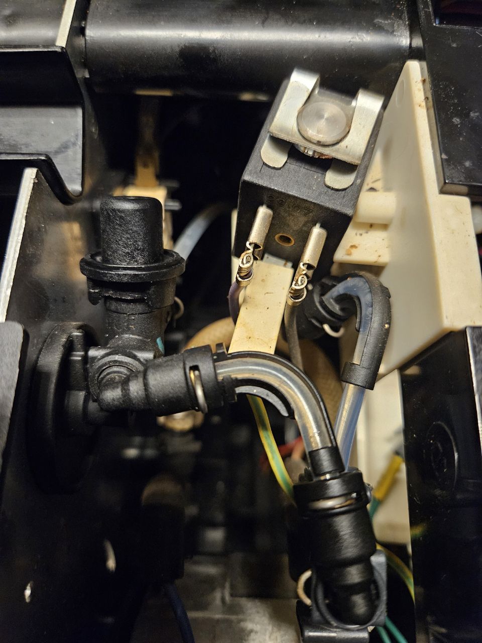

      man kann leider die Wasseranschlüsse überhaupt nicht sehen. Man muss tatsächlich das ganze Ventil sehen um zu erkennen, ob es vielleicht ein baugleiches in einer anderen Maschine gibt, welches lieferbar ist.
      Oftmals genügt es auch das Ventil zu zerlegen und alles darin zu reinigen und zu entkalken. Dann bräuchte man gar kein neues…
    • Wenn der Wasserweg vom Ventil zum Dampfrohrauslauf frei ist (sich durchblasen läßt), Wasser am Ventil ankommt und bei Betätigung am Ventil 230V anliegen, wird das Ventil defekt sein.
      Es liest sich in Deiner Fehlerbeschreibung so, als ob da nichts durchfließt - daher die obigen möglichen Fehlerursachen überprüfen.
    • Also die Leitungen sind frei, 220 V liegen bei Wasserbezug an, das MV habe ich mehrmals zerlegt und nach bestem Wissen und Gewissen gesäubert und unter Berücksichtigung des Pfeils in Richtung Dampfrohr wieder eingebaut ... aber bei Wasserbezug bekomme ich nur heißes Wasser in die Abtropfschale und bei Dampfbezug dauert es eine gefühlte Siemens Gedenkminute und dann dampft die ganze Maschine, aber nichts aus dem Dampfrohr ...
      Ich denke ich brauche ein neues Magnetventil, oder ich verzichte auf Dampf und heißes Wasser.
      wenn danach alles frei ist und das Ventil angesteuert wird, dann ist wohl das Ventil defekt...

    • @ Auslaufventil. nachdem ich mich früher eher wenig um das Auslaufventil gekümmert habe, wir brühen meist "nur" Kaffee und beziehen wenig/kein heißes Wasser/Dampf, hatte ich mir dann doch mal ein Auslaufventil angeschaut und danach alle (!) auf das Messingteil mit neuen Dichtungen getauscht. Wenn also das Messingteil normalerweise funktioniert, dann sollte es an dem Auslaufventil eher nicht liegen, habe aber damit noch keine wirkliche Erfahrung.
      erfahrungsgemäß machen die Messingteile viel eher Probleme, als die Kunststoffstößel.
      Ich würde hier mal genau schauen, ob dort vielleicht die Fehlerursache liegt.
      Die andere Antwort - kommt noch - bin grad etwas "eingespannt"
    • ... jetzt habe ich mich ewig nicht um das Auslaufventil gekümmert und wollte den Maschinen jetzt einfach mal was Gutes tun, bei allen anderen (3) ging es ohne für mich erkennbare Probleme, aber dann werde ich bei der hier einfach mal ein Standardventil einbauen ...
      ... diese Maschine kostet mich etwas Nerven, aber nein, sie wird kein Ersatzteil-Lieferant ...
      ... ich bau das Teil gleich nochmals auseinander und vermesse das Magnetventil, mal sehen ob ich da irgendwo etwas passendes finde
