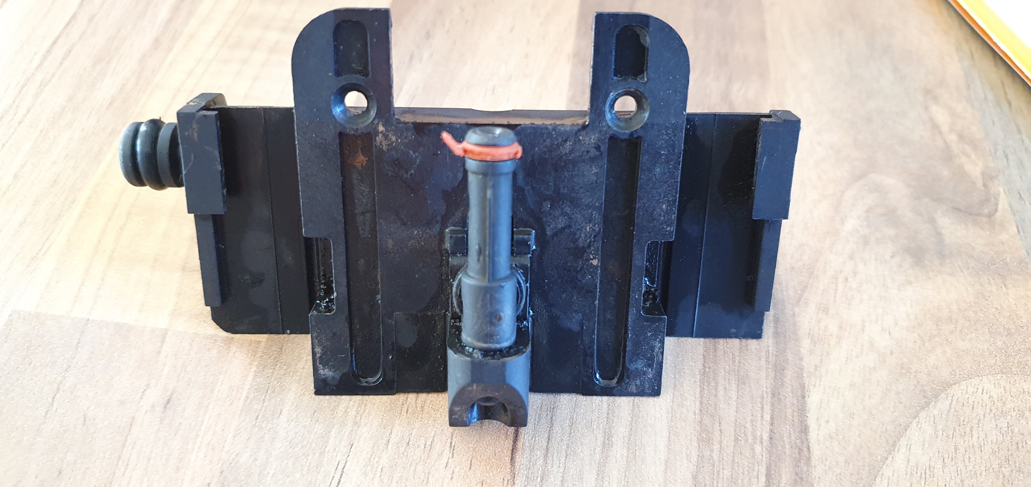

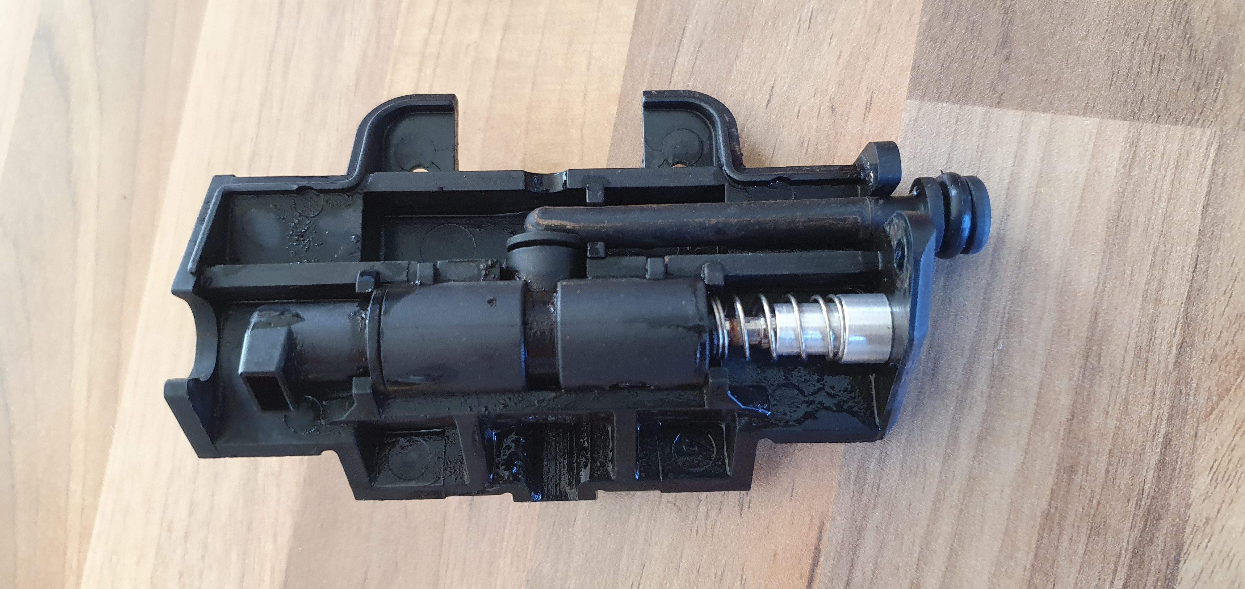

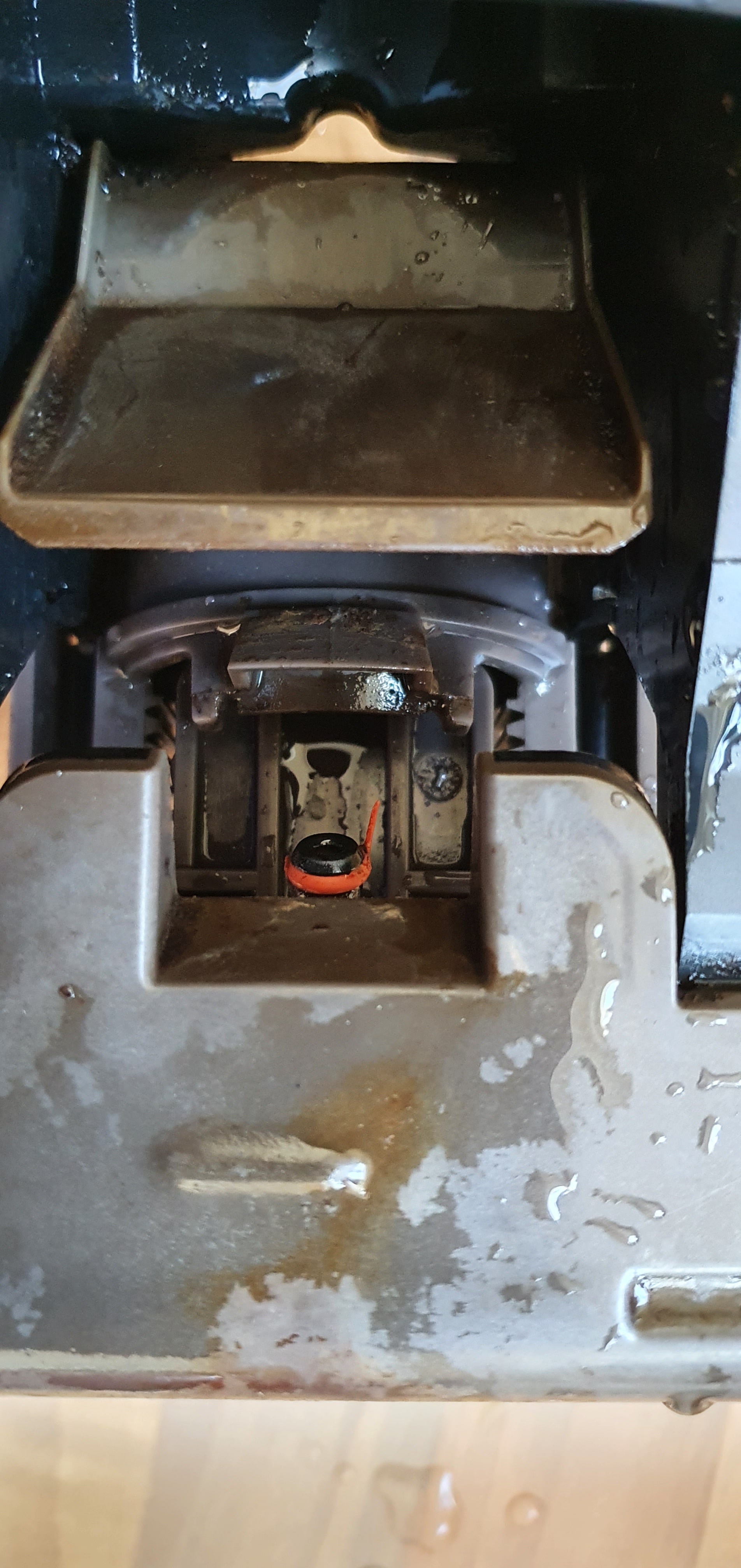

    • Hallo zusammen,
      ich würde dieses Thema gerne erneut hochbringen. Zwar geht es mir um eine J9, aber die Thematik ist identisch.
      Ich habe ebenso wie viele User hier im Forum Wasser im Trester.
      Ich hatte die Brüheinheit ausbauen müssen, weil diese nach dem Einschalten nicht mehr in Position fuhr, es kam immer Error 8.
      Also diese ausgebaut und im gleichen Zuge alle Dichtungen erneuert, auch die am Drainageventil. Seitdem habe ich zwar keinen Error 8 mehr und die Brüheinheit fährt immer in Postion, aber ich habe nach jedem Spülen Wasser im Tresterbehälter. Manchmal läuft es sogar auschließlich in den Trester, durch die Düsen kommt gar nichts raus. Ich hatte mittlerweile alles schon zwei mal draußen gehabt und alle Dichtungen kontrolliert, finde den Fehler nur nicht. Wenn man Kaffee zieht, kommt dieser aus den Düsen vorne raus, ob dabei etwas im Trester oder Auffangbehälter landet, kann ich im Moment nicht sagen.
      Welches Teil/Dichtung ist in meinem Fall dafür zuständig, dass das Wasser beim Spülen statt vorne durch die Düsen rauszukommen, in den Trester läuft?
      Oder ist es keine Dichtuung, sondern etwas anderes?
      Besten Dank im Voraus.
    • Das DRAINAGEVENTIL bzw. der Stössel, dessen Kappe lose ist.
      Ist die J9 mechanisch ähnlich zu der S-Reihe? Da ist es ja nicht möglich das Wasser durchs DV hoch bis in den Trester gelangt. In den Tresterbehälter gelangt es bei den meisten Modellen nur durch die Brühgruppe...
      Ja, die Brühgruppe ist gleich aufgebaut.
      Möglicherweise hat sich der TN aber auch vertan und meinte nicht den Tresterbehälter, sondern die Abtropfschale?
      VG Jönne
      Ja, die Brühgruppe ist gleich aufgebaut.Möglicherweise hat sich der TN aber auch vertan und meinte nicht den Tresterbehälter, sondern die Abtropfschale?
      VG Jönne
      Ich denke, ich meine schon das Richtige, nämlich den Trester, also dort, wo der gepresste Kaffee sein sollte und nun nur Matsch ist, weil das Wasser beim Spülen statt aus den Düsen zu laufen, in diesen Behälter läuft.
      Ich habe jetzt mal die Alukappe, statt der weißen Kunsstoffkappe eingebaut, mal sehen, ob es besser wird.
      Aber ich habe noch etwas anderes entdeckt und würde dies hinterfragen. Man sieht auf den Fotos eine angerissene Dichtung.
      Warum ist das so, habe ich beim Zusammenbau etwas falsch gemacht?
      Besten Dank euch

    • Und wenn dann immernoch Wasser im Trester ist liegt das Problem OBERHALB der Brühgruppe. Also ab der oberen Kolbendichtung. Der Raum hinter dem Kolben läuft voll wenn der O-Ring nicht richtig passt, und beim Trester auswerfen wird gleichzeitig das hinter dem Kolben stehende Wasser mit in den Trester "geschüttet"...
    • Besten Dank für die Beträge, welche ich voller Euphorie gleich umgesetzt hatte. Also orangene Dichtung runter, schwarze, minimal schmälere drauf. Die Enttäuschung kam gleich danach. Beim Spülen läuft das wieder nicht aus den Kaffeedüsen, wie es früher war, sondern diesmal direkt in die Auffangschale!. Zwei-drei Tropfen landen jedoch auch im Trester.
      Jemand eine Idee, was ich noch testen kann.
      Danke
