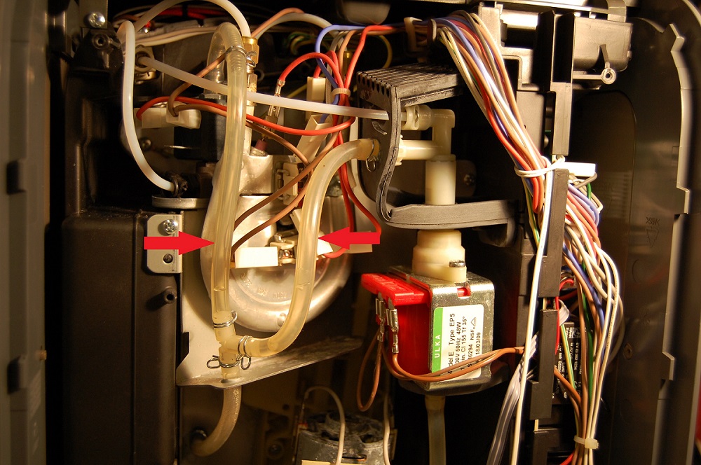

    • Führt einer der beiden Schläuche Wasser?
        277,78 kB, 1.000×664, 1.189 mal angesehen
    • Hallo ,
      Bei Wasserbezugsende fließt in dem von oben kommendem Schlauch ( Bild linker Pfeil ) zum 3er Verteiler? Wasser zurück, welches in den unteren nach vorne führenden Schlauch abläuft. Im Schlauch der von der Pumpe herkommt kein Wasser!
      Bin nicht so versiert die einzelnen Bauteile zu bezeichnen, bitte um Verzeihung.
      Gruß aus A´burg
      Das ist normal, da wird die Leitung entlastet. Abnormal wäre es, wenn während dem Kaffeebezug Wasser in diesem Schlauch fließt
