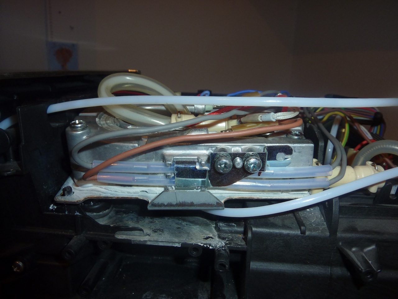

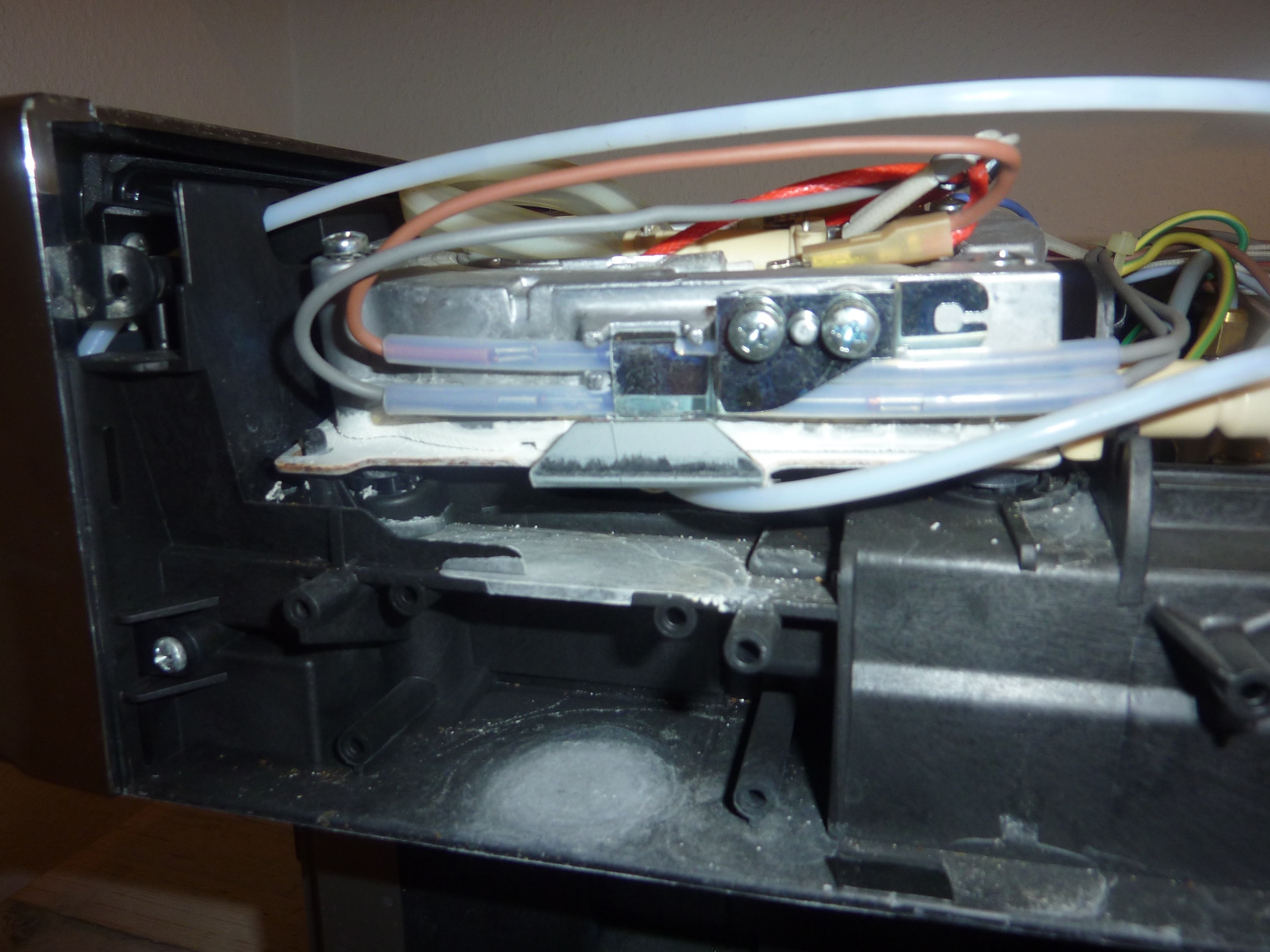

      Hallo,unsere DeLonghi Esam 6700 `zischt` seit einiger Zeit nach bzw. am Ende der Aufwärmphase. Irgendwo tritt auch Wasser aus das sich unter der Maschine sammelt. Wasserbehälter habe ich ausgeschlossen. Seit gestern passiert nun gar nichts mehr und nach dem Anschalten und auf dem Display erscheint `Allgemeine Störung`. :(
      Die Maschine ist täglich seit 2009 im Einsatz. (Die genau Tassenzahl habe ich nicht nachgeschaut)
      Bisher haben wir regelmäßig die Maschine gepflegt und entkalkt.
      Ich habe nun das Gehäuse nun geöffnet. Unter dem Boiler kann man eindeutig erkennen, dass Wasser ausgetreten ist (Kalkablagerung).
      Hat jemand einen Vorschlag welche Teile ich evtl. zur Lösung des Problems tauschen sollte?
      Wo kann ich messen, welchen Durchmesser ich beim Thermoblock habe? (5 bzw. 6mm)
      Die Bilder sind zur Veranschaulichung.

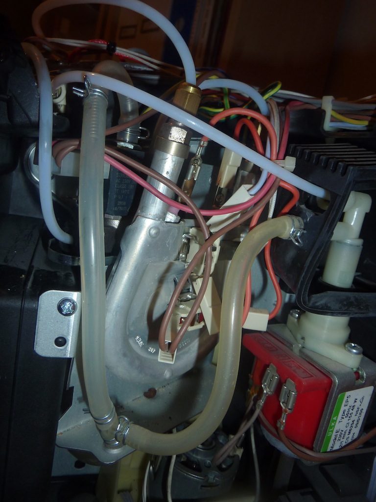

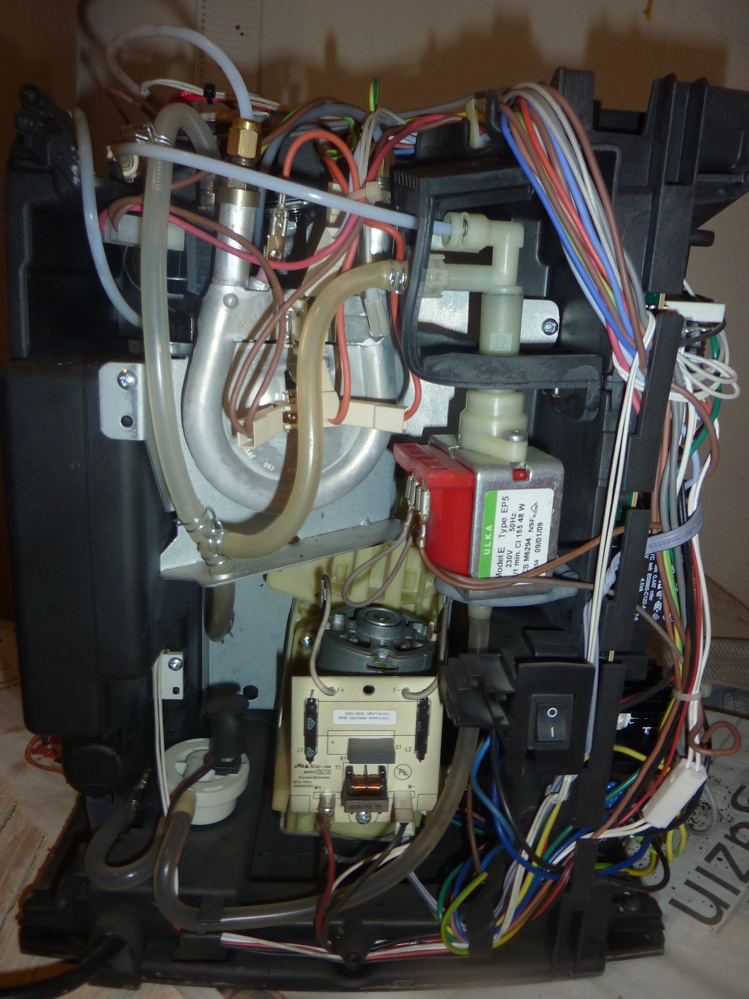

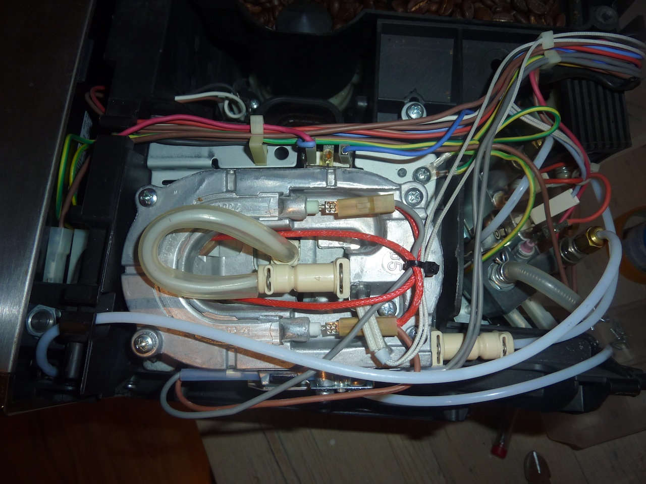

      erstmal vielen Dank euch beiden für die schnelle Antwort! Ich hab unten mal 3 Fotos auf denen man hoffentlich alles Wichtige erkennen kann.
      Alles richtig angeschlossen?
      Richtig, TB wurde NICHT erneuert nur der Brühkolben revidiert.
      Wo finde ich den Überhitzungsschutz?
      Danke!

    • Fehlt da die Wärmeleitpaste am Thermosensor?
      2 Zahnscheiben fehlen. Vordere TB Schraube und Schutzleiterschraube.
      Der Überhitzungsschutz sind die beiden Thermosicherungen die seitlich am TB befestigt sind.
      Den Widerstand vom TB hast Du gemessen?
      Kommt am TB Spannung an?
