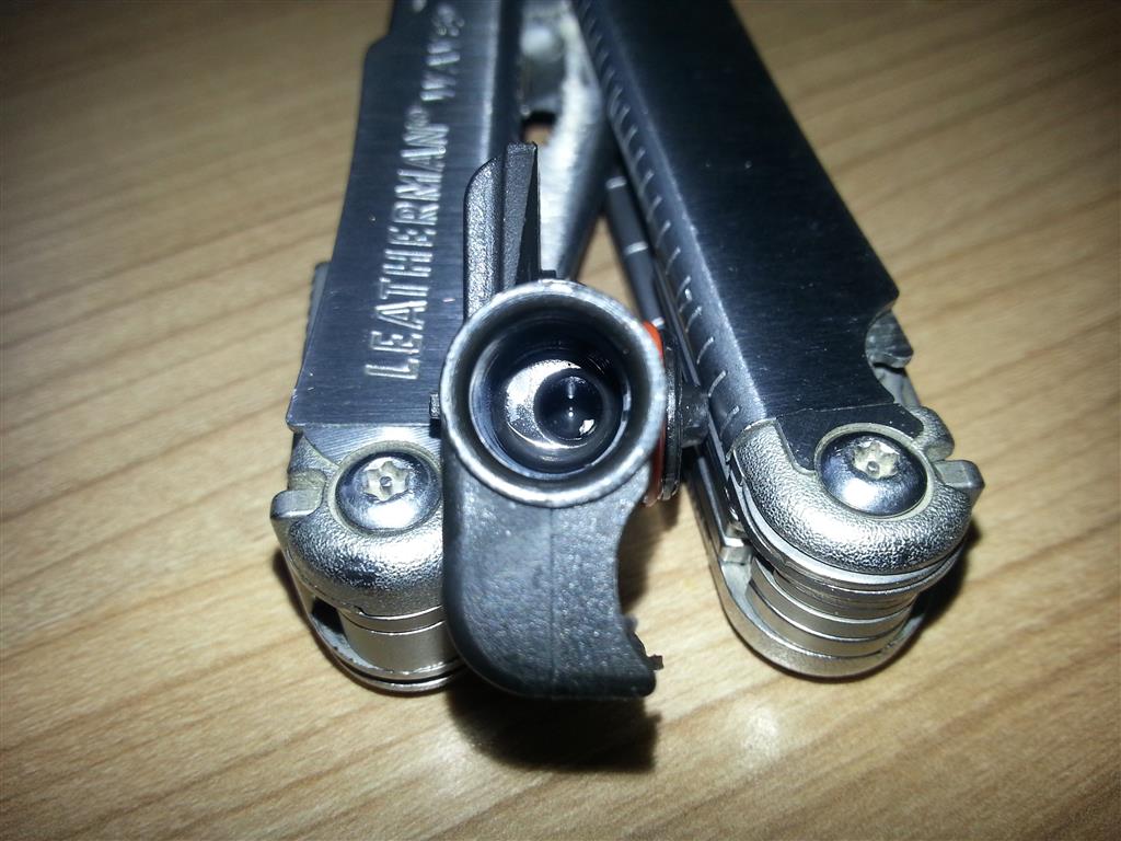

      Die "Leidensgeschichte" begann nach etwas 3 - 4 Wochen, als der Milchschaum für den Kinderkakao und meinem Cappocino immer weniger wurde. Am Ende war es nur mehr ein Gedampfe und Gespucke aus der Maschine, als wäre sie kurz vor dem k.o.
      Also am zum Händler und siehe da alles bestens. Aber der Milchaufschäumer MAS (Bild 1) wurde trotzdem aus Kulanz getauscht, da im Inneren eine kleine weiße Ablagerung ersichtlich war.
      Ich bestellte bei mir bei Siemens in Wien einen zweiten MAS der EQ.6 700 ! Aber dazu etwas später.

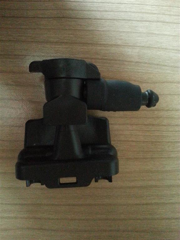

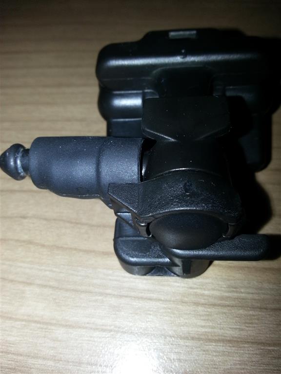

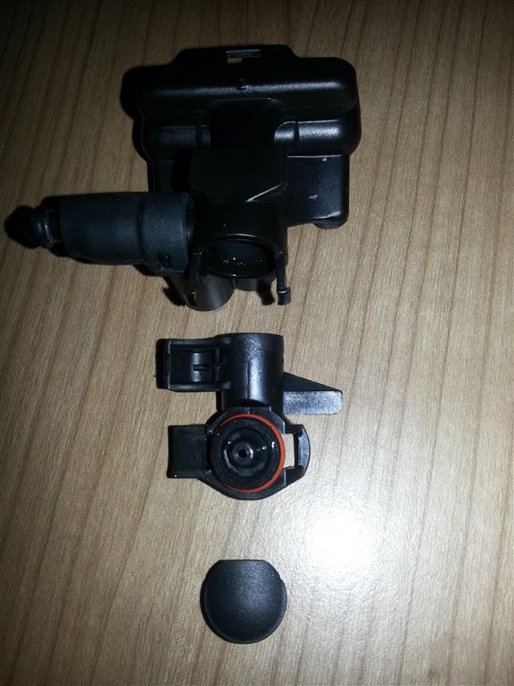

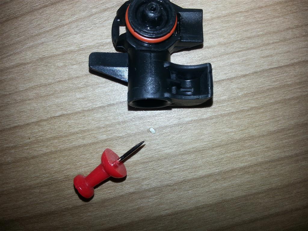

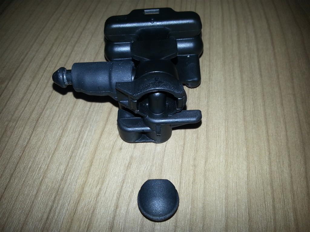

      Der weitere Betrieb war wieder ca. 3 Wochen einwandfrei. Und dann wieder. Nachdem ich den MAS durch den neuen ersetzte was alles wieder in Butter und die Fehlersuche begann an einem Samstag Vormittag. Ich zerlegt das Teil in seine Einzelteile. Und wieder kam diese weiße, fast schon steinharte Ablagerung zum Vorschein.
      Mit dieser Erkenntnis fuhr ich zum Händler. Ich demonstrierte die Zerlegung und das Einzige was ich hörte war, dass ich die Garantie damit "verspielt" hätte. War mir aber klar. Trotzdem gab es einen neuen MAS, da ich mit Nachdruck auf das Problem hinwies, dass Kunden NICHT mehr als das Reinigen des Systems machen können und sich diese Ablagerung NIE von selbst entfernt.
      Gut. Der langen Schilderung ein Ende zu setzten, Ich tausche, zerlege und reinige den MAS ca. alle 2 Monate.

    • Vielleicht hilft mir das, da ich das gleiche oder zumindest sehr ähnliche Problem habe... ich meine auf den Fotos zu erkennen, dass man dieses schwarze Teil noch etwas weiter in Einzelteile zerlegen kann, ausser es lediglich von der Maschine abzutrennen und abzuspülen. ich hoffe, ich breche nachher zuhause nichts kaputt, wenn ich das versuche :)
