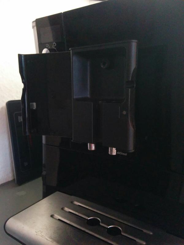

      Hallo liebe Forumsmitglieder,
      wir haben eine EQ.5 TE506519DE MacchiatoPlus, bei der ich beim Abziehen des Milchaufschäumers den Dampfanschluss beschädigt habe. Das Rohr ist einfach abgebrochen und im Aufschäumer stecken geblieben.
      Auf der Suche nach Hilfe bin ich auf das Ersatzteil
      komtra.de/kaffeevollautomaten-…-bosch-vero-lattepro.html
      gestoßen, dass genau für unsere Maschine geeignet ist.
      Bevor ich bestelle habe ich versucht den Kaffeeauslauf zu zerlegen, da ich ja möglicherweise zusätzliche Ersatzteile benötige. Leider ist mir das zerlegen nicht gelungen (vielleicht bin ich nun zu vorsichtig :) ) und eine Anleitung ist momentan nicht online verfügbar (im Bereich Service Reparatur Anleitungen steht in Bearbeitung).
      Da ich nicht noch mehr kaputt machen möchte, wollte ich fragen ob mir vielleicht jemand einen Tipp geben kann wo ich ansetzen muss um den Auslauf auszubauen und das Dampfrohr freizulegen?
      Schon mal danke für die Hilfe. Ich habe ein Foto vom Kaffeauslauf angehängt.
      Oliver
        28,76 kB, 600×800, 2.095 mal angesehen
      der Kaffeeauslauf ist bei der Siemens EQ 5 nur geclipst, auf der Rückseite befinden sich 6 Halte Nasen.
      Am besten geht es, wenn man denn höhen verstellbaren Kaffeeauslaufschieber im hinteren Bereich mit der linken Hand festhält und mit der rechten an den Chromhülsen vom Kaffeeauslaufverteiler ruckartig zu sich herziehst danach kann man mit einem kleinen Schraubenzieher links und rechts denn Auslauf heraus hebeln.
      Die zwei Schrauben lösen am Dampfanschluss und herausnehmen.
