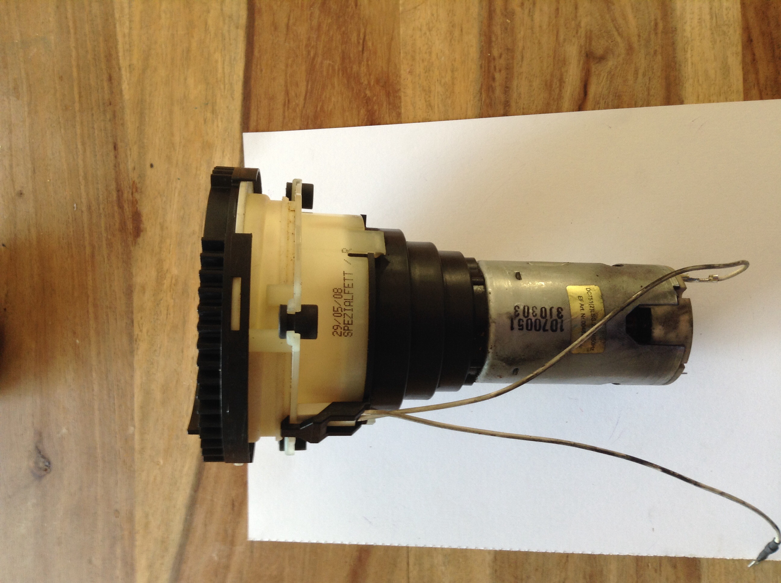

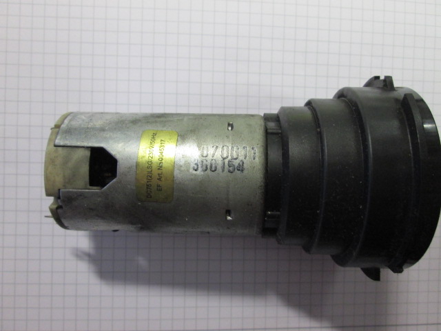

    • Moin,
      ich hätte da noch einen, allerdings weiß ich das Alter nicht. Ist aber ein Johnson.
      Mario
        82,02 kB, 640×480, 282 mal angesehen
        81,9 kB, 640×480, 280 mal angesehen
