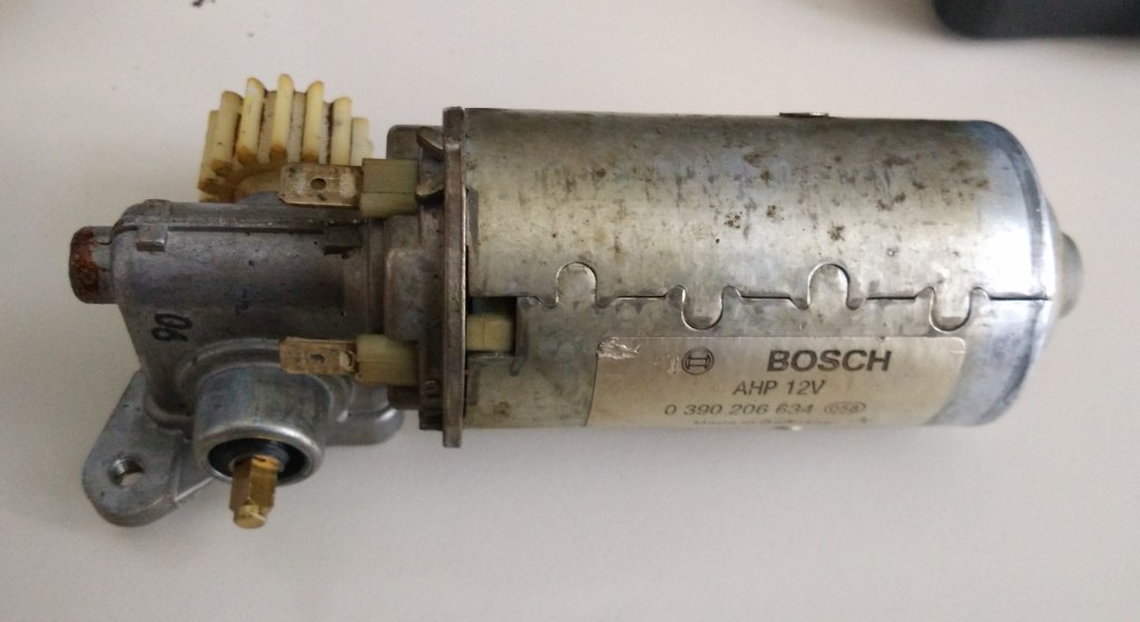

      Hab den Motor jetzt mal ohne Brüheinheit betrieben. Teils läuft er recht flüssig, dann wieder würgt er auch ohne den Wiederstand der Brüheinheit rum. Teils steckt er und ich muss in händisch einen kurzen Schupf geben, dann läuft er. Hab mal gemessen wieviel Volt am Motor ankommen: In Betrieb mit Motor messe ich zwischen 17 und 18 Volt, ohne Motor 24 Volt.
      Ist jetzt der Motor defekt oder liegt es am Trafo? Ich hänge jetzt noch ein Bild vom Motor an, die Ausführung ist komplett in Metall und konnte den selben im Shop hier gar nicht finden. Nur die Variante mit Kunststoff.
      Danke einstweilen!!
        73,47 kB, 1.024×559, 292 mal angesehen
    • Das Schätzchen hat innen ein Schneckenrad. Da dürfte was beschädigt sein, aber der Motor ist auch schon sehr alt...
      Die neueren Motoren haben alle ein Kunststoff-Aussengehäuse aber passen natürlich in die Maschine

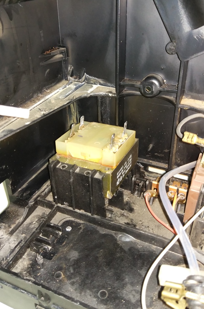

    • So, Trafo und Dichtsatz für Boiler geliefert bekommen (komtra) und fast alles demontiert.
      Aber eben nur fast, denn ich bekomme den alten Trafo einfach nicht raus.
      Gibt es da irgendeinen Trick wie dieser leichter zu entfernen geht? Hab schon einiges versucht, aber ohne die Haltelaschen zu zertören bekomme ich das Ding nicht raus.
      Mir ist auch aufgefallen, dass der neue Trafo zwar die gleiche Größe hat, nur an den Anschlüssen etwas anders aussieht. Zwei Kontakte mehr.
      Ich hab ein Foto vom alten Trafo in seiner Halterung mal angehängt und hoffe auf eure Ratschläge!
      Vielen Dank!
      LG Robert
        292,25 kB, 676×1.024, 218 mal angesehen
      der Trafo wird HINTEN angehoben und läßt sich dann
      völlig easy nach hinten rausnehmen. Die übergreifende
      Platikhalterung gibt es ja nur nach vorne (zu Dir zu).
      Zum Trafotausch muss jedoch der Trafoschlitten aus
      dem Gerät gezogen werden.
      Den Trafo mit 4 Anschlüssen gibt es schon seit mindestens
      10 Jahren nicht mehr. Also werden bei Dir zukünftig 2 frei
      bleiben.
