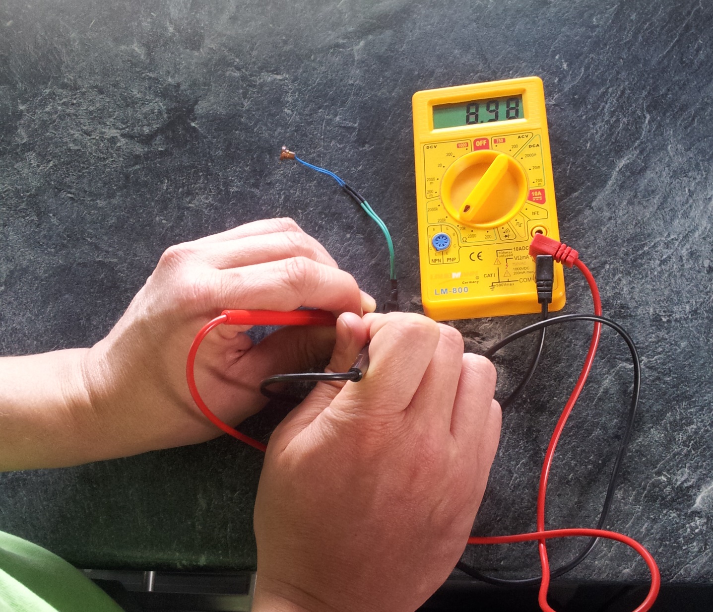

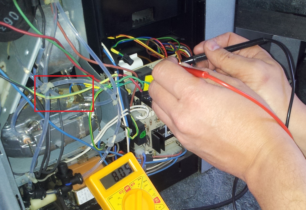

      Hi zusammen, ich hab mal wieder ein kleines Problem mit meiner S9... seit Heute Morgen kommt "Störung 4".... nach Einlesen (google & hier) hab ich mal angefangen wie hier im Thread beschrieben, die 2 Sensoren zu messen... nur mess ich bei dem Omegasensor von der Dampfheizung (Bild ausgebaut) bei 21° Zimmertemperatur Rund 9 KOhm, der andere (glaub das ist der Thermosensor für den Thermoblock) zeigt (Bild vor der S9) 8,5 KOhm auf dem Voltmeter?!?
      Was meint Ihr.. ist das der Auslöser, da die ja eigentl. 12 KOhm haben sollten bei 20°... oder muss ich wo anders den Fehler suchen?
      Wäre für ein paar Tipps zur Lösungsfindung dankbar.

    • Dr.Finch schrieb:
      Die einzige Erklärung für "Störung 4" bei der S9 ist "Temperatursensor Dampfheizung hat einen Unterbruch".
      Danke für die Antwort am Sonntag.. aber was bedeutet in diesem Fall ein "Unterbruch"?
      Da der Omegasensor von der Dampfheizung ja 9 kOhm anzeigt ist das:
      a) falsch (da hier 12 sein müssten) und somit muss ein neuer her
      b) das ist was andreres
      Was muss ich machen?
    • Dr.Finch schrieb:
      Unterbruch verstehe ich als "Kabel kaputt"... Ich hab bisher nie an den Sensoren rumexperimentiert, wenn eine solche Meldung kam, hab ich den Sensor immer direkt getauscht. Die Meldung hatte bisher nie eine andere Ursache...
      Aha... nie gehört und aus Google auch nicht schlau geworden.. also kommt wohl von "unter-brech-ung"?!... ok Ich hab mal den Sensor bestellt.. ich geb Feedback wenn der eingebaut ist.
      Danke schon mal für Deine Antwort :)
