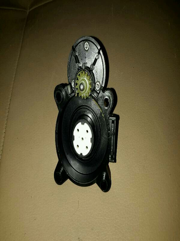

      habe mich gerade registriert, in der Hoffnung, dass jemand Rat weiß.
      Habe von einer Freundin einen EQ.7 auf den Tisch gestellt bekommen.
      - Kaum Wasser
      - Wasser kalt
      - Milch stimmt nicht
      - Kaffee ist fast nur Wasser

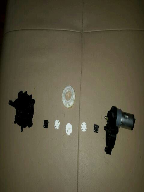

      Mein Gedanke: zerlegen und reinigen. Ultraschallbad und so hab ich alles da. Aber das Ding ist überraschend komplex und kostet mich einiges an nerven. Ist mein erster Kaffeeautomat.

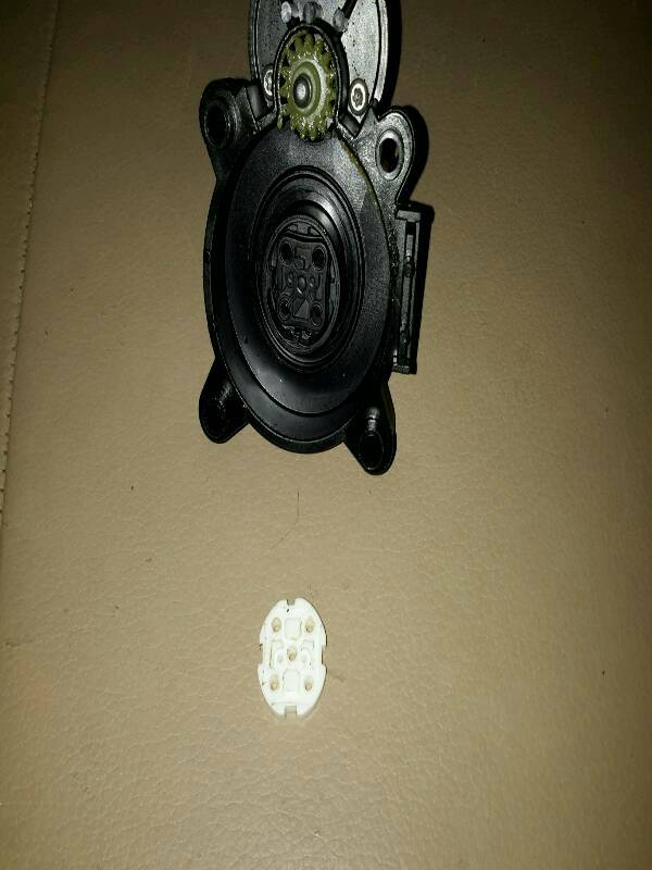

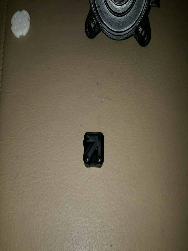

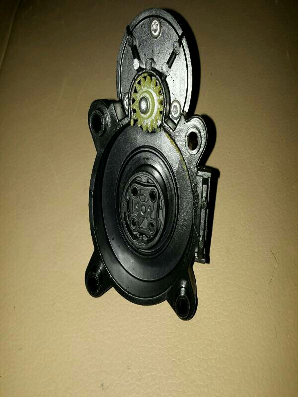

      Das Keramikventil hab ich zerlegt, also die Baugruppe (Motor, Gehäuse, Ventilblättchen). Im Keramikventil waren zwei Kanäle völlig dicht, verstopft. Nachdem ich diese sauber hatte, musste ich feststellen, dass ich nicht weiß wie die Grundeinstellung ist. Das ist mir vorher nicht aufgefallen, und ich vergas es mir zu notieren.
      Wie wird das Ventil richtig wieder zusammen gebaut?
      Gibt es ein Service Manual runter zu laden?
      Habe die Sufu natürlich benutzt, aber fand nicht wonach ich suchte.

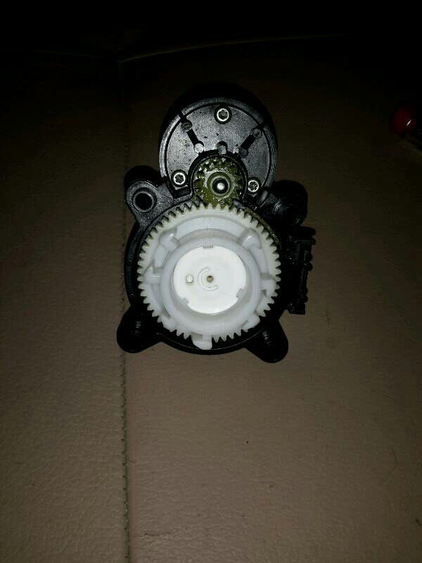

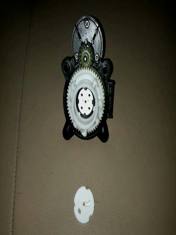

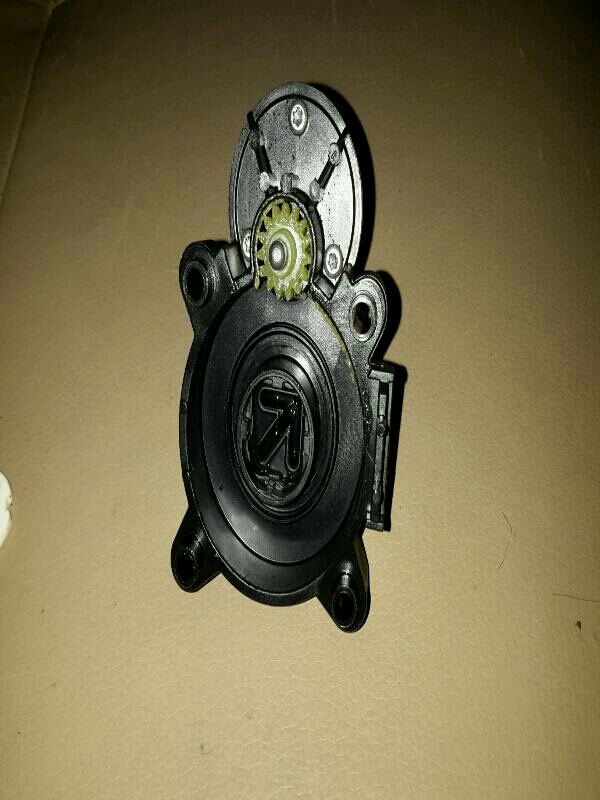

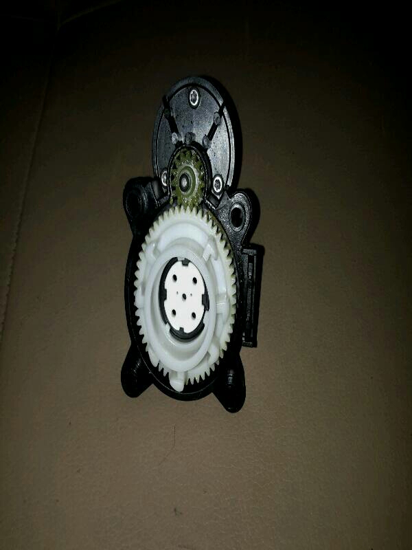

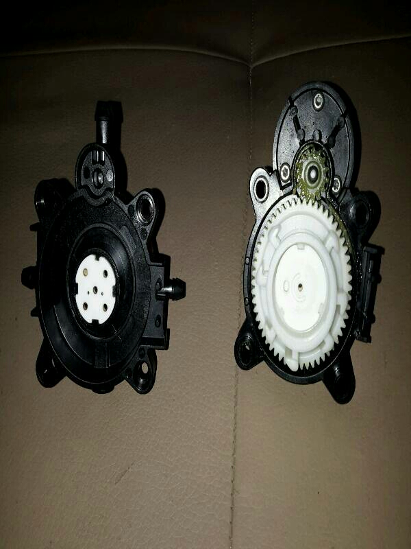

    • Das Ventil richtet sich selbst aus! Es ist nur darauf zu achten das man die Keramik Scheiben wieder richtig auf den Dichtungen positioniert, sieht man aber. Die glatten Seiten der kleineren Keramik Scheiben gehören zur Mitte hin. Die mittlere Scheibe mit dem L förmigen Ausschnitt in Richtung Motor, geht auch gar nicht anders rein. Werde mal ein paar Bilder hinzufügen.
