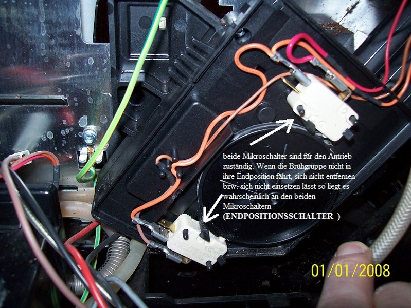

        172,84 kB, 480×640, 364 mal angesehen

      hast Du evtl. den weißen Mitnehmer nicht richtig montiert? Schau Dir dazu mal die Reparturanleitung an dort ist bebildert wie der Mitnehmer sitzen muß. Kontrolliere auch ob die Stecker an den Mikroschaltern richtig gesteckt sind.
      Mario
      ich hatte aus versehen auch mal die Kabel falsch an den Mikroschalter`n
      draufgesteckt. Deshalb fuhr die BG auch nicht ihre Ausgangsposition.
      Hast Du Dir die Kabel auch richtig angeschaut, ob sie richtig draufgesteckt sind.
      Hier noch mal ein Bild. Es zeigt den gleichen Kabelanschluss wie das Foto von
      Mario, nur vielleicht etwas größer.
      Mowo
        168,87 kB, 799×600, 415 mal angesehen
