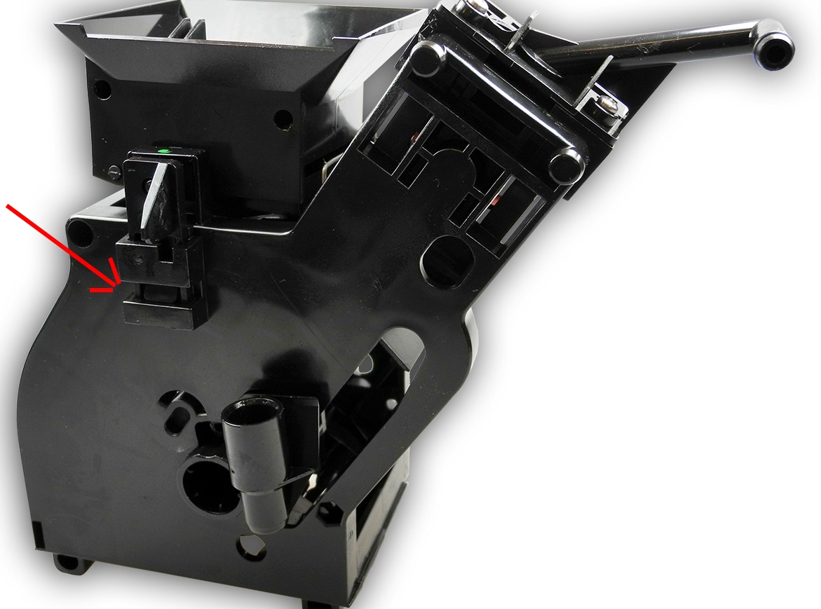

    • ...die BG wirds sein..... mal per Hand den beweglichen Kolben wieder senkrecht stellen..... dazu den Hebel an der BG dücken, den man auch beim Rausnehmen drücken muss..... wenn man den drückt, kann man den Kolben bewegen.....
      Dann "einfach machen" wie schon von Pauel gesagt (das ist die zutreffende Lösung zu Deinem Problem).

      DAS WAR´S NÄMLICH. Ich hab das Baby von meinem Liebsten einfach zu zart angefasst. T-förmigen Hebel kräftig runterdrücken und alles ist wieder an seinem Platz!! X( 8) :thumbsup: .
