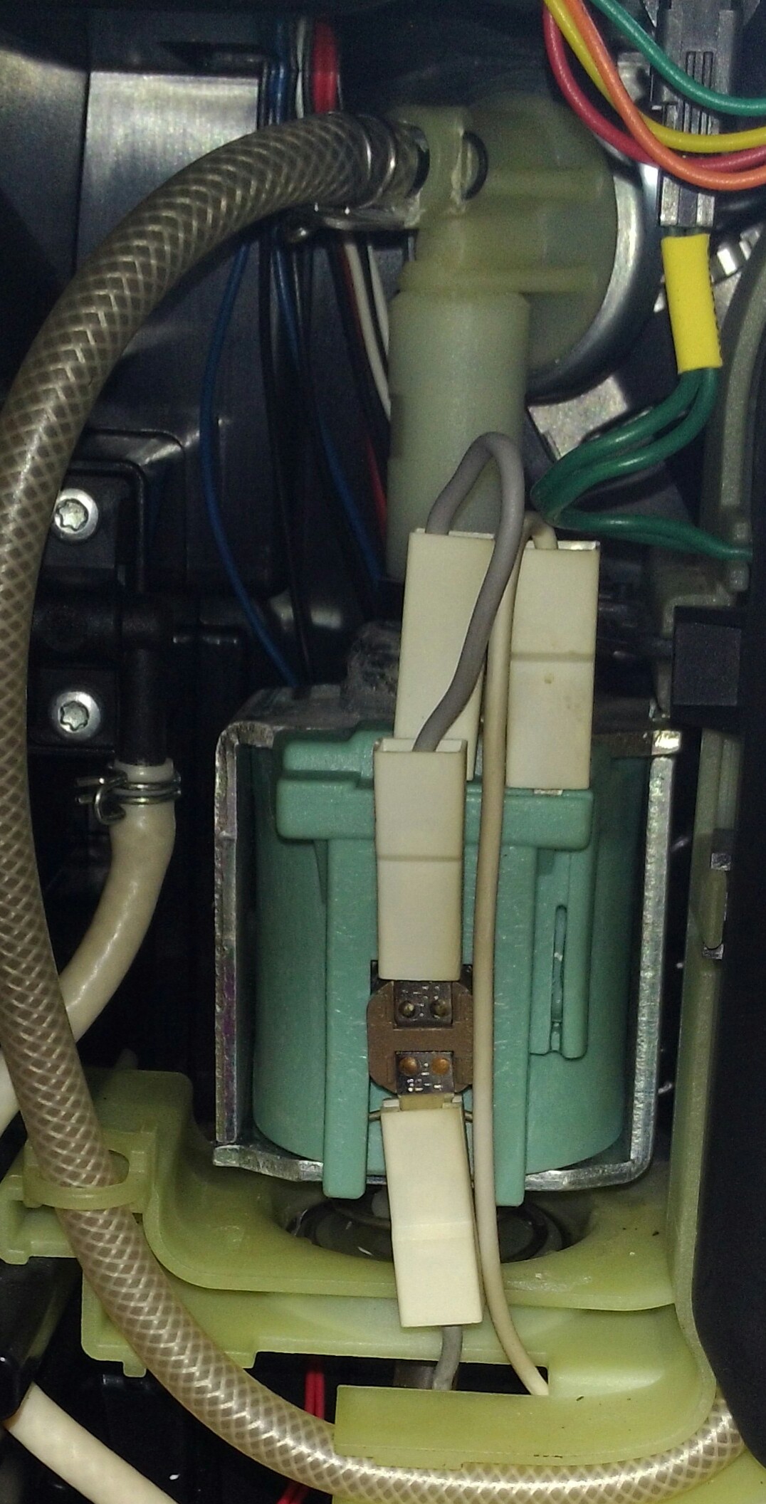

      Hallo ihr lieben, meine Jura ist leider vorne rechts undicht, hab sie nun aufgemacht. Habe bereits gelesen das es evtl. der Membranregler sein könnte, hm ja nun am regler selber ist sie trocken , aber etwas darunter steht förmlich das Wasser. Hab nur leider keine ahnung wie genau ich an das teil/den schlauch ran komme.
      genau unter dem grünen teil steht das wasser.
      Hoffe mir kann einer helfen.
      Danke schonmal
      LG Mimi

      das Grüne Teil ist die Pumpe. Wenn Du Dir mal das Foto ansiehst dann erkennst Du, dass oben am Membranregler der Pumpe bzw. am Gewebeschlauch der aus der Pumpe kommt Kalkspuren zu sehen sind. Du mußt dort die Klammer entfernen um das Anschlußstück rauszuziehen, dort sitzt dann auch der defekte Dichtungsring.
