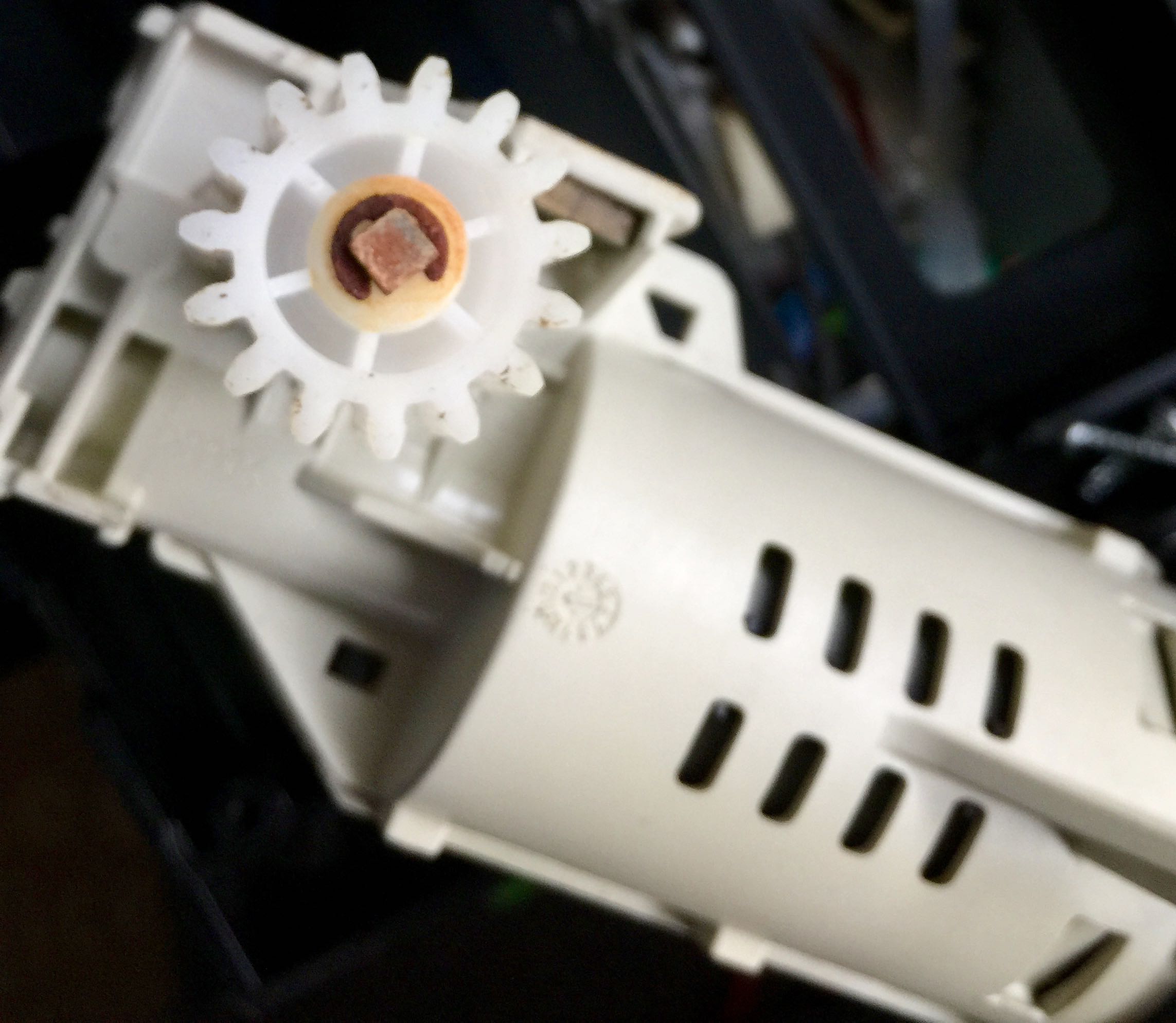

    • Hallo flunitraze und BS,
      würde dies bedeuten, wenn ich die Brühgruppeneinheit dann komplett tausche (die ist schon min. 3 Jahre alt) dass dies dann das Problem beseitigen würden? Für das Zahnrad müsste ich ansonsten die komplette Blühgruppe auseinander nehmen, richtig?
      Marcus

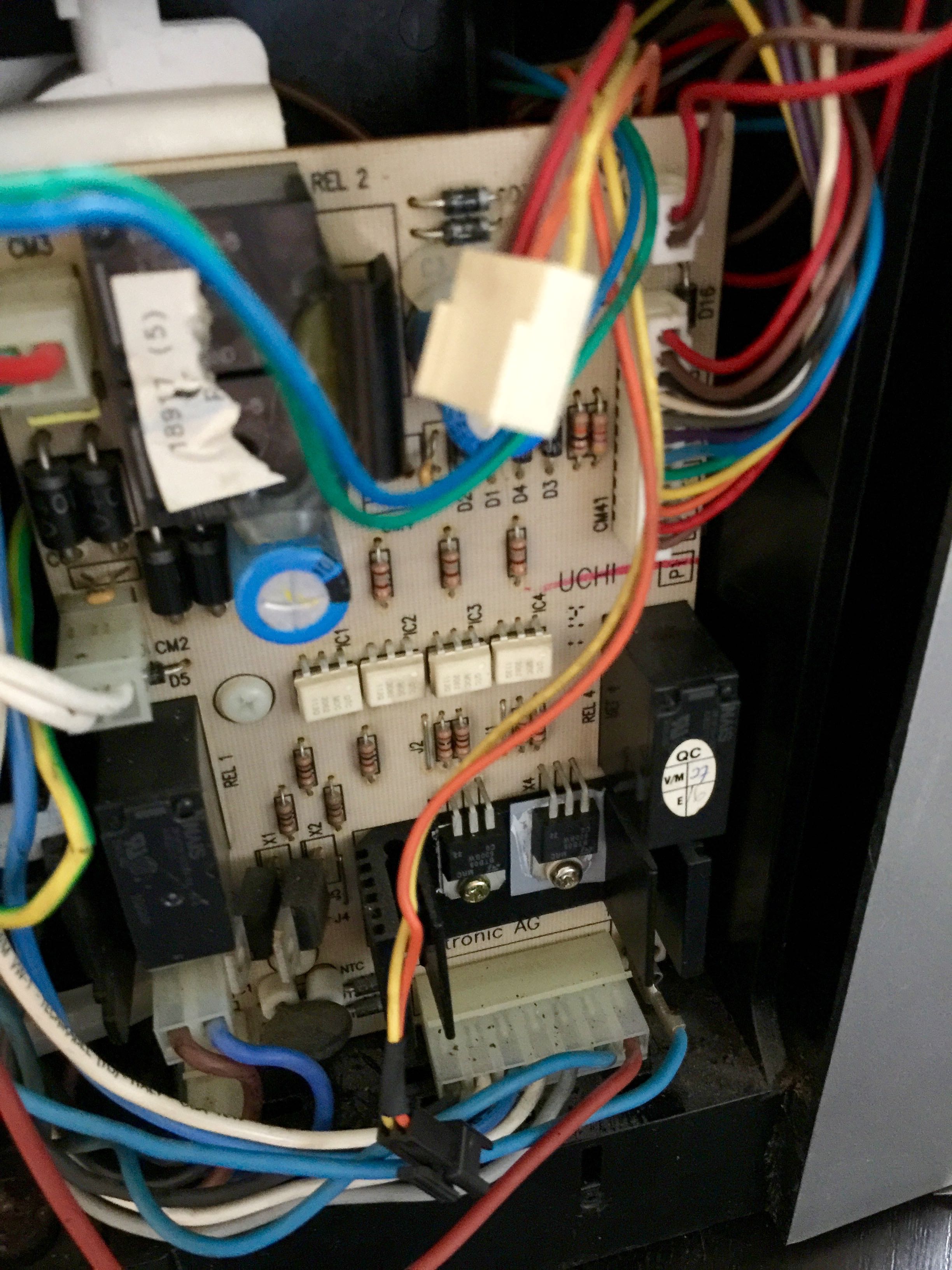

    • Hi Fl,
      ok, verstanden, anbei ein Bild, das sieht mir jetzt nicht irgendwie gebrochen aus, oder? Ich habe auch noch ein Foto von dem Leistungssprint beigefügt, da baumelt bei mir ein vier-adriges Kabel lose rum (vermutlich Diag), und noch ein 2-pol Gelb/Orang. Kabel, das gehört doch so nicht, oder?
      Marcus

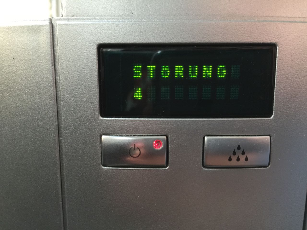

    • ..öfter mal was neues...
      Motor ein und ausgebaut, siehe da, es läuft :) Der war wohl tatsächlich verrutscht oder nicht richtig eingebaut worden...
      Nun fährt die Brüheinheit auch hoch und runter und tut was, danach bleibt diese dann mit Fehler 4 stehen....
      Habt ihr noch einen guten Tip? Die Maschine macht mich wahnsinnig...
      Marcus

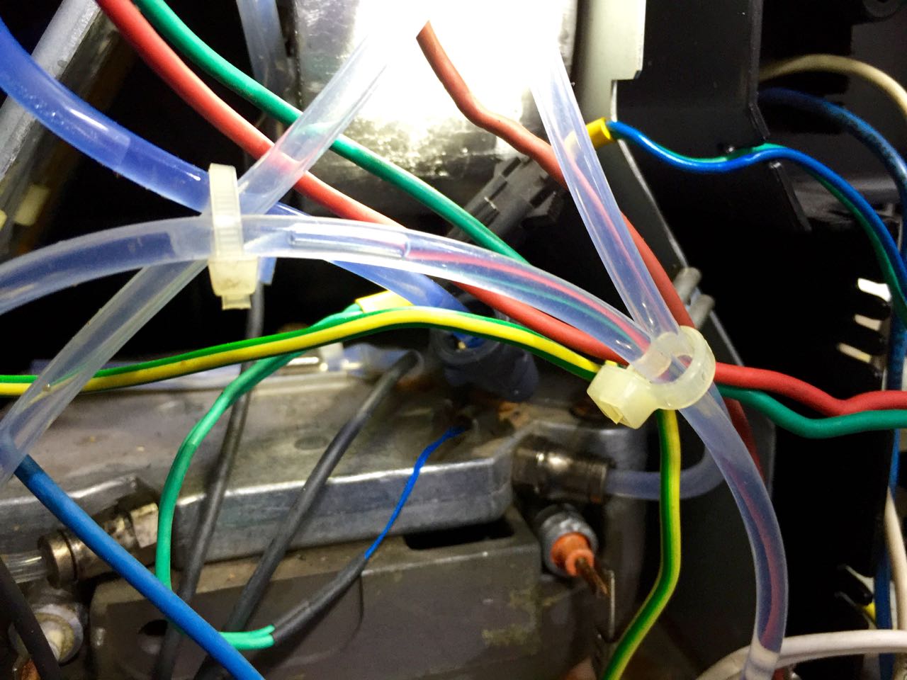

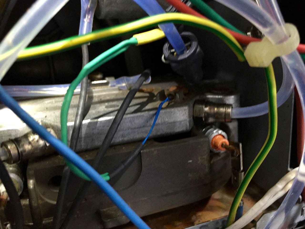

    • Hi,
      ich habe trotz aller Suche nichts finden können, hast Du einen Tip, wo das Kabel herkommt?
      Also ein Kabel geht zu dem Omegasensor, der ja direkt auf dem Erhitzer über dem Trafo sitzt, das sehe ich, ist am Anfang ein blaues Kabel, was dann grün wird und dann auf ein blau grünes Kabel geht. Zu dem gelb/orangenen kann ich keinen Gegenpart entdecken, wo soll der denn hingehen/herkommen? Hast Du einen Tip?
      Danke & Gruß
      Marcus
    • ...ich kann da nur ein Kabel mit dünnen Kabeln sehen, und dieses ist bereits verbunden, ich kann leider nirgends einen zweiten Sensor entdecken (oder eben nicht an der Heizung), habe nochmal Fotos gemacht, wo kann ich den zweiten Stecker/Sensor denn finden?
      Das Kabel was ich sehe kommt direkt "aus" der Heizung, andere "dünne" Kabel sehe ich in dem Umfeld leider nicht... Der Kabelschuh, der nicht angeschlossen ist, hat bei den Kabeln die Farbe gelb/orange, dort wo das Kabel angeschlossen ist und auf die Heizung geht, ist blau/grün....
