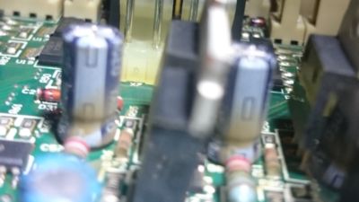

    • Habe zwei verdächtige Elkos gefunden :D
      Noch mal die Platine unter die Lupe genommen, leichte verfärbungen enteckt (siehe Foto).
      Ausgebaut, gemessen- keine Werte, tot.
      Elkos bestellt, hoffe, dass es danach funktioniert :)

    • Die Maschine läuft wieder. Zu die zwei Elkos- noch große blaue (4700 uf) ausgetauscht, dabei auch gemerkt das der schalter auf die Platine falsch geschaltet war. Eingebaut- erfolg. :D
