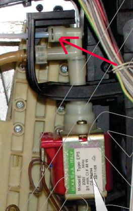

      habe eben die Steuerplatine der o.g. Maschine gewechselt. Das Hauptproblem (unkontrollierte Aktivitäten) wurde damit gelöst.
      Jetzt stelle ich fest, dass an einer Schlauchverbindung über der Pumpe (siehe Bild, roter Pfeil) Wasser austritt. Das halte ich für nicht
      akzeptabel, da sich darunter stromführende Teile befinden. Wie kann ich das beheben?
      Frohe Weihnachten von
      Alfons
        44,36 kB, 264×416, 743 mal angesehen

      Hallo Stefan,
      ich bedanke mich für Ihren prompten Rat so kurz vor der Bescherung.
      Wie öffnet man aber diese Klammern, ohne sie zu zerstören?
      Und ist diese empfohlene Dichtung in dem großen "Reparatur- Wartungsset für Delonghi"
      enthalten? Das habe ich nämlich bereits vorbeugend erworben.
