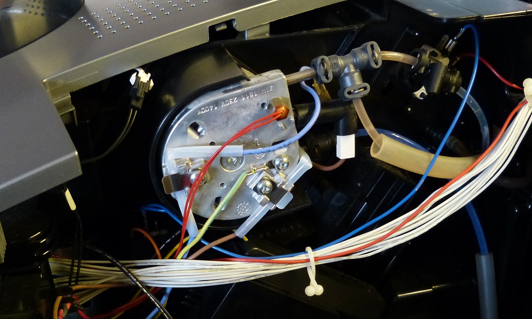

    • Danke für die schnelle Antwort. Das mit dem Trafo hatte ich auch schon mal gelesen, aber wie hat man sich das vorzustellen? Muss ich dazu die Anschlüsse am Antrieb entfernen oder klemmt man die Batterie (Trafo habe ich keinen) an die Anschlüsse dran? Und wo genau muss ich das anschließen? Ich habe mal ein Foto von dem Antrieb gemacht. Muss ich die Batterie an dem blauen und dem braunen Draht anschließen (und muss ich dazu erst den Stecker am braunen Draht lösen)?
      Und was passiert eigentlich, wenn ich di Batterie angeschlossen habe: läuft der Antrieb dann sofort los und ich muss versuchen, im richtigen Moment den Kontakt wieder zu lösen? Da ja immer ein dimmbarer Trafo empfohlen wird, habe ich da so Visionen, dass der Antrieb sofort auf vollen Touren läuft und ich ihn nicht mehr stoppen kann... :)

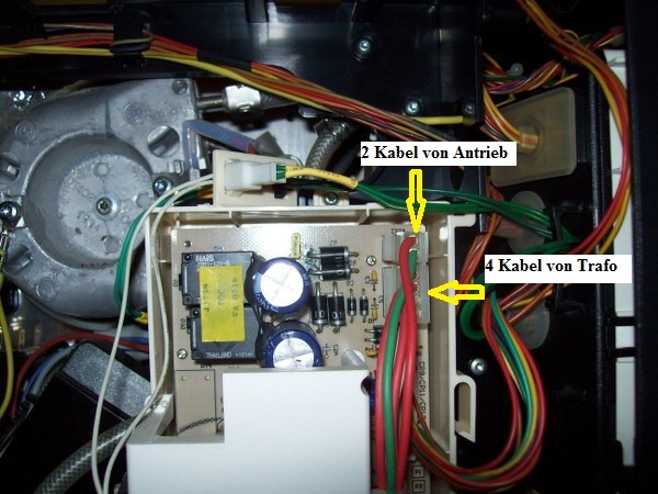

    • Hallo k,
      BS hat dass schon richtig erklärt. Maschine Stromlos machen. Dann musst Du: den Anschluss an der LE entfernen. ( siehe Bild / 2 Kabel von Antrieb )
      Diese beiden Kabel mit einer 9 Volt Blockbatterie verbinden.
      Die Polarität ist eigentlich egal. Wenn Du Plus / Minus vertauschst läuft der Antrieb vor bzw. zurück. Das musst Du selber raus finden.
      Deine letzte Frage! Der Antrieb läuft bei angeschlossener Batterie nicht schnell, aber er läuft sofort an.
      Außerdem das Bild von Dir zeigt nicht den Antrieb sondern den Erhitzer.

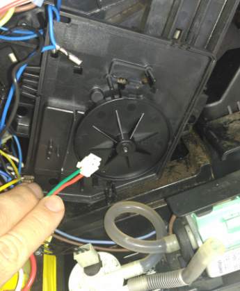

    • Wahrscheinlcih nützt das Bild von MOWO nicht viel, da die
      Supresso Compact einen anderen Aufbau haben. Der Antreib
      ist wie MOWO schon geschrieben hat nicht das silberne Teil
      auf dem Bild, sondern der schwarze Kunstsoffkasten, der
      darunter zu erkennen ist. Dieser hat verschiedene Kabel.
      Einmal welche für den Antriebsmotor, und dann welche für
      de Microschalter der Positionsabfrage. Die Motorkabel sollten
      die dickeren sein - oft sind sie rot und grün.

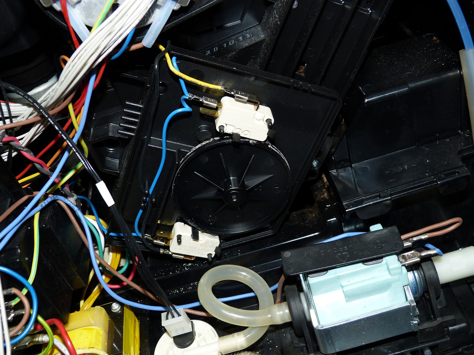

    • Vielen Dank für die Infos! den Deckel vom (hoffentlich richtigen) Antriebskasten habe ich nun entfernt. da sind aber nur die Kabel für die beiden Microschalter zu sehen. Beide Schalter sind in der aktuellen Position gedrückt. Jetzt habe ich versucht, ob man noch weiter aufschrauben muss. Dazu habe ich drei weitere Schrauben entfernt (für die eine Schraube musste ich die Stecker am unteren Microschalter ziehen, da die Kabel im Weg waren). Der schwarze Kunststoffkasten lässt sich aber nicht ohne weiteres abnehmen. Muss man etwas kräftiger ziehen oder gibt es irgendwelche Clip-Verschlüsse, die ich noch nicht gesehen habe?
      Bin ich auf dem richtigen Weg?

      nee Du schraubst zuviel. Schau Dir das Bild nochmal genau an. Im Vordergrund siehst du das Flowmeter(sitzt vor der Pumpe) auf dem Flowmeter ist ein Stecker mit drei schwarzen Kabeln. Hinter den Kabeln siehst Du ein Grünes und ein Rotes Kabel die unten aus den Antrieb kommen. Diese Kabel muß Du bis zum Stecker zurückverfolgen und daran den Trafo oder die Batterie anschließen. Übrigens sieht die Antriebsscheibe mit den Nocken für die Mikroschalter nicht schön aus. Diese weißt Ablagerungen von den Schaltern auf. Diese solltest Du mal reinigen und die Schalter erneuern.
      Mario

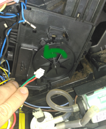

    • HEUREKA!! Zumindest ein Teilsieg... 8o
      Dank euch habe ich jetzt zumindest meine Brüheinheit wieder herausbekommen. Den Stecker habe ich dank Marios Beschreibung gefunden und nachdem ich die Elektronik abgeschraubt habe, konnte man den Stecker von der Platine ziehen. Ist lustig mit dem 9V Block Tresorknacker zu spielen: 2 nach rechts, 3 nach links bis es klick macht...
      Bevor ich jetzt aber alles wieder zusammenschraube und das ganze nochmal ausprobiere: muss ich den Antrieb wieder in eine bestimmte Stellung bringen oder sollte sich das beim Starten automatisch einstellen? Die Antriebsscheibe hat zwei Einkerbungen, sollen die Microschalter da stehen?
      viele Grüße
      Kauai
    • Leute, ihr seid SUPER!!! Fühlt euch umarmt :)
      Ich habe die Antriebsscheibe wie auf dem Foto gezeigt in die Grundstellung gebracht, dann die Brüheinheit wieder rein und das Ganze lief wieder. Nach dem ersten Durchlauf fiel ein gepresster Brocken mit trockenem Kaffeepulver in den Tresterbehälter. Meine Vermutung ist, dass meine +1 das Pulver für den Koffeinfreien wohl zu früh eingefüllt hat als die Maschine noch mit dem Spülen beschäftigt war. Dadurch hat sich wohl was verklemmt.

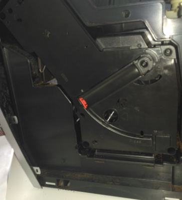

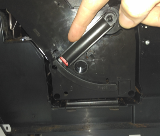

      ich möchte zuerst mal keinen neuen Thread erstellen und wärme diesen mal auf. Ich habe eine Siemens TK540001 compact. Ich hatte Probeme mit Undichtigkeit und zu feuchtem Trester und habe in einem Rutsch Brühgruppe revidiert, Drainageventil getauscht und im Auslaufventil den Messingstößel usw. verbaut. Danach habe ich die Maschine angeschlossen und gestartet. Die Maschine hat etwas gerödelt, aber alle Lämpchen auf grün. Ich habe einen Bezug mit Bohnen als Test machen wollen, die Brühgruppe hat leicht geknackt aber ist "gefahren". Das Bohnenmehl lag dann allerdings direkt im Auswurfbehälter. Die Brühgruppe knackt und knarrt und lässt sich nicht mehr entnehmen (siehe Bilder anbei). Wenn ich den Arretierhebel auf "Öffnen" stelle, lässt sich die BG leicht bewegen. Wenn ich dann schließe, gibt es einen leichten Widerstand/Hänger (siehe Bild), den ich mit etwas drücken gegen die BG im rechten unteren Bereich übergehen kann. Mit einer 12V habe ich dann versucht den Motor zurück zu fahren, sodass sich die BG wieder lösen lässt. Es hat sich auch anfangs etwas getan, musste dann aber die Batterien laden.
      Frage: Wie kann ich erkennen, ob die BG in Richtung "entriegeln" oder verschließen gefahren wird?
      Ps: Vor dem Revidieren waren die Mikroschalter noch funktionstüchtig.Ich habe die Mikroschalter an der Antriebseinheit ausgebaut und nachbestellt. Ich würde die nach meinem Verständnis aber erst verbauen, wenn ich die BG "befreit habe", da diese sonst überfahren werden und direkt wieder hinüber sind.
