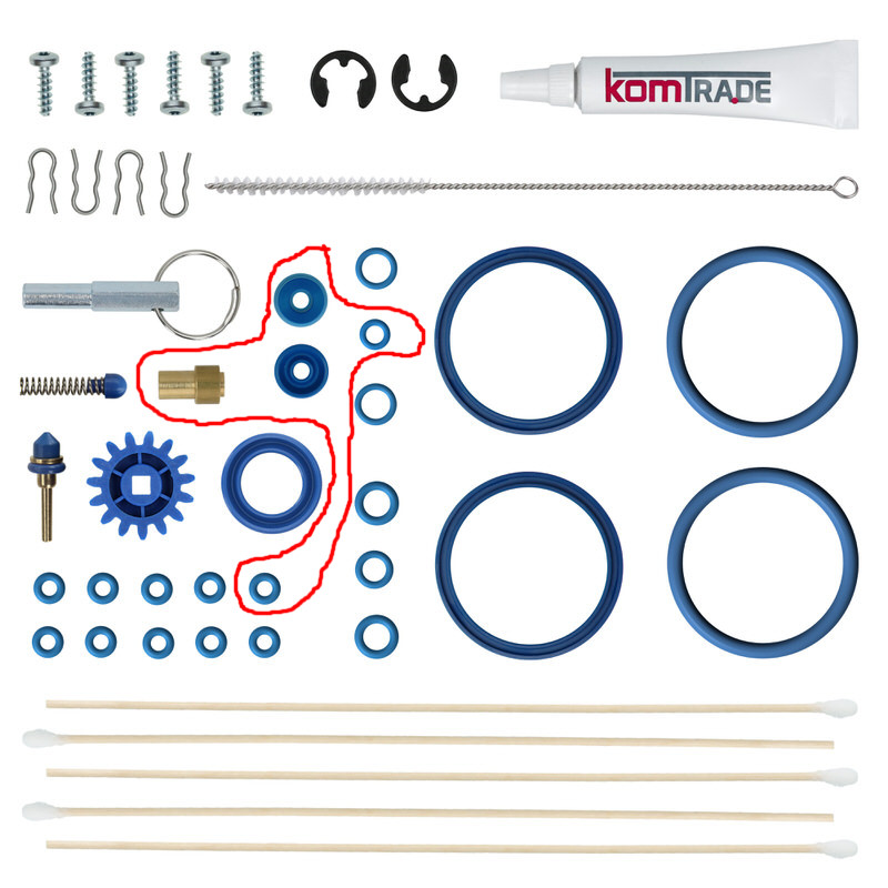

      Rep.-Sets für das DV:
      ... ist anscheinend in dem großen XXXL Set, aber wo bitte einzelnd???
      Umrandet:
    • Hallo BS,
      danke für Deine Mühe mit der Zeichnung.
      Mir war nur die Messingbuchse im ET-Katalog abhanden gekommen.
      Ok, mit Brille wäre das nicht passiert, aber Jönne hat mir weiter unten ja nun auf die Sprünge geholfen.

      Rep.-set (Nr. 1 )
      Messingstößel (Auslaufventil)
      Messingkappe (DV)
      und einen zweiten Dichtsatz für das DV, da man zwar mit den Dichrungen aus dem Rep.Satz
      zweimal die BE überholen kann, aber nur einmal das DV.
      Hab ich was vergessen?
      LG Malou

      Nimm lieber ein neues DV als die Sache mit dem Messingstößel. Dieser
      geht ohne das Einschlagwerkzeug so gut wie nicht zu montieren und
      dann brauchst Du noch ein neues DV wenn der Stößel verbogen oder
      abgebrochen ist.
      Oder das Werkzeug:
      komtra.de/jura-ersatzteile/jur…essel-drainageventil.html
