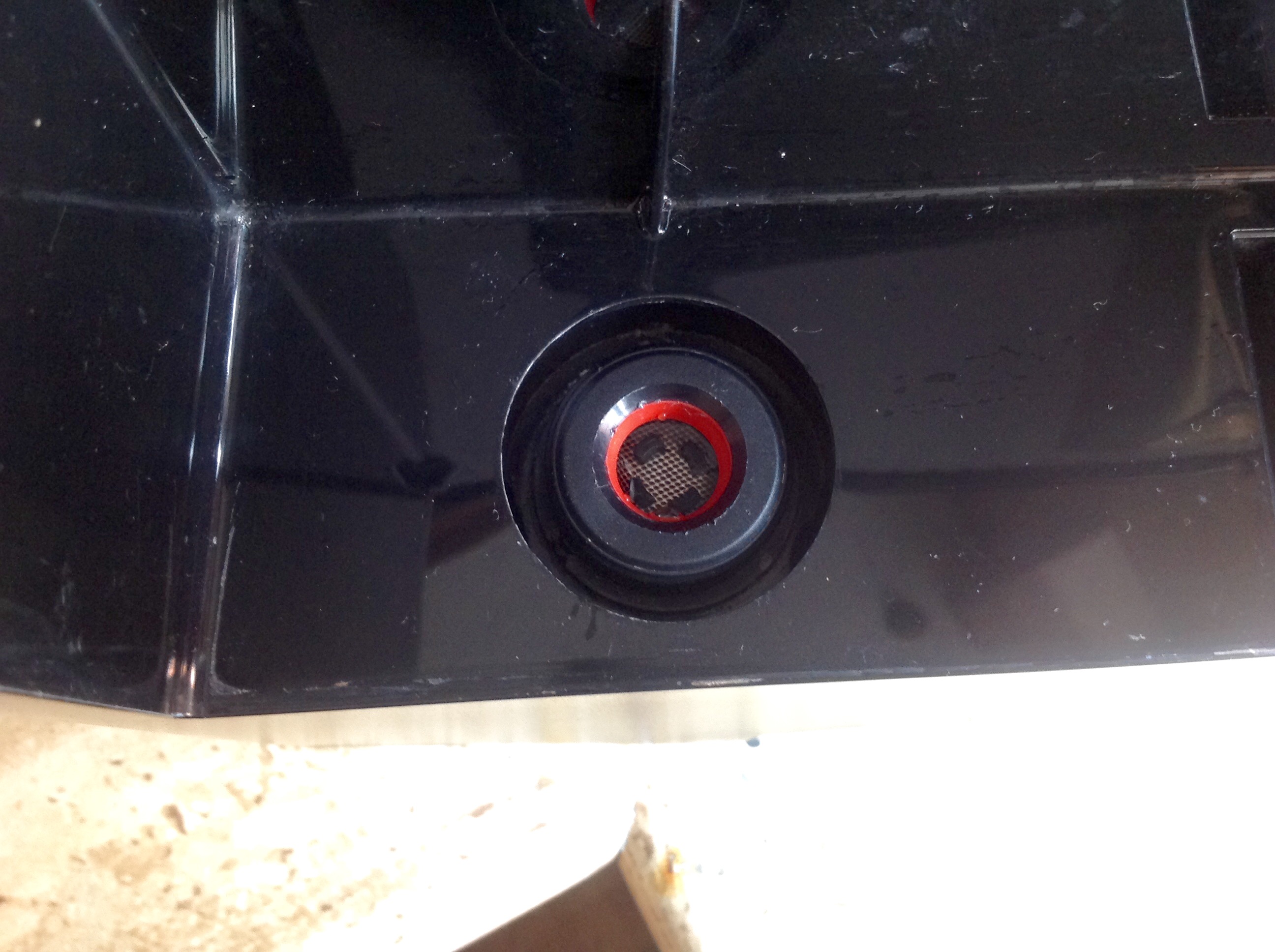

    • Ja unser Wasser ist furchtbar kalkig. Das geht ganz schnell. Habe alles gesäubert|entkalkt und diese Dichtung und das Werkzeug bestellt. Es läuft beim Einsetzen vom Tank mit Wasser direkt dort raus.
      Lippendichtung? Ist die jetzt rot? Das wäre dann die gerade Bestellte.
      Die Maschine stand gut 5 Jahre nach der letzten
      Überholung unbenutzt im Schrank. Jetzt wird sie von meiner Tochter wieder benutzt und das rumstehen hat ihr wohl nicht gut getan.
    • Richtig. Rot oder Blau. Die blauen sind die Premiumdichtungen, sind halt noch etwas abriebfester und temperaturbeständiger.
      Das Tool hättest du eigentlich auch nicht mehr gebraucht, da du nun schon soweit vorgedrungen bist, dass du es mit einer Spitzzange hättest hinbekommen.
      Aber mit dem Tool geht es einfach komfortabel. Dafür braucht man die Maschine gar nicht zu öffnen.
      Bitte denk dran: das Tool soweit wie möglich an die beiden Splinte ansetzenund dann ZUR SEITE per Hebelwirkung das Ventil öffnen. -nicht nach hinten kippen.
      LG Jönne
    • Ihr hattet recht. Es läuft kein Wasser mehr unten aus der Maschine wenn ich den Wassertank aufsetze.
      Allerdings spült sie nicht mehr und es kommt auch kein Kaffee mehr. Kaffee wird gemahlen und fällt dann trocken in den Tresterbehälter.
      Witzigerweise habe ich ja nur das Gehäuse geöffnet und jetzt die Dichtung getauscht. Was passt ihr denn jetzt nicht?
    • wenn ich auf spülen drücke, möchte sie spülen wird aber dann ganz leise und kein Wasser kommt. Danach zeigt sie Hahn öffnen. Dort kommt dann Wasser.
      Danach bereit.
      Drücke ich für Kaffeebezug ist genau das selbe Spiel, kein Kaffee, ganz leise und dann wieder Hahn auf.
      Ich mach gern Fotos, bin ja froh wenn jemand Rat weiss
        912,26 kB, 2.592×1.936, 186 mal angesehen
        708,48 kB, 2.592×1.936, 190 mal angesehen

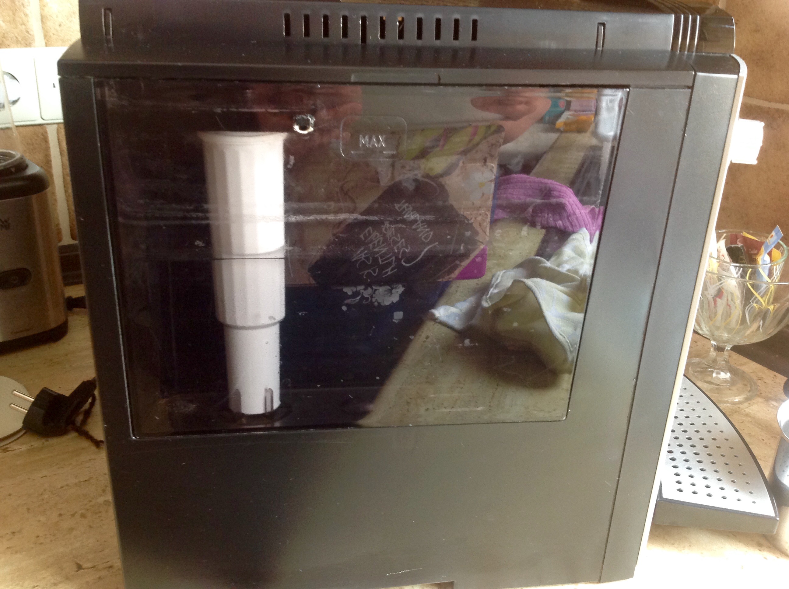

        995,87 kB, 2.592×1.936, 170 mal angesehen

      Den Filter bitte für immer verbannen. Macht auf Dauer nur die Maschine kaputt! Kannst uns glauben.
      Womit hast du jetzt entkalkt? Und hat es was gebracht?
      Sollte das Entkalkungsprogramm vollständig durchgelaufen sein, würde ich gleich eine zweite hinterher schieben.
      LG Jönne

      Mist jetzt hab ich echt den Filter grad gekauft, weil ich dachte unser hartes Mannheimer Wasser ist schuld. Meine Tochter und ihre Freundinnen haben mich auch ganz vorwurfsvoll angeschaut... "da gehört doch ein Filter rein!" Ich hatte echt ein schlechtes Gewissen und den heute grad reingemacht.
      Ich habe ein Entkalkungsmittel genommen, welches ich für meine Miele nehme, aber kein Orginalprodukt, weder Jura noch Miele. Weisse eingeschweißte viereckige Dinger, so groß wie ein Spülmaschinentabs. Die lösen dich ein wenig schwieriger auf, erinnern mich an ein Pulver welche ich für meine Espressomaschine verwende.
      Ach ja es hat total was gebracht.... Kaffee ^^
      Gleich nochmal? Entkalken?
      Die Filter schaden der Maschine? Wär gut wenn ich wüsste weshalb.... wegen.... "da gehört doch ein Filter rein" ...
    • Die Filter suggerieren, dass nicht mehr entkalkt werden muss. Dem ist aber nicht so. Steht ja leider auch in jeder Anleitung, dass man beim Einsatz des Filters auf eine Entkalkung verzichten kann...
      Die fangen weit weniger ab, als damit geworben wird.
      Lass den Filter drin (ca für 4 Wochen) , aber rausprogrammieren im Menu. Kannst ja trotzdem regelmäßig entkalken, dann aber die Patrone heraus nehmen.
      Stell außerdem im Menü die Wasserhärte auf maximal.
      LG Jönne
