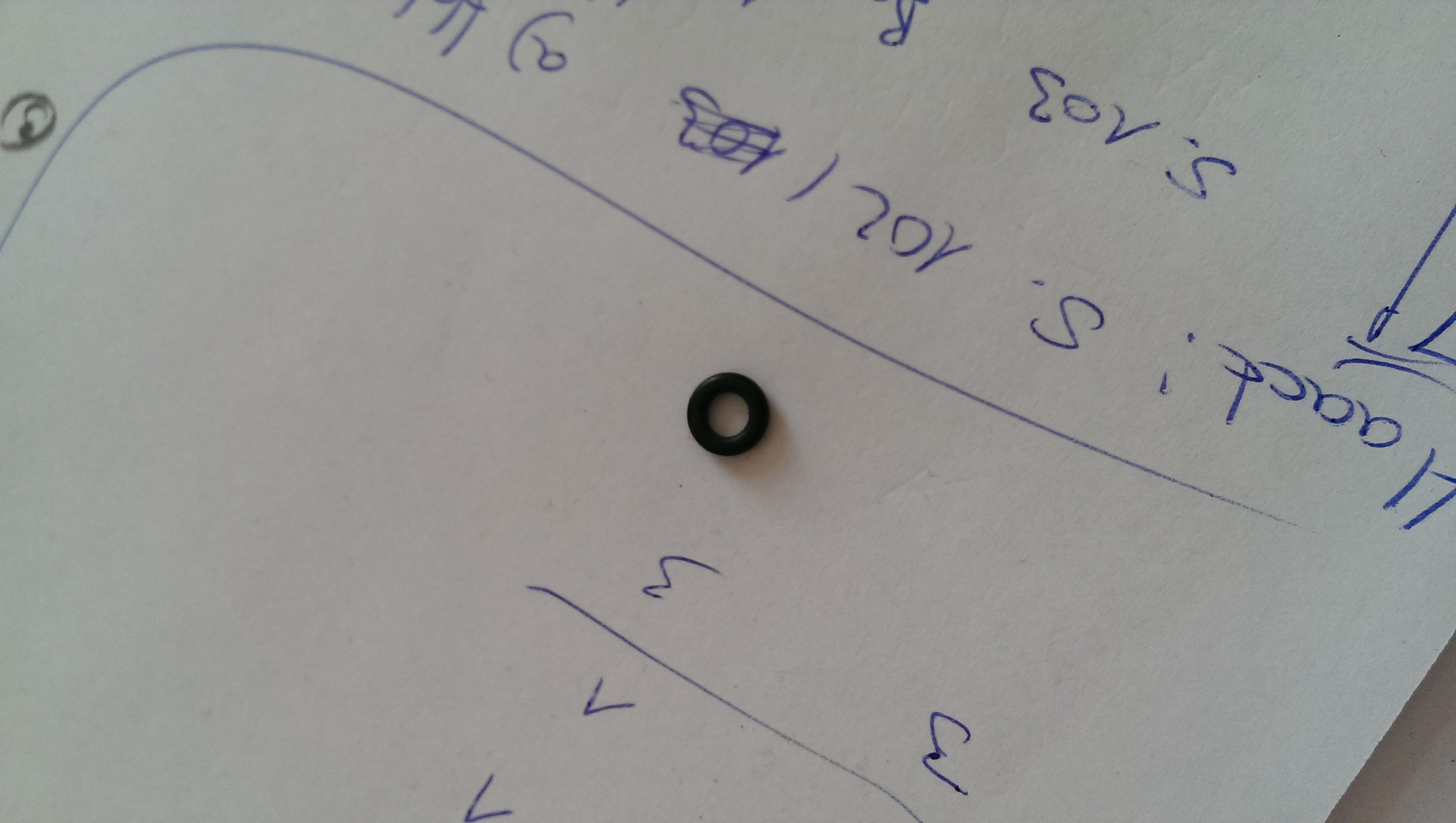

ich hab jetzt mehrere Tage Bastelei an unserer Siemens Surpresso S60 hinter mir und komme nicht mehr weiter.
Anfängliches Problem war: Gut 2/3 des Kaffees landeten im Trester. Ich habe daraufhin ein Reparaturset für das Drainageventil bestellt und nach Anleitung dieses instandgesetzt. Problem danach: gar kein Kaffee mehr. Ich schalte die Maschine an, drücke Cafe, Maschine läuft an, Bohnen werden gemahlen bzw. Pulver wird abgeholt, Wasserpumpe wird immer leiser bis sie kaum noch zu hören ist, dann kommt Meldung "System füllen". Pulver landet trocken im Tresterbehälter.
Bezug von Dampf sowie Heißwasser funktioniert.
Drücke ich "System füllen" dann läuft etwas Wasser in den Trester, denke das ist normal. Die Brüheinheit habe ich mehrfach zerlegt und wieder zusammengebaut, letztendlich auch die O-Ringe getauscht, ohne Erfolg. Jetzt weiß ich nicht mehr weiter. Ich hoffe, ihr könnt helfen.
Noch eine Zusatzinfo: der Niederhalter an der Brüheinheit war in der Mitte gebrochen, sowie auch an beiden Seiten. Diesen habe ich geklebt, müsste aber erst noch nachsehen, ob es gehalten hat. Kann dieser Einfluss haben?
