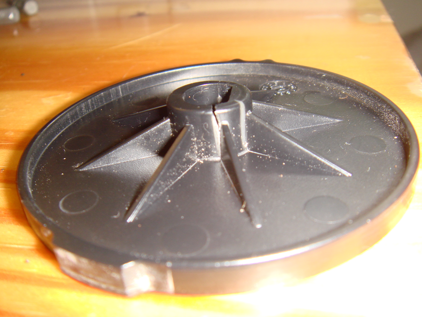

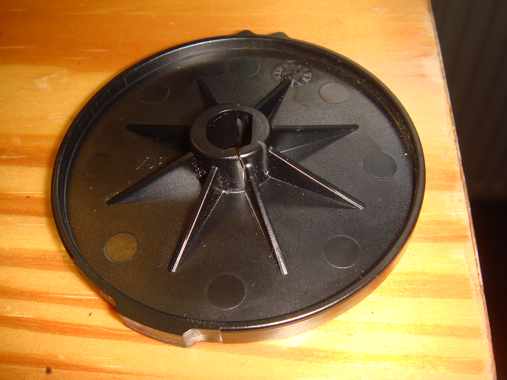

      Ich hab gerade eine Bosch Benvenuto B 60 in der Mangel.Der Kaffee ging laut Besitzer in die Auffangschale.Ich wollte sie dann nochmal testen.Leider zeigte sie dann auch noch Störung 8 an,nachdem die Brüheinheit 3 mal vor u zurück gefahren ist.Die Brüheinheit ließ sich dann nur entfernen nachdem ich kurz nachdem sie gestartet ist den Strom abgestellt hab.Beim öffnen des Antriebs hab ich festgestellt,das Rad für die Microschalter hat einen riss und sich deshalb auf der Antriebswelle verdreht.Auserdem ist der Niederhalter in der Brüheinheit gebrochen.
      Meine Frage wäre jetzt ob es da vielleicht einen Zusammenhang gibt.Ist da vielleicht noch etwas anderes defekt,das diese 2 Beschädigungen ausgelöst hat?
      Würd mich freuen wenn mir hier jemand einen guten Rat geben könnte.Lohnt sich da eine neue Antriebseinheit u der Rep Kitt für den Niederhalter?
      Gruß Marcus

      die Ursache für das kaputte Rad ist bei den Microschaltern
      die das Rad abtasten zu suchen. Diese müssen auf jeden
      Fall ersetzt werden.
      Da der Antrieb nun ohnehin im Eimer ist und man das Rad
      (normalerweise ;) ) nicht als Ersatzteil erhält, kannst Du es
      im Notfall auch in der richtigen Position auf der Welle festkleben.
      Geht dann zwar nicht mehr runter, aber einen schon defekten
      Antrieb muss man auch nicht mehr zerlegen. Das ganze habe
      ich auch schon mal gemacht als ich mal zufällig keine Kurven-
      scheibe zur Hand hatte.
    • Hallo BS
      Danke für die Info.Mit dem Niederhalter ist es ja ähnlich.Wenn die Nasen abbrechen ist auch eine neue Brüheinheit fällig weil es den nicht einzeln gibt.Die wissen schon wie man Geld verdient. :(
      Gib es den diese Microschalter einzeln?Auf BND hab ich sie nicht gefunden.Elektrohandel?
      Grus Marcus

      @marc66
      Das Problem mit der Kurvenscheibe hatte ich ebenfalls. Auch wenn es sich mir überhaupt nicht erschließen will, wie die Scheibe reißen kann (soll wohl geschehen, wenn die Mikroschalter sich verhaken), passiert es wohl, ohne dass die Halterungen der Mikroschalter in Mitleidenschaft gezogen werden.... 8|
      Wie dem auch sei, ich habe das Problem gelöst, indem ich die Scheibe mit 2K Epoxidharzkleber auf die Welle geklebt, und nach dem Aushärten, mittels einer 9V Blockbatterie, den Antrieb in Grundstellung gefahren habe. Bilder, wo die Grundstellung des Antriebs ist, findet man hier im Forum. Schalter würde ich gleich mit wechseln.
