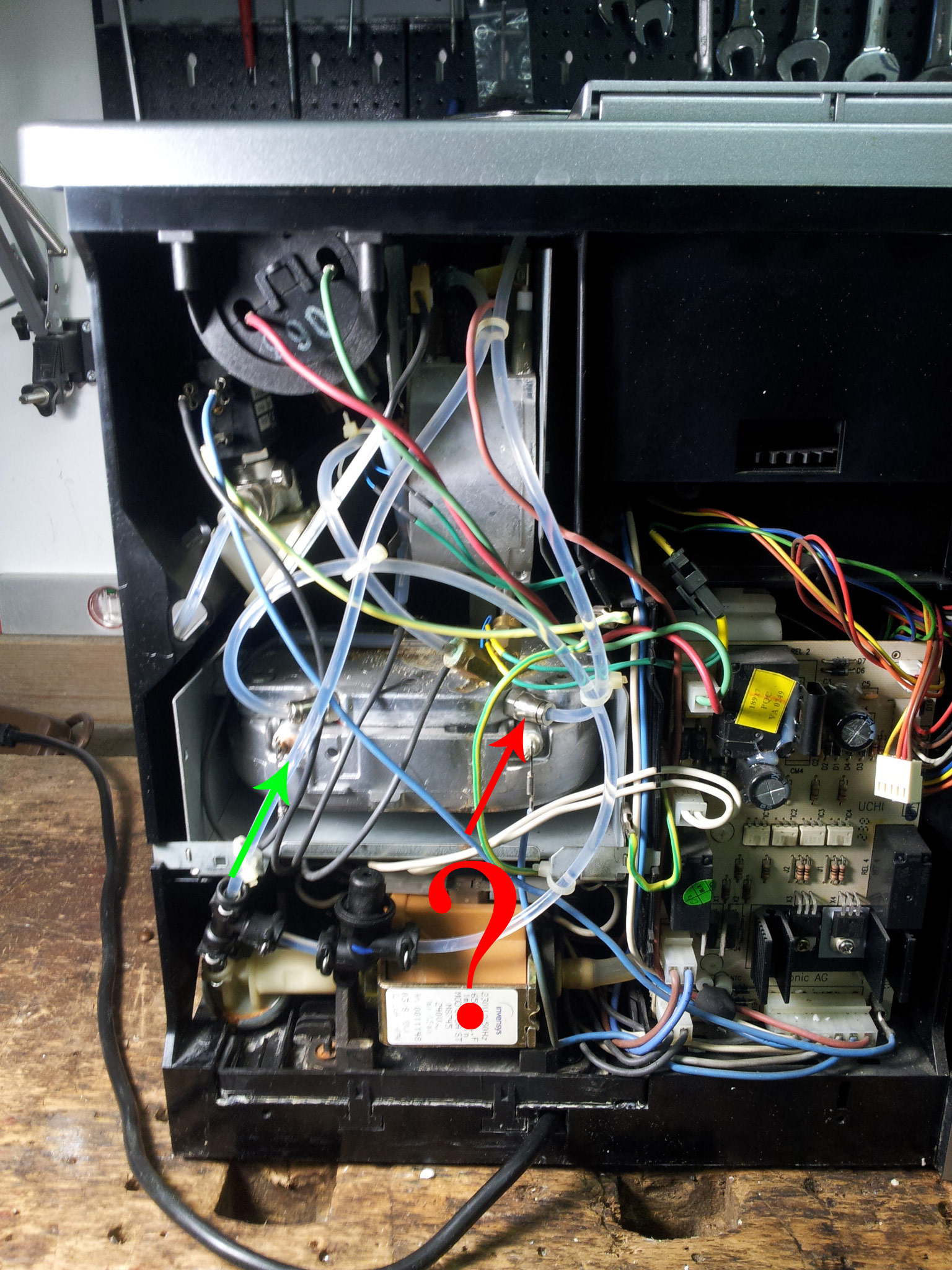

    • Ich bin´s wieder.. leider war das nicht der Fehler. Das Auslaufventil war sogar relativ gut sauber innen.
      Der Wasserdurchlauf bei dem "grünen Pfeil" (hoch zu dem kleinen Magnetventil) geht auch ganz gut (zum Dampf Knopf sozusagen)...
      Kann es sein, dass ich beim roten Pfeil mal schauen muss oder wie ist der "Spülen-Wasserlauf"? (ich blick noch nicht ganz durch) oder was könnte noch die Ursache sein?
      Bitte noch mal um Hilfe
        680,5 kB, 1.536×2.048, 741 mal angesehen
      Dieser Beitrag wurde bereits 1 mal editiert, zuletzt von fR33Styler ()
      "Grün" geht direkt in den Dampf-TB, der Wasserkreislauf beginnt am Auslaufventil, es geht links in den Thermoblock hinein und rechts wieder raus (bei Dir rot markiert). Wenn Du solch harte Kalk"knubbel" in den Druckschläuchen hast, könnte auch der TB verstopft sein. Es hilft nur, systematisch zu suchen...

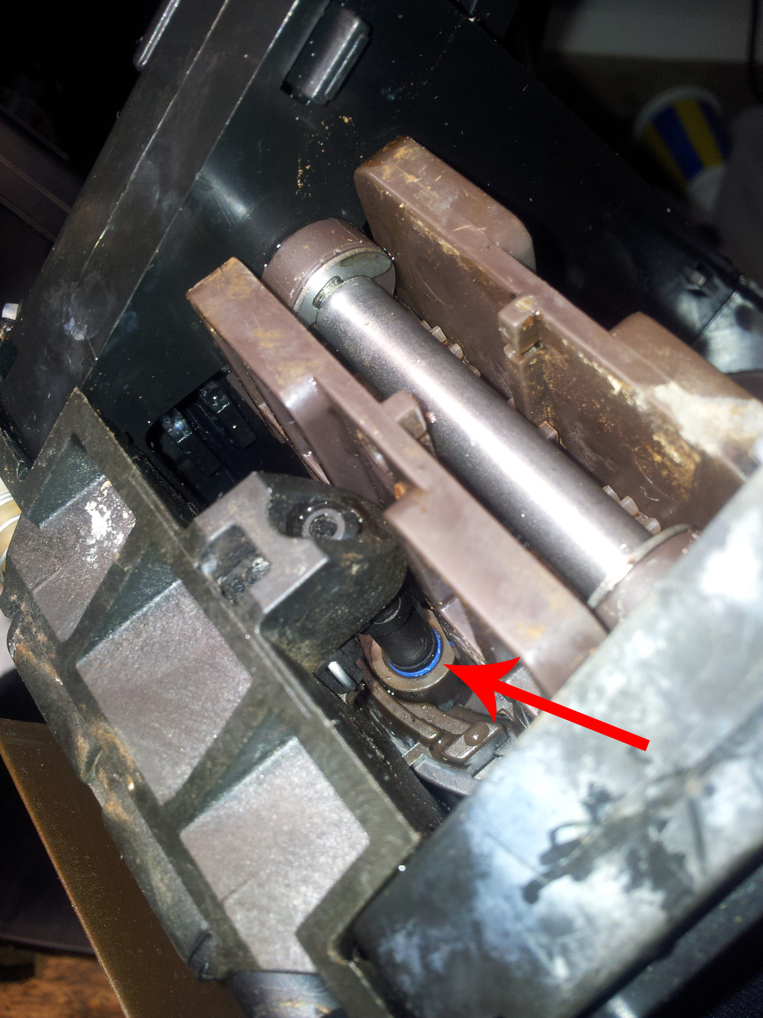

      Danke für Dein nettes & hilfreiches Feedback Manuel. Ich hab nun die Schläuche und Thermoblock soweit sauber... der Wasserkreislauf geht.. nur kommt noch:
      1. Kaffee
      2. Spülen
      -> unten im Behälter raus...
      Evtl. hab ich die Brühgruppe nicht ganz korrekt zusammengebaut.. weisst Du oder jemand anderes "wie weit muss den die Dichtung unten (siehe Bild, roter Pfeil) in die Brühgruppe rein wenn diese ganz runter gefahren ist?
      1. nur zum Ansatz (wie bei mir auf dem Bild) - hab die Brühgruppe mal "von Hand" runter gedreht
      2. oder sollte die in der Brühgruppe "verschwinden" (also tiefer rein)
      Versuch mir grad zu erklären warum der Kaffee & das Spülwasser immer unten raus kommen?!?!
        489,5 kB, 1.536×2.048, 616 mal angesehen
    • Dr.Finch schrieb:
      Der untere Kolben sitzt ein wenig zu hoch im "Getriebe", also diesem braunen Teil mit den kleinen weißen Zahnrädern. Bei der Montage muss er unten auf Anschlag gedrückt werden. Der Stutzen mit der blauen Dichtung muss ein Stück weiter hineinfahren.
      Jop... das ist nun auch mein letztes Problem.. ich hab jetzt ca. 10 x die Brühgruppe aus- und wieder ein-gebaut... der untere Kolben schließt nun auch korrekt beim "von Hand drehen" und die ersten 2 x Spülen kommen korrekt raus.. danach kommen die Spülungen wieder in den Behälter... und wenn ich die Brühgruppe wieder ausbau steht der Kolben wieder so wie auf dem Bild (nicht bis zum Anschlag drin).
      Obwohl ich den schon vorab geklebt hab und er definitiv fest sitzt.
      Ich mach wohl was falsch beim Einbau des unteren Kolbens?!...

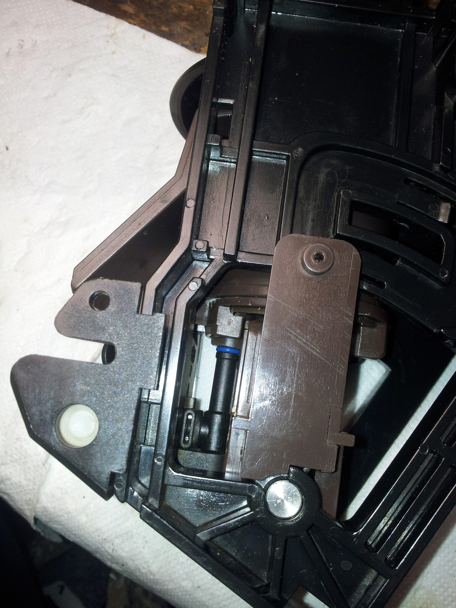

      Ich hab hier auch noch mal n Bild wo man das ganz gut sieht (endet kurz vor dem Stutzen)... was hab ich falsch gemacht?!?

      also ich bleibe dabei, dass du die falsche Dichtung verwendet hast. BS ist da der gleichen Meinung. Was ist denn wenn Du das Steigrohr mal ohne Dichtung verwendest, klar es ist dann zwar nicht Dicht aber die Eintauchtiefe in den Kolben könnte größer sein. Wenn dem so ist dann hast Du definitiv die falsche Dichtung auf dem Steigrohr.
      Mario
      die Dichtung sieht jedenfalls richtig aus. Da man an den angesprochenen
      Punkten nichts beeinflussen kann, ist evtl. die Zahnstange nicht 100%
      senkrecht eingeklebt, oder etwas anderes am unteren Kolben. (Die vier
      Metallringe an den Kurvenlaufbahnen bringst ja bei der richtigen Montage
      an?)
      Aber schiebe doch nochmals den Stutzen im ausgebauten Zustand in das
      Zulaufloch ob das ohne größeren Widerstand geht.
      Nimm einfach eine neue / oder revidierte Brüheinheit und gut ist.
      Herumdocktern am unteren Brühkolben ist eh´ meist eher vor kurzer
      Erfolgsdauer.
      GRuß
    • Vermutlich ist das das beste... zu Vollständigkeit:
      1. Dichtung ist die "kleine" und richtige, fährt auch ohne Dichtung nur an die Position
      2. Auseinandernehmen des unteren Kolbens und der Zahnstange und entfernen des Grates inkl. entgraten und leichtes anpassen der Höhe (kürzer machen) sowie erneutes ausrichten (Winkel & Lauffähigkeit) haben folgendes gebracht:
      5 x spülen = korrekt
      1 Kaffee korrekt
      danach war es wieder wie "ausgeleiert" und Kaffee & Spülen landet @ Trester!
      -> ich schau mich nach ner weiteren Brühgruppe um. :-/
