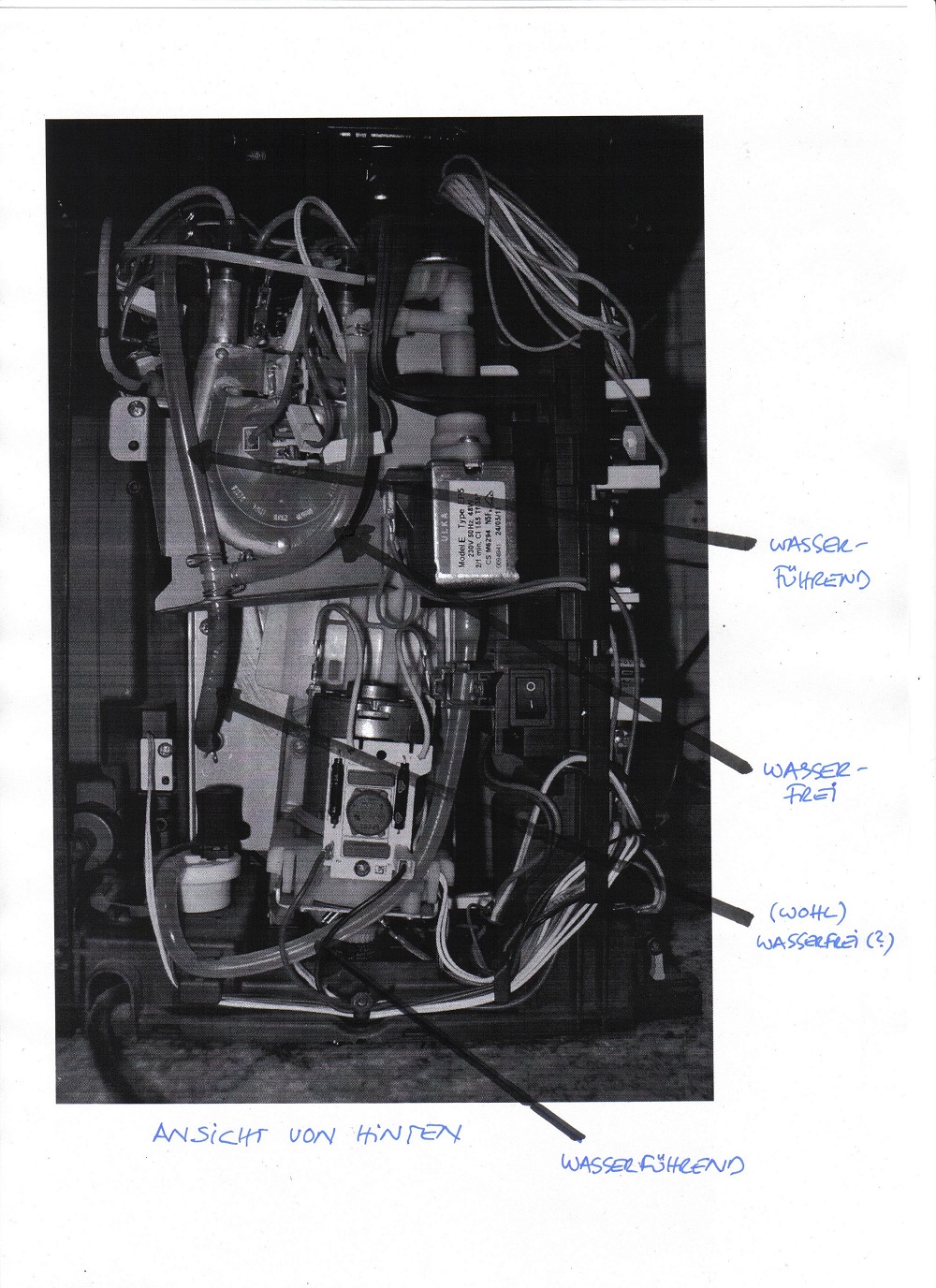

      Zwischenstand: Ich habe inzwischen ein Foto der Rückseite der Maschine; Vielleicht ergeben sich dann schon Lösungsansätze?
      Den Entkalker auf Amidosulfonsäurebasis muss ich [img]2014-12-11 14.12.11 DeLonghi Magnifica ESAM 3550[/img]erst noch besorgen. FRAGE: Ist der KomClean PREMIUM Entkalker (1 Liter) auf Amidosulfonsäurebasis ?

    • Der eine Schlauch unten zur Pumpe darf Wasser führen, die anderen oben nicht, das sind Überdruckschläuche. Da der oben links Wasser führt, ist dort das 3Wegeventil defekt. Sollte aber nicht die Ursache für deine hauptsächliches Problem sein.

      Zu Deinem Hinweis: Ich habe daraufhin noch mal den oberen Schlauch angeschaut - "Wasserführend" hatte ich vom höheren Widerstand bei einem "Kneiftest" geschlossen. Ist aber ja vielleicht einfach ein dickerer Schlauch (und damit wohl nicht wasserführend). Sorry!
      "Dreiwegeventil" meint die links in der Mitte sichtbare Schlauchabzweigung?

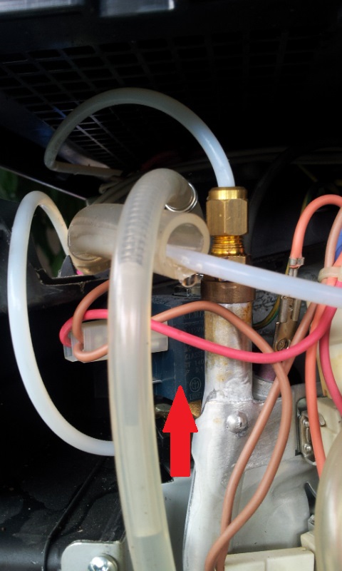

    • Besorge den Entkalker und lass ihn über Nacht in der Maschine einweichen. Unten ein Bild vom Magnetventil.
