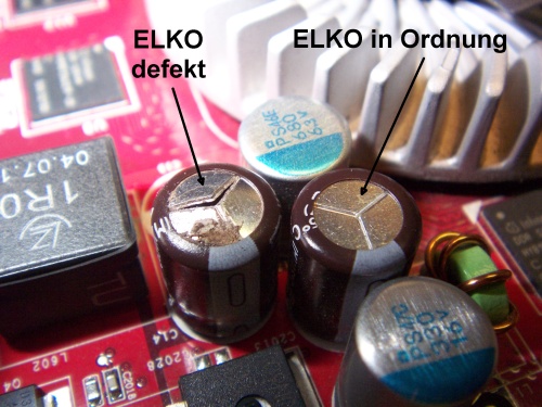

      als Elektriker kann ich dir versichern, dass der NTC (negative temperature coefficent) kaum etwas mit einem Spannungsabfall oder -anstieg zu tun hat. Ich denke eher, dass ein Kondensator der Platine geplatzt ist. Suche mal die Platine nach aufgeblähten Kondensatoren ab.
      Im Anhang ein Foto.
      Gruß Kegler
