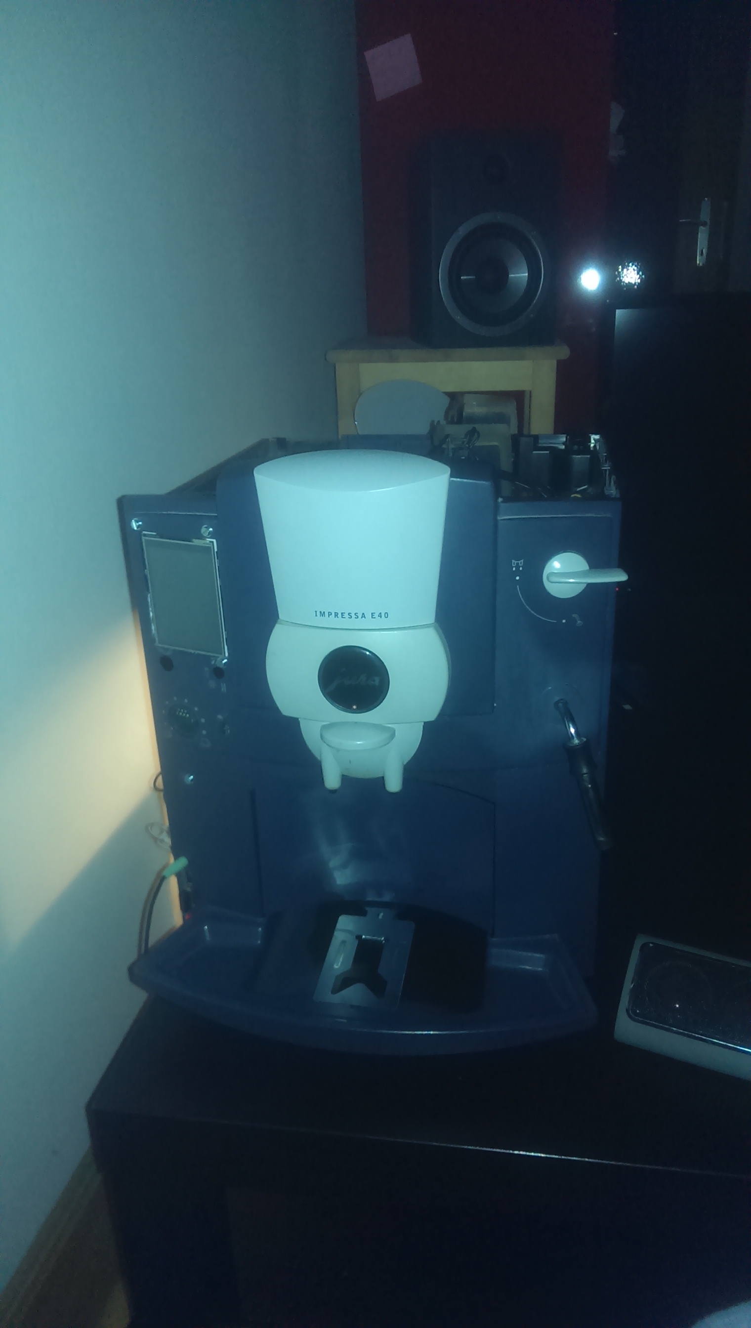

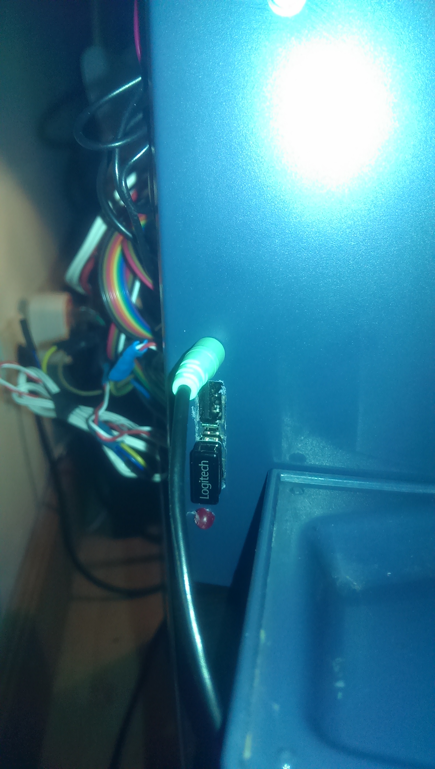

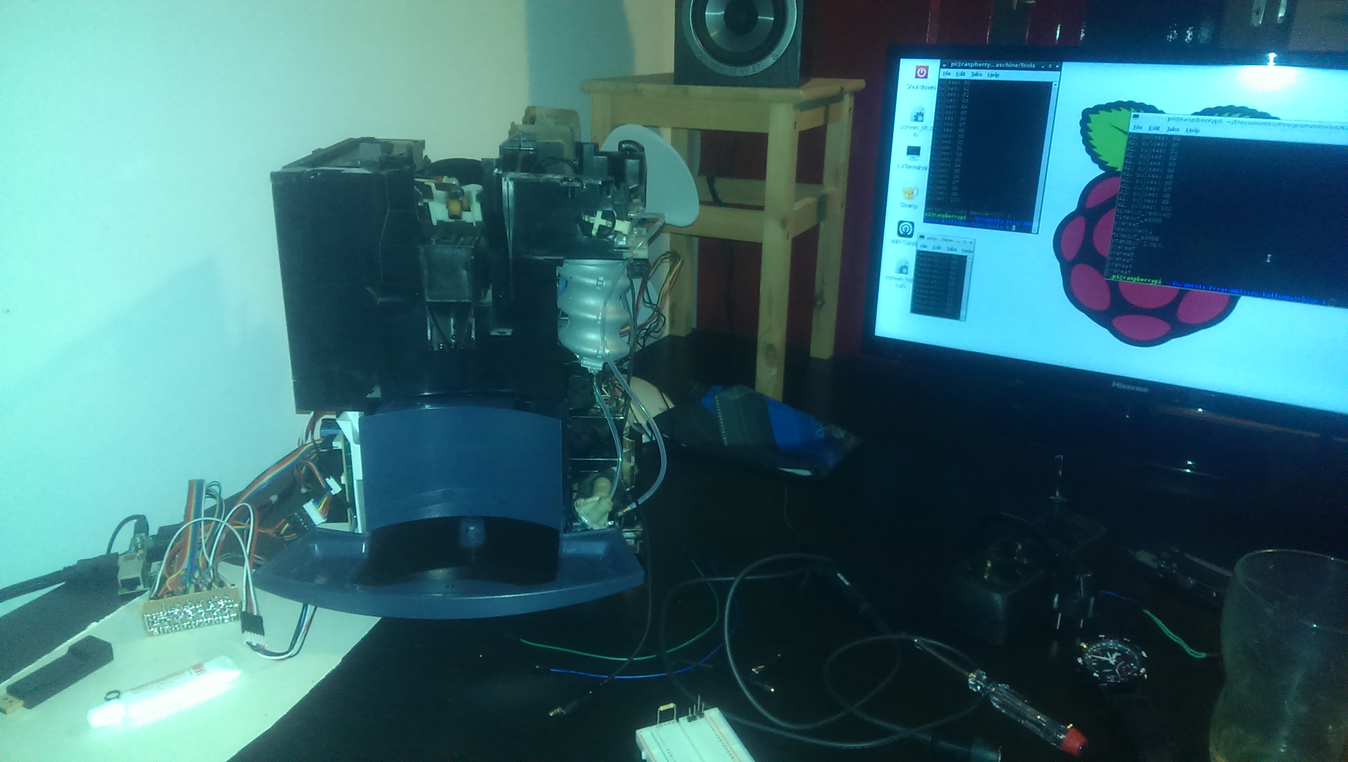

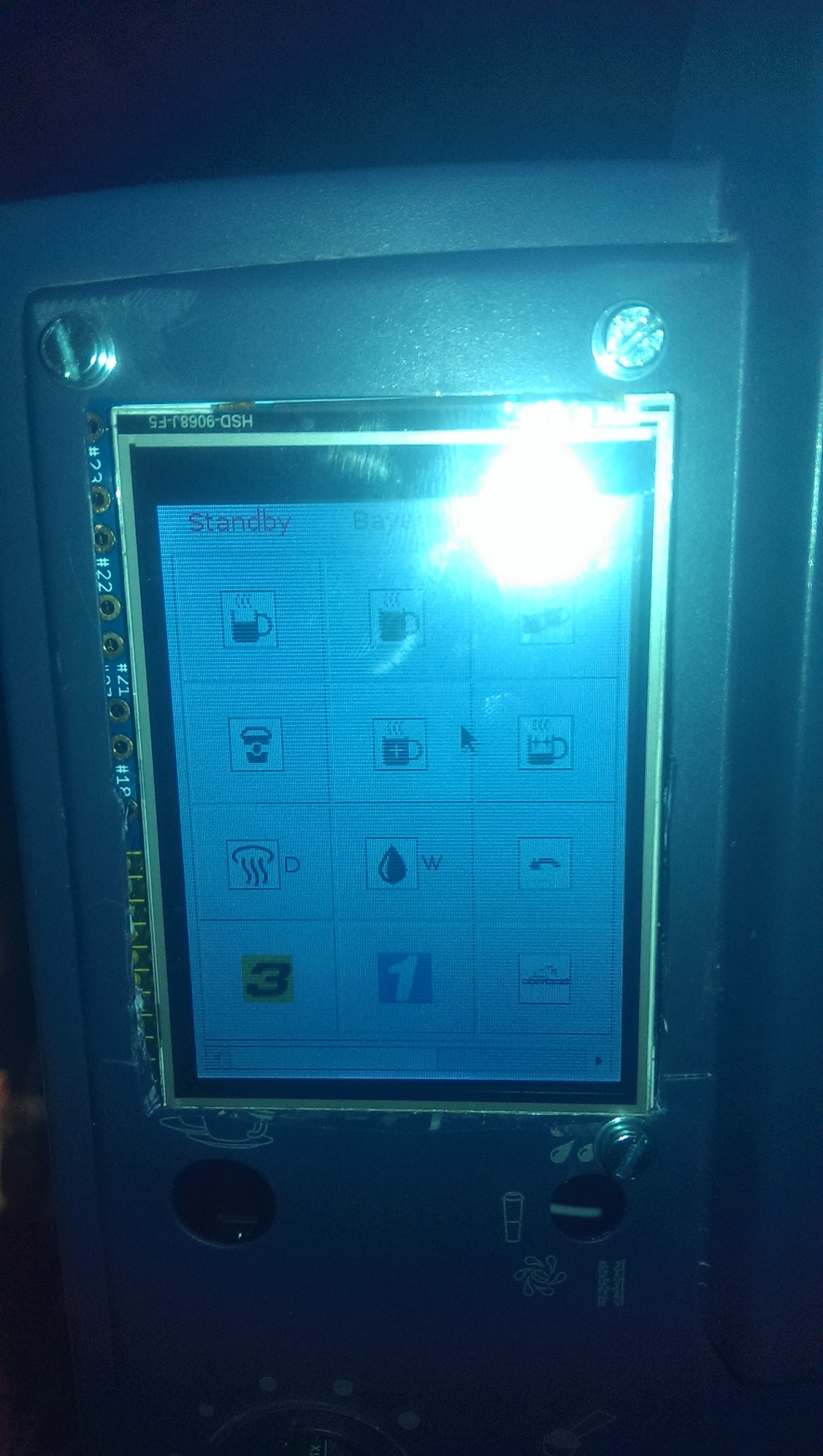

      Nachdem meine alte Maschine den Löffel abgegeben hat, habe ich mir als "Einstieg" in die Kaffeevollautomaten eine billige (ehemals defekte) Jura E40 auf eBay gekauft. Die habe ich (mehrmals) zerlegt und mit einem Raspberry Pi statt dem Logikprint mit einigen Extras ausgestattet. So hats nun genaue Einstellmöglichkeiten für die verschiedenen Kaffees, ein Webinterface, Internetradio und einen Touchscreen.

      Im Anhang hab ich mal paar Fotos reingestellt, falls es wen interessiert...
