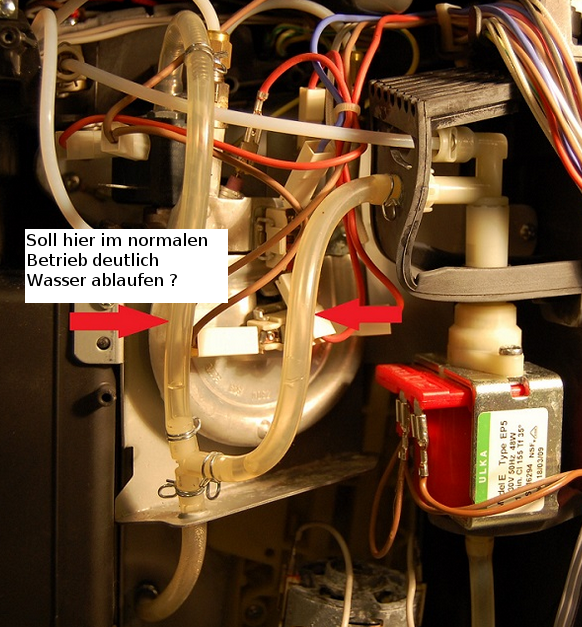

      ich habe bei unserer Maschine das Problem, dass mehr Wasser in der Auffangschale landet als in der Tasse.
      Im Forum bin ich darauf gestossen, dass Solenoidventil defekt sein könnte.
      Bei unserer Maschine kann ich deutlich erkennen, dass über den Schlauch, der vom Ventil abgeht, beim Spülen und Kaffebrühen eine erhebliche Menge Wasser abfließt. Die Maschine scheint an keiner anderen Stelle undicht zu sein und man kann bei offener Tür erkennen, dass das Wasser über den Ablauf in die Auffangschale kommt.
      Meine Frage ist : Soll dort im normalen Betrieb überhaupt deutlich sichtbar Wasser abfließen ?
      Rüdiger
    • Nein, da sollte nur nach dem Dampfbezug oder Heisswasser etwas abfliessen. Das Ventil musst du wechseln.
