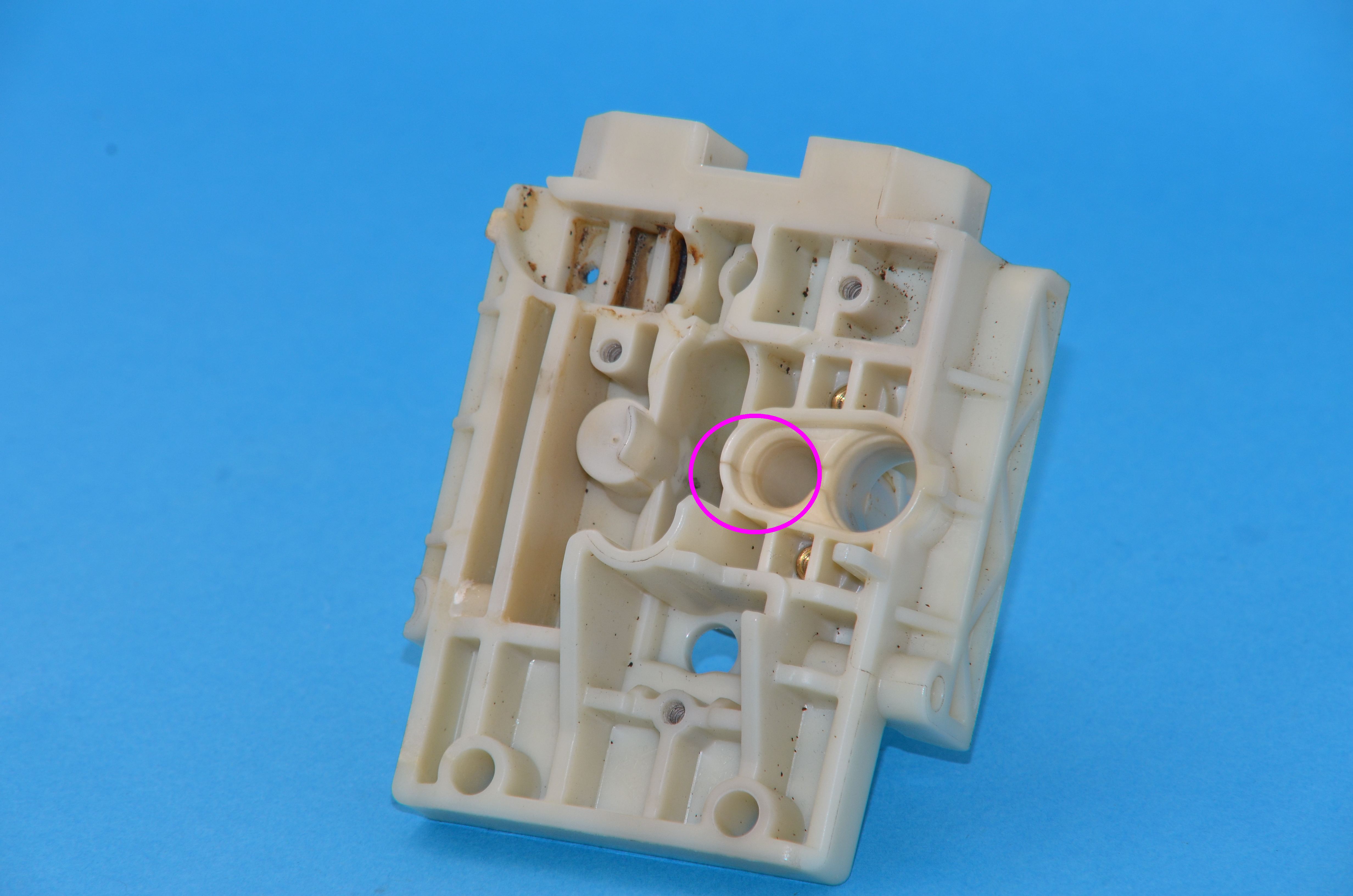

    • Entweder das SV oder der obere Brühkolben hat am Eingang einen Riss.

      Habe die Maschine heute auseinandergenommen. Kann am Brühkolben keinen Defekt entdecken.

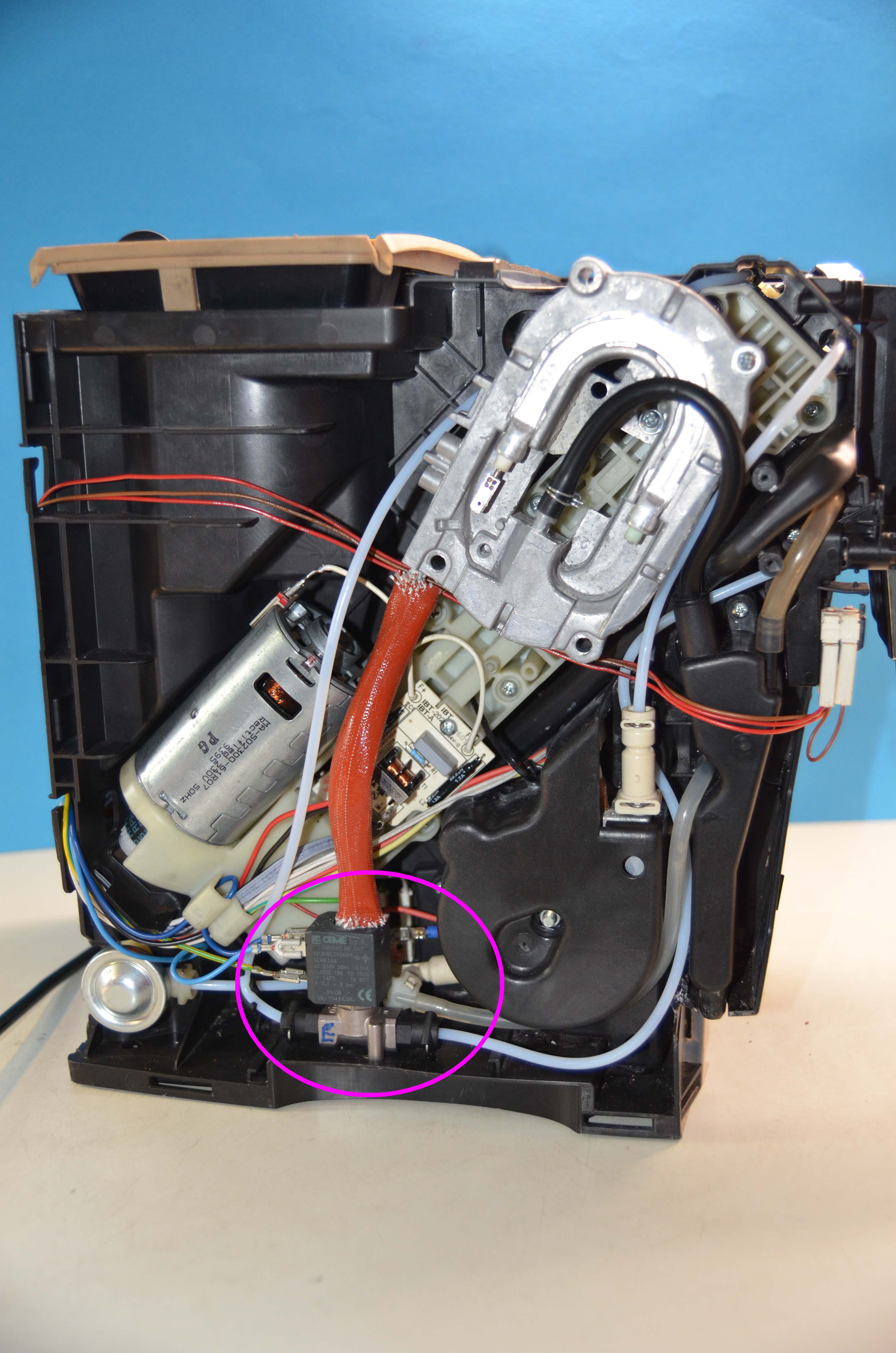

    • Sag du es mir, du hast die geöffnete Maschine vor dir. Ich hatte deine Maschine noch nicht. Wenn sie eine Dampfheizung hat, dann sollte sie auch ein Solenoidventil haben.
    • Wie weit hattest Du den oBK auseinander? Ich bezweifle das Du den Riss siehst. Der ist nur sehr schwer zu erkennen.
      Wenn Deine ECAM ein Solenoidventil hat, sitzt es links unten.
        921,44 kB, 4.928×3.264, 2.305 mal angesehen
        909,35 kB, 3.264×4.928, 2.194 mal angesehen

      da ich das Risiko ausschließen wollte am Brühkolben etwas zu übersehen und
      der Aufwand mir insgesamt in keinem Verhältnis zum Kaufpreis stand,
      habe ich einfach einen neuen Brühkolben bestellt und eingebaut.
      Siehe da, Alles läuft ! Vielen Dank an Stefan und Michael 2!
