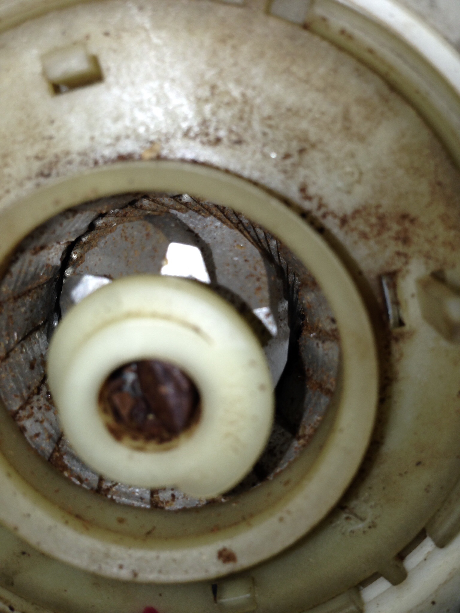

Weis jemand wie rum das laufen muss? Mit oder gegen den Uhrzeigersinn von oben gesehen?
Jura Impressa S70 - dauert lange bis Kaffe bereit?
strato345 schrieb:
Ich werde es mir morgen mal vornehmen
BlackSheep schrieb:
Achte darauf, dass vor dem Einsetzen des Mahlringkäfigs der weiße Verstellring (bei abgenommen schwarzen Ring) bis zum Anschlag gegen den Uhrzeigersinn aufgedreht ist.
Dieser Beitrag wurde bereits 2 mal editiert, zuletzt von strato345 ()
strato345 schrieb:
kann es sein das mein Vorbesitzer da mal geschraubt hat und ne beilagscheibe vergessen hat
Dieser Beitrag wurde bereits 1 mal editiert, zuletzt von strato345 ()
