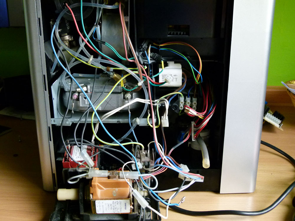

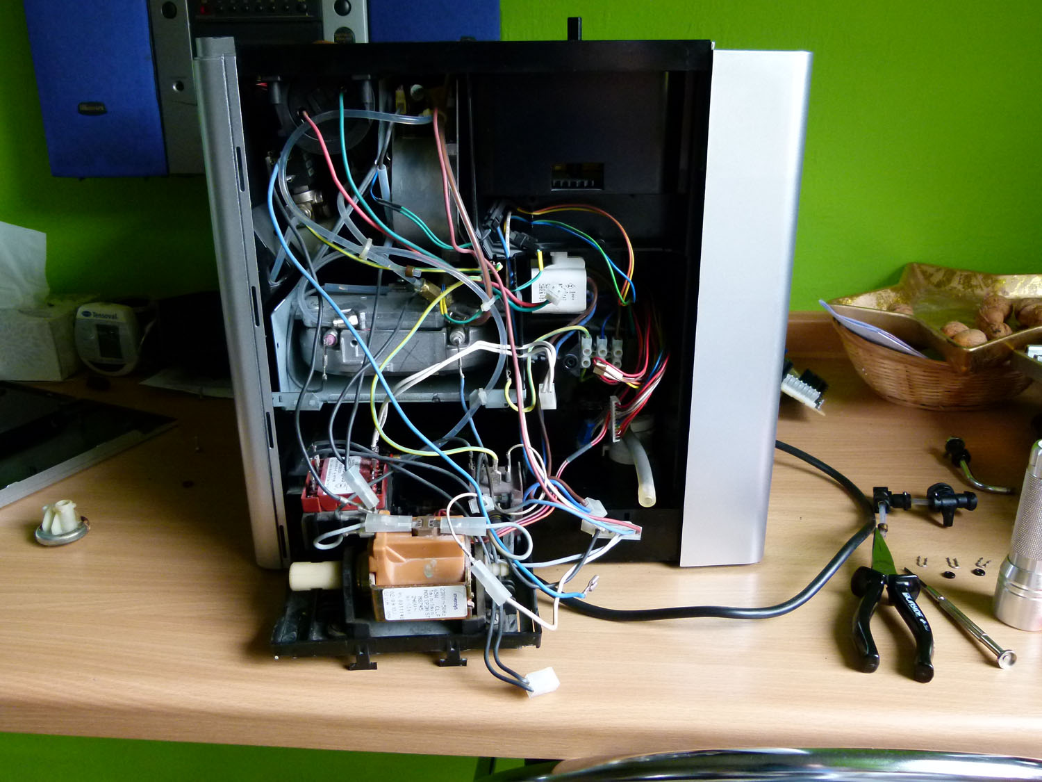

    • Ich komme nicht mehr weiter Flowmeter erneuert Auslaufventil erneuert was soll ich noch erneuern?
      Pumpe habe ich jetzt mal ausgebaut da ich mir gedacht habe ich wechsle noch den Membranregler aus.
      Die Pumpe ich weiss nicht wie ich die Testen soll?
      Habe vorhin noch Dampf bezogen und Teewasser geht auch wenn auch etwas schwach aber nicht lange denn immer wieder kommt System Füllen ich Dreh noch am Rad.
      Ich versuche mal zwei Bilder einzustellen vielleicht hat ja der eine oder andere noch eine Idee.

      • [img]http://kaffeemaschinen-forum.de/wcf/images/smilies/tongue.png[/img]
      die Pumpe kann man mit Hausmitteln nicht testen. Die muss man austauschen
      um sicher zu sein, dass das Problem nicht von ihr kommt. Es passiert auch
      bisweilen, dass sich im der großen Heizung Kalk ansammelt, der nicht mehr
      durch das Entkalkungsprogramm ausgespült werden kann - dann hilft nur die
      Heizung mit Pressluft in beide Richtungen durchzublasen (Schläuche aber nicht
      aus den Legris entfernen, da die dann oft nicht mehr dicht werden und man eine
      komplett neue Heizung benötigt.
