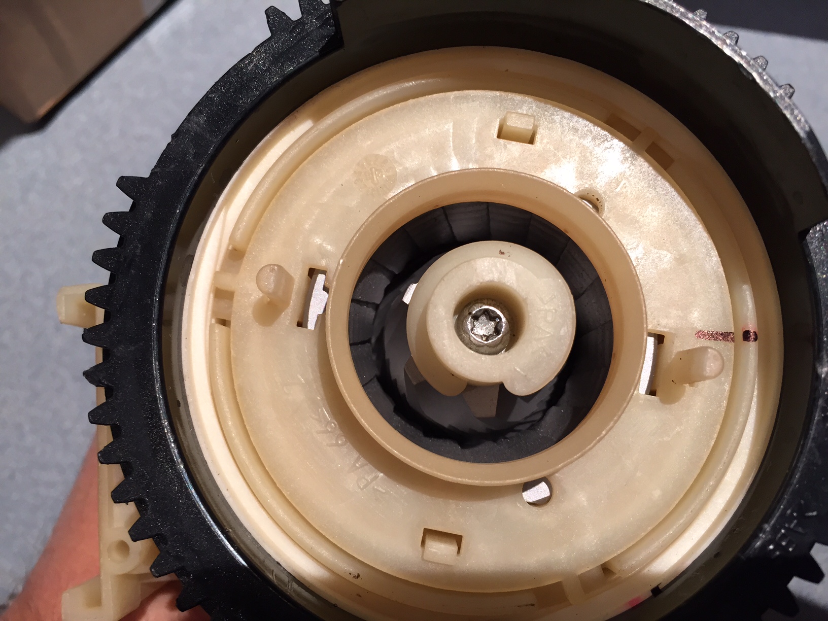

      Aber: Das "Gewinde" im weißen Justierring geht ja nicht bis unten hin. Das sind ja nur ungefähr eine Umdrehung. Bei mir 23 Rastungen von Anfang Gewindeeinlauf bis Anschlag. Das bedeutet, von Gewindeanfang bis Gewindeende habe ich eine vertikale Annäherung von Mahlring zu Mahlkegel von ca. 3mm. Auf keinen Fall aber berühren sich die Teile. Was ja auch gut und natürlich so gewollt ist.
      Ich baue nachher das zuletzt geschickt Mahlwerk nochmal ein und berichte.

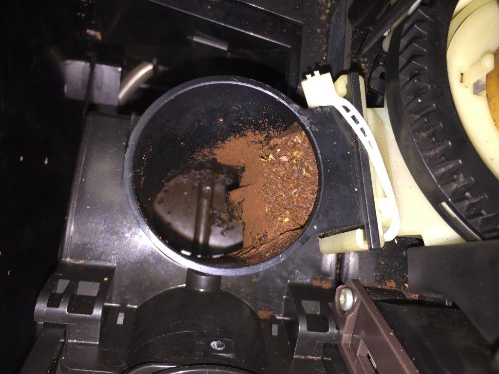

      Anbei ein Bild vom Kaffeemehl des Mahlwerks, das ich zurück geschickt hatte. Sehr grob, oder? Und das komplett auf Anschlag "zugedreht".

      das stimmt. Aber: der weiße Ring hat ebenfalls einen Anschlag. So eine kleine Nase nach außen. Damit schlägt der Ring außen auch ohne schwarzen Kranz an. Hatte mich nämlich gewundert, nachdem ich den Kranz ab hatte und trotzdem nicht weiter kam.
      Habe das neue Mahlwerk nach der Anleitung eingebaut. Das Empfohlene Stück für die V3 Version vorgestellt und Gut.
      Kaffeemehl und Trester so wie es sein soll.
      Bei dem ersten Mahlwerk hat irgendetwas nicht gestimmt. Laut Komtra hat die Kugel u. die Feder zur Verstellung gefehlt.
      Aber Service von Komtra mal wieder vorbildlich!
      vielen Dank dafür und natürlich auch an Euch!!!

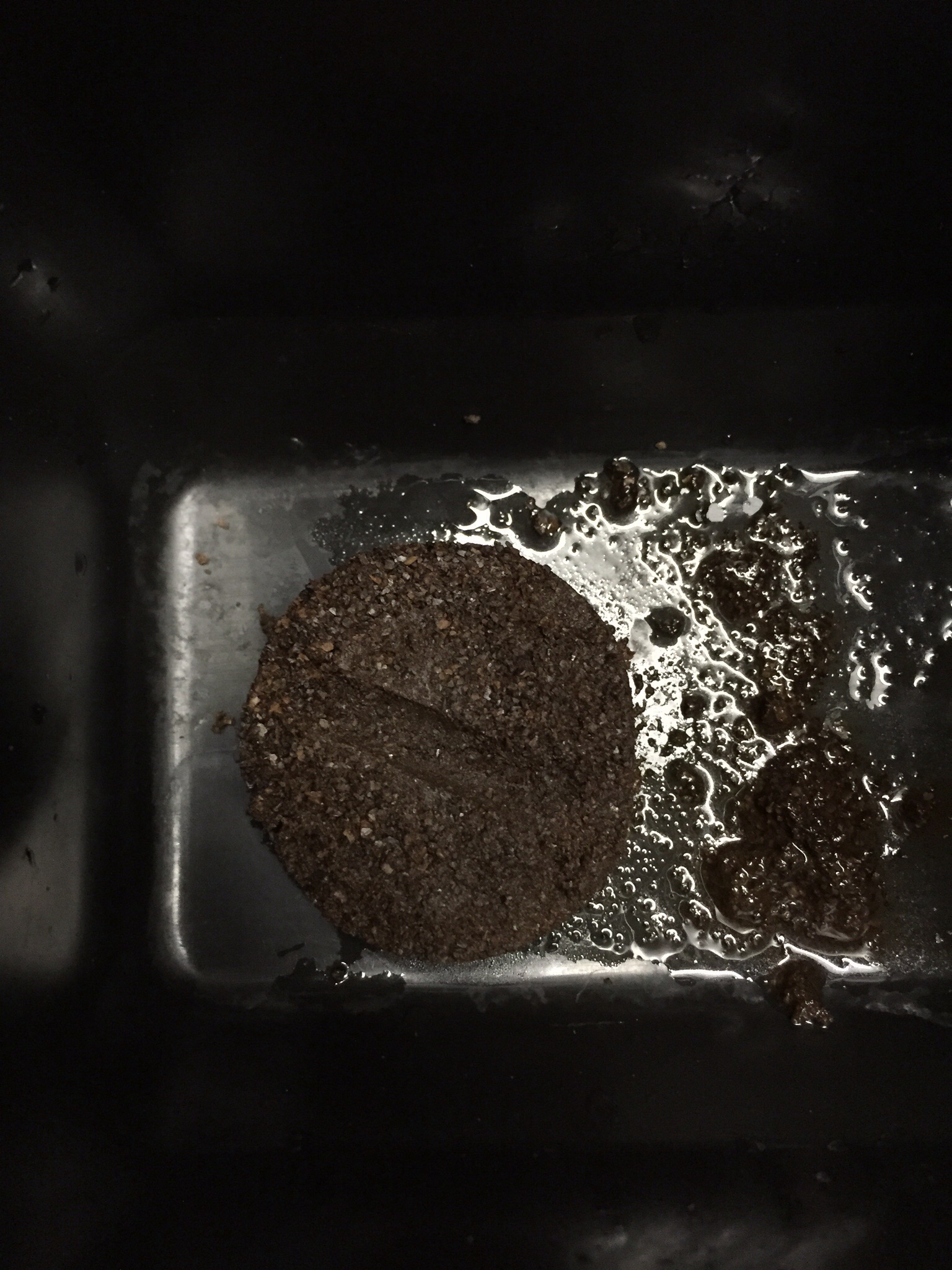

      Grund war (mal wieder) matschiger Trester und sehr viel Wasser in der Auffangschale.
      Nach o. g. Maßnahmen ist der Trester immer noch matschig bzw. gibt es keinen Kuchen.

      Mir scheint es als kommt das Kaffeemehl unregelmäßig. Während eines Mahlvorgangs läuft es mal schneller und mal langsamer.

      Das Kaffeemehl schiebt ungleichmäßig aus dem Auslauf raus.
      Mal schnell, mal langsamer und das während einem Mahlvorgang.

      hast Du so ölige Bohnen, dass sie im Bohnenbehälter hängen bleiben?
      Ein andere Erklärung habe ich dazu jetzt auf Anhieb nicht...
