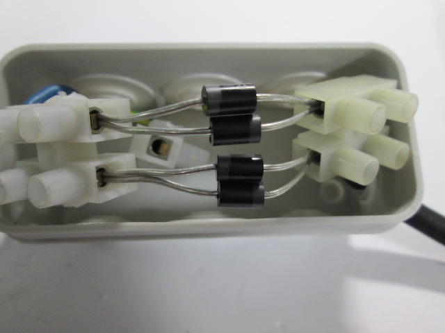

      ja Du kannst den Motor von Hand drehen. Mit etwas Bastlergeschick und für kleines Geld kann man sich aber auch etwas zum Testen der Mahlwerke basteln. Ich z.B. habe mir aus 4 Dioden Typ 1N5408 von C...ad(damit erzeuge ich Gleichspannung) ein Testkabel für das MW gebastelt. Nicht schön aber es erfüllt seinen Zweck.
      Mario
        74,18 kB, 640×480, 294 mal angesehen

      @ Mario: Dein "Gleichrichter" ist ne gute Idee, welche Dioden hast Du da genommen?
    • HAllo Mario,
      hast ja Recht, wer lesen kann ist klar im Vorteil... :wacko:
      beim schnelle Scrollen ist man dann mal schnell drüber wech......
      trotzdem danke für die Wiederholung :D

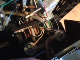

      werde gleich wenn ich hier in der Halle fertig bin mal ein wenig weiter Schrauben, Dampfboiler prüfen und Flowmeter, Brühgruppe rein und mal ohne MWSs starten. Wenn dan erstmal alles OK scheint werde ich mal 2 V3 MWs bestellen, sind die echt leiser?
      Gruß Frank
    • ...sieht aber so verdammt neu aus, aber die Maschine ist eh Merkwürdig, drinnen beide Boiler recht neu, Brühgruppe sah beim Auseinandernehmen komplett revidiert aus, ganz weiche neue Dichtungen drin, aber nicht gefette und deswegen sehr schwergängig, dann um die MWs echt Gruselkabinett Schimmlige Bohnen ohne Ende und die total verkrusteten und verostten MW´s.....
      Ich bau den Boiler mal aus und Puste mal durch......
    • ...bissel tricky, gelle???
      Am besten Tür auf... der nach oben führende Anschluß sitzt dort hinter der Tür und sperrt sich immer bissel.
      Man muss den Boiler echt fast rauswürgen - ist wenig Platz..... ich schraub auch immer den Wasserboiler (bzw. das Blech) ab und schieb ihn bissi weg....
