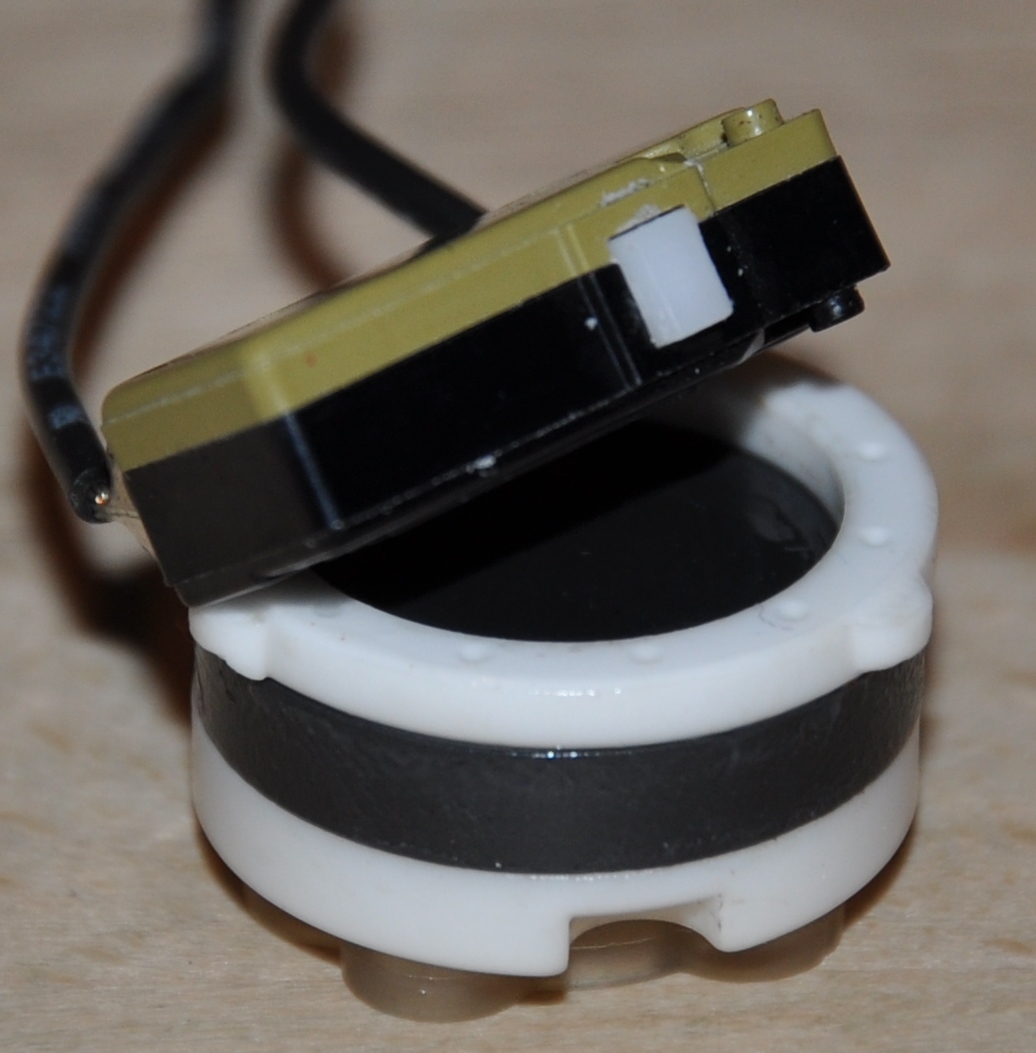

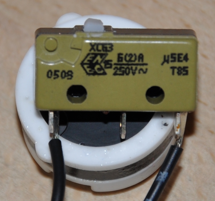

    • so, Fehler gefunden :)
      es ist das verdammte Keramikventil, genauer einer der beiden Mikroschalter :(
      Die Auslösenase ist total plattgeschliffen und funktioniert nur ab und zu, meistens nicht...

      Daher ist der Weg versperrt und daher platzen auch die Schläuche, oder der Druck muss wo anders raus...
      Hat einer ne Idee, wo man die kleinen (passenden) Mikroschalter erhält?

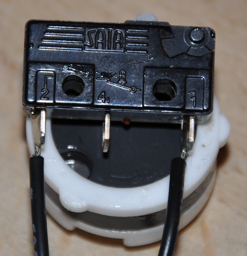

    • so, ich noch mal.
      Habe den Mikroschalter für das automatische Keramikventil bei Völkner gefunden :) ...und bestellt.
      voelkner.de/products/43529/Mic…tur-6a-250v-Stoessel.html
      ...bei Conrad gibts ihn auch, ist aber teurer.
      Hersteller: SAIA
      Modell: XCG3Z1
      Sobald ich die Dinger eingebaut habe und meinen geplatzten Schlauch ersetzt habe, melde ich mich noch mal, ob die Jura Impressa Z5 wieder funktioniert.

    • Mikroschalter aus Keramikventil - Stößel verschlissen
      ok,danke für den Tipp - Wald vor lauter Bäumen nicht gesehen...
      Das hier sind Fotos vom verschlissenen Mikroschalter, man sieht deutlich den Abrieb am Stößel.

      so, Mikroschalter eingebaut und Kermatikventil funktioniert wieder, doch das war leider noch nicht alles.
      Gut, dass ich den Entkalker mitbestellt habe, denn das Auslaufventil Y war eingangsseitig total verstopft.
