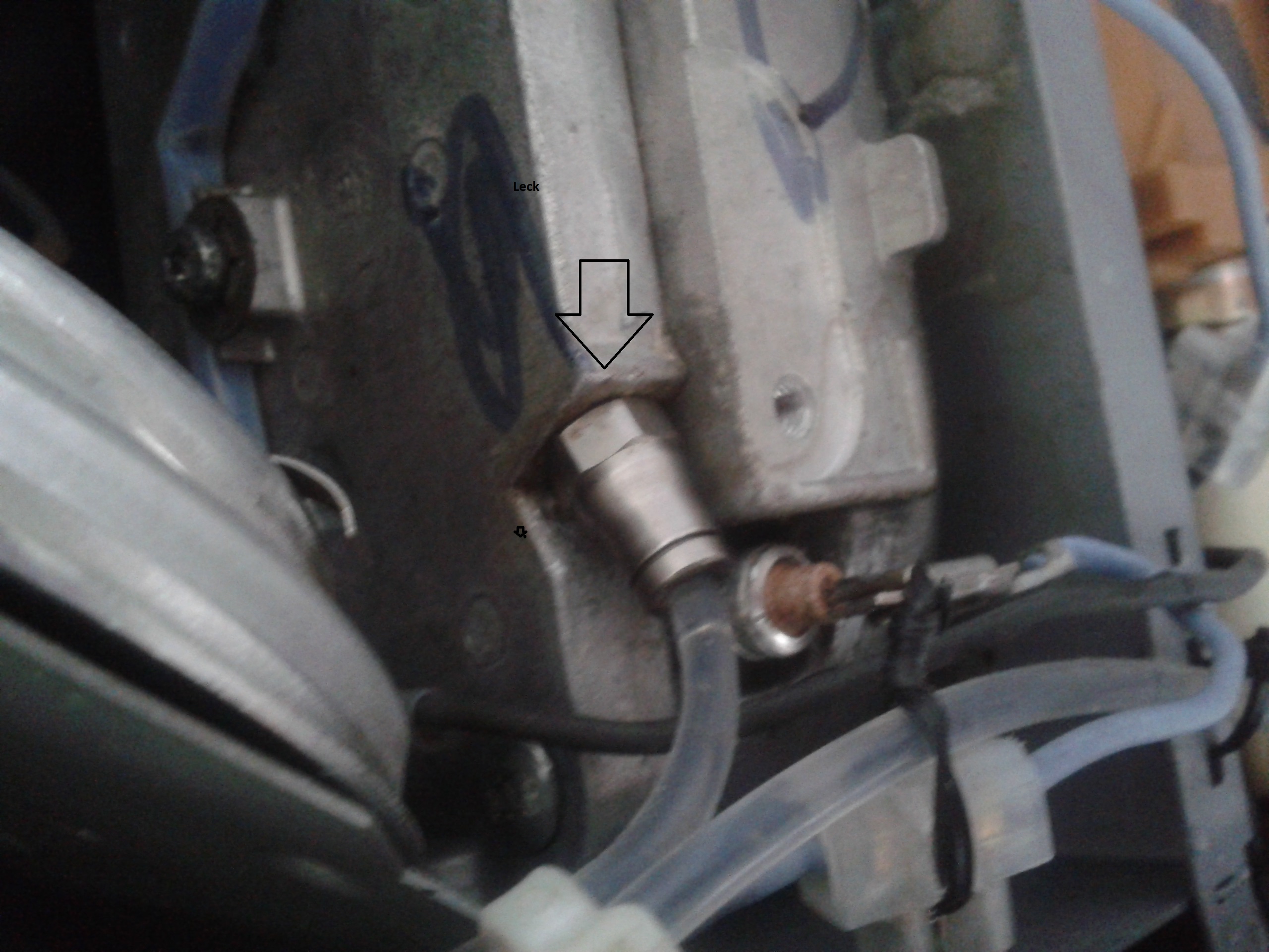

      meine frisch erworbene Jura Impressa Cappucinatore hat leider ein Leck(siehe Bild) wie bekomme ich die Schraube am besten ab und wie flicke ich das Leck?
      Jemand eine Idee?

    • Okay bin inzwischen selbst fündig geworden muss wohl den Thermoblock ausbauen und überholen!

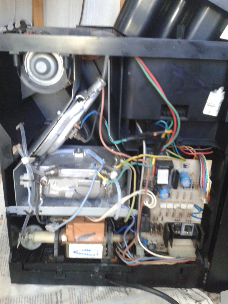

      habe mir mal die Serviceanleitung angesehen und festgestellt das meine Maschine nicht exakt mit dieser übereinstimmt habe diese Hufeisenförmige Heizung? Muss ich irgednwas speziell beachten deswegen?
      Wo ist eigentlich der unterschied von meiner zu der in der X Serie verwendeten Heizung?
        400,83 kB, 960×1.280, 726 mal angesehen
      Dieser Beitrag wurde bereits 2 mal editiert, zuletzt von Neewes ()
      die hufeisenfömige Heizung ist der Vorgänger und nicht so
      leistungsfähig wie der später (S70-S95) verwendete TB2000.
      Die Hauptheizung ist identisch zu den älteren Geräten der X-Serie.

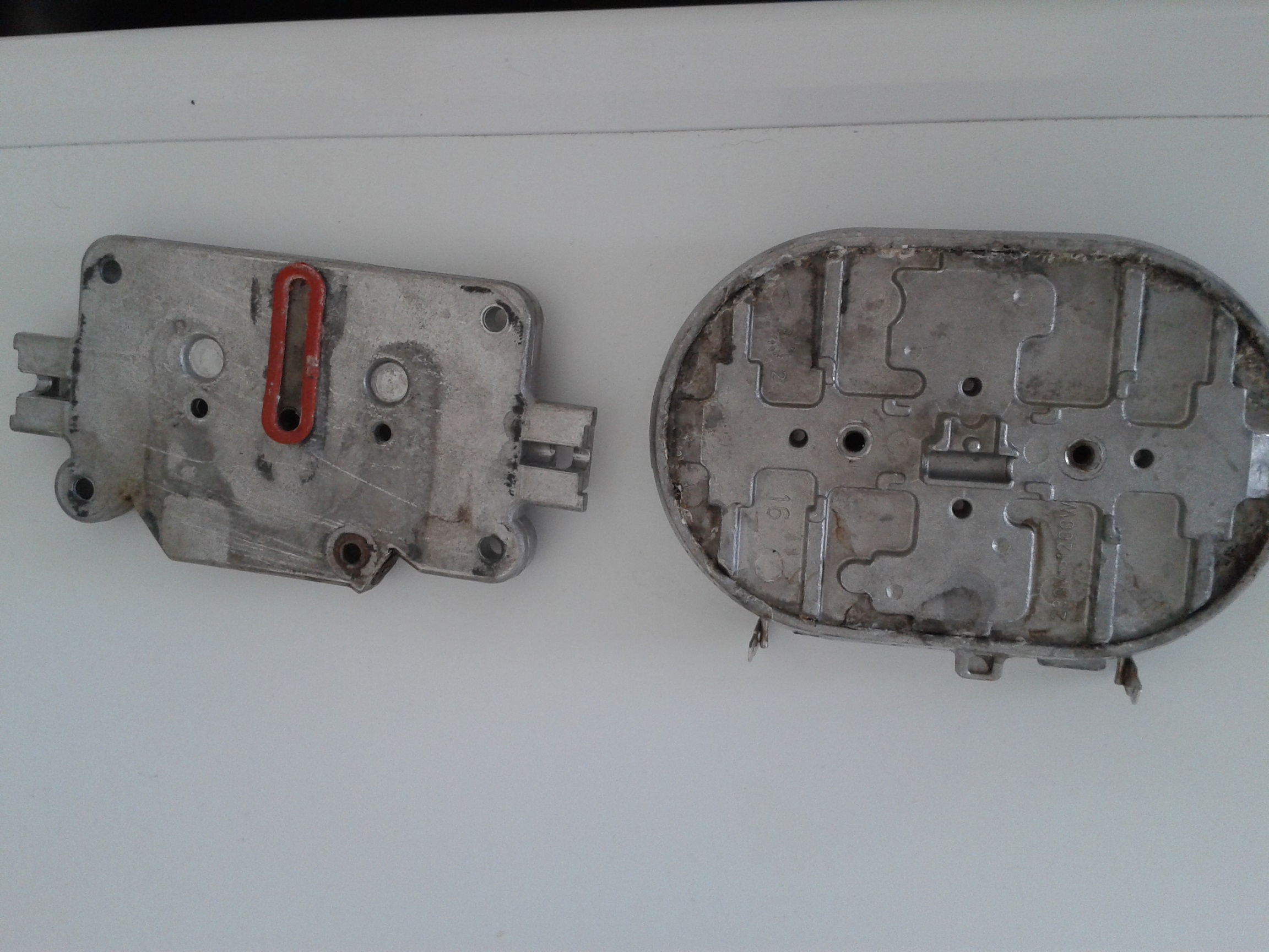

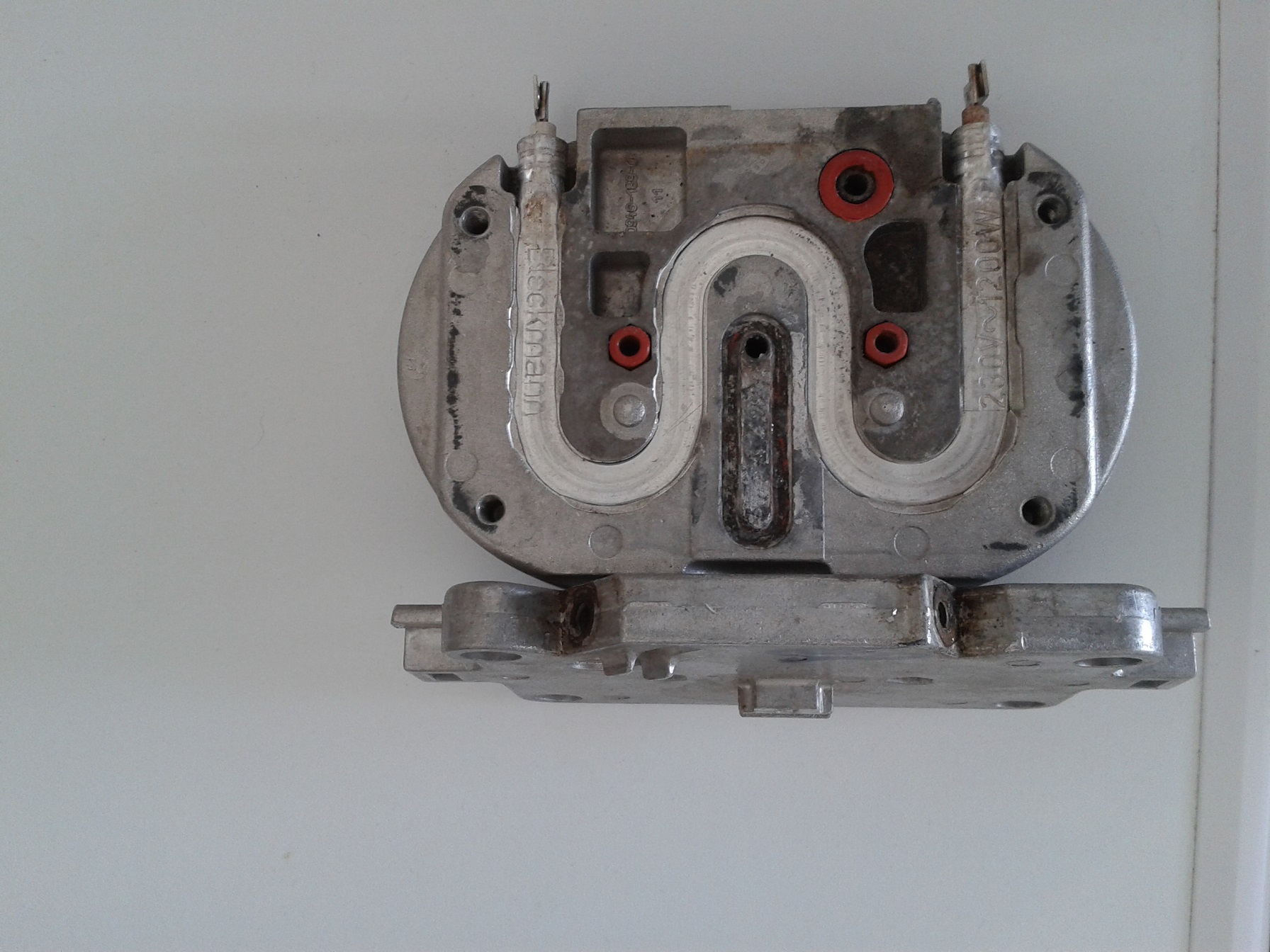

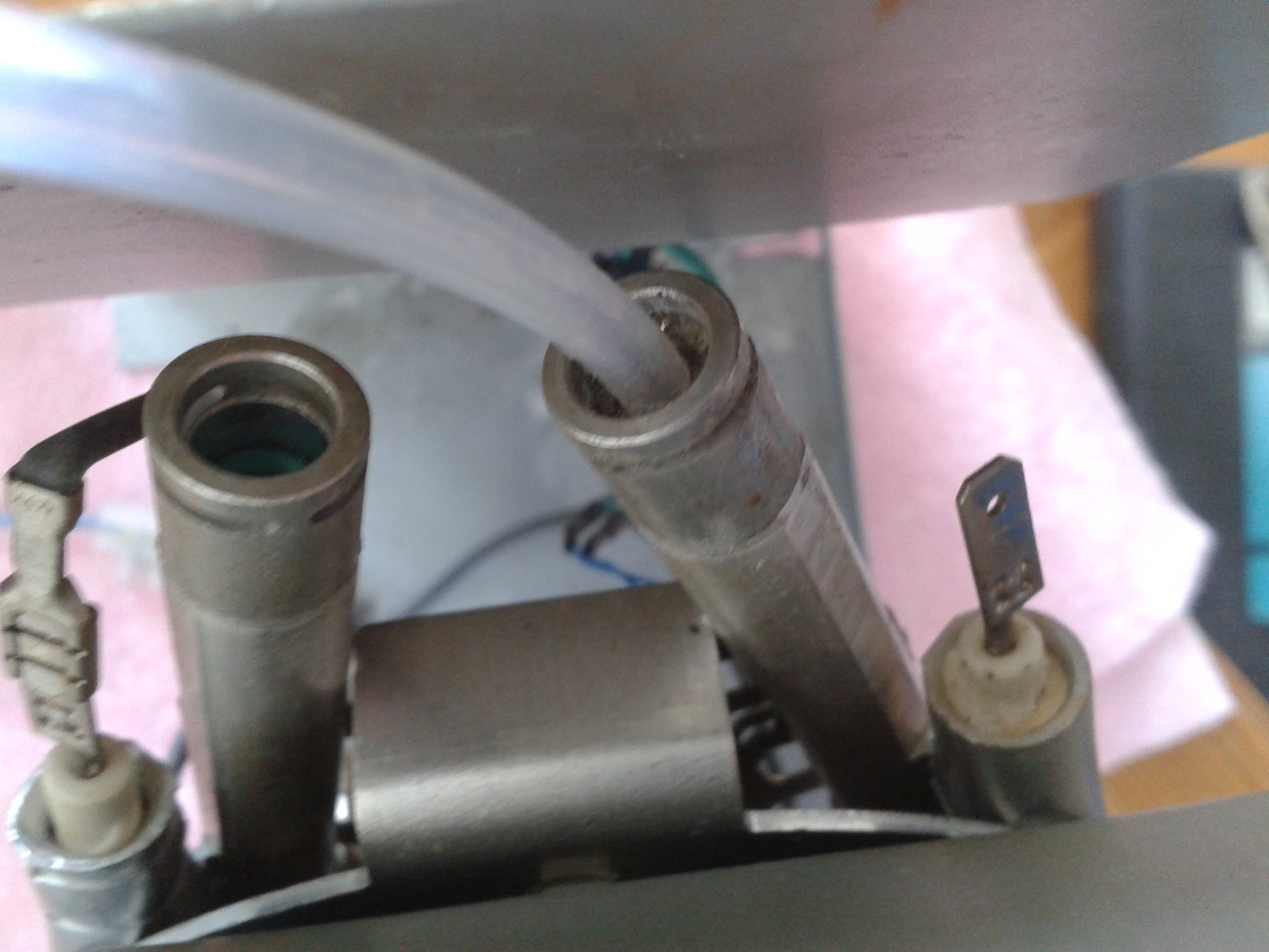

    • So habe den Thermoblock ausgebaut und erfolgreich demontiert! Jetzt stellt sich natürlich die Frage ob eine Revision des Thermoblocks noch möglich ist, kann mit jemand eine Einschätzung geben? Zustand siehe Fotos! Zudem gibt es ein Problem mit den Hufeisenheizung einen Druckschlauch konnte ich nicht demontieren ist das ein Problem bzw. lässt das auf ein Problem schließen?

      die Heizung würde ich nicht mehr fertig machen
      das Unterteil ist undicht das sind 2 O-ringe und ein Großer Ring eingepresst
      sie ist auch nicht zum ersten mal auf
      denn die O-ringe an den inneren Schrauben sind nicht Orginal
      die werden eingebaut wenn die eingepressten Ringe undicht sind ist alles nur Pfusch
      ich weiß es genau denn habe eine durchgesägt darum kaufe ich nur noch neue TB 96
      ist die Dampfheizung noch dicht?

    • Ja bin mir auch eher unsicher ob der Thermoblock an der Unterseite wirklich dicht ist, werde daher lieber eine fabrikneue Heizung (keine revidierte) bestellen! Das mit dem Kabel und den Klemmen ist mir zuerst überhaupt nicht aufgefallen, :D , danke für den Hinweis, werde euren Rat definitiv annehmen und die Verkabelung reparierieren! Vielen Dank schonmal melde mich nochmal wenn die Maschine wieder komplett ist! Eigentlich ist die Maschine wohl noch relativ frisch, sie hat nur 5500 Bezüge, von daher lohnt die aufwendige Reparatur hoffe ich!
