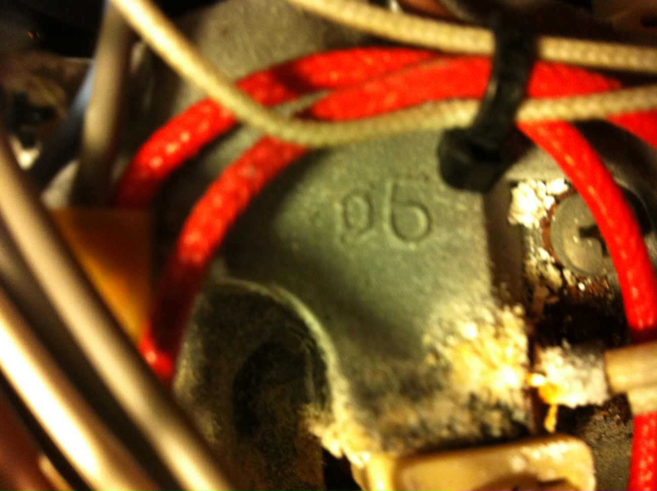

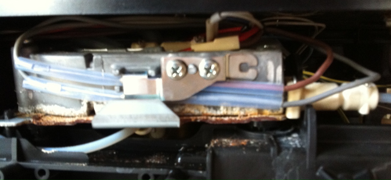

      meine Maschine zeigt die im Betreff genannten Probleme (s. dazu auch das erste Bild)
      Sollte bei diesem Befund der Thermoblock ausgetauscht werden (und wie groß sind die Chancen, dass die Maschine dann wieder problemlos funktioniert?
      Sind alle Dichtungsringe, die man braucht, im Lieferumfang enthalten?
      Brauche ich die 5mm oder die 6mm- Version (enthält das 2. Bild die entspr. Angabe und heißt das "6"?)
      Schon einmal vorab vielen Dank für Euere Hilfe!
