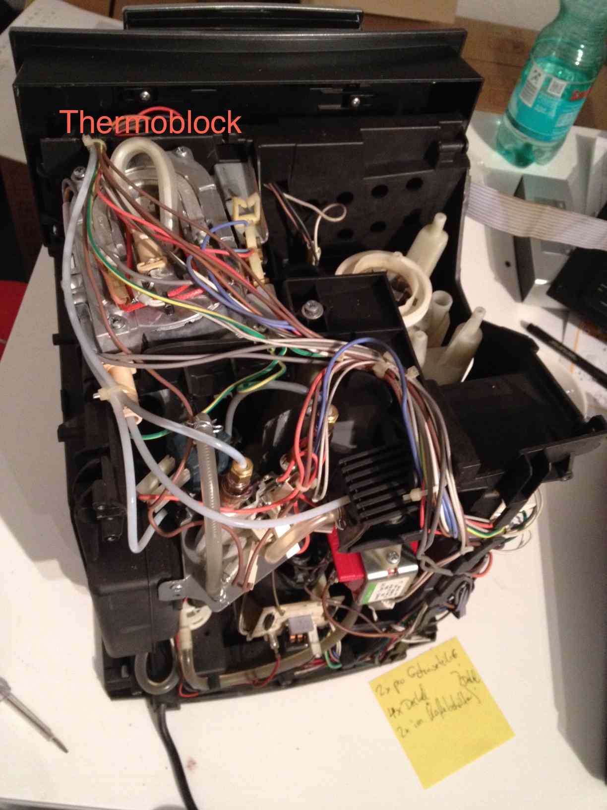

      auf der Suche nach einer neuen Kaffeemaschine für unsere WG bin ich auf eine defekte ESAM 5500 gestoßen. Defekt insofern, dass der Heizvorgang länger als normal dauert und der Kaffee nicht mehr richtig heiß wird. Darüber hinaus quietscht die Maschine beim Kaffee machen recht unangenehm. Die Maschine ist gute 5 Jahre alt. Inkontinenz konnte ich nicht feststellen, auch kein Rost innerhalb.
      Durch google und Infos aus eurem Forum hier habe ich herausgefunden, dass lauwarmer Kaffee oftmals auf eine defekte Heizschlaufe im Thermoblock zurückzuführen ist. Das quietschen kommt laut einem Forenhinweis wahrscheinlich aus der Brüheinheit und kann durch fetten behoben werden.
      Ich bin habe soeben das erste mal überhaupt eine Kaffeemaschine aufgeschraubt und bin mir nicht zu 100% sicher welches Bauteil nun genau welches ist. Aber das Ganze kann ja auch keine Raketenwissenschaft sein.

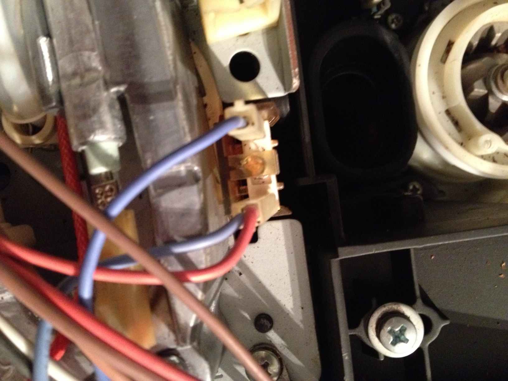

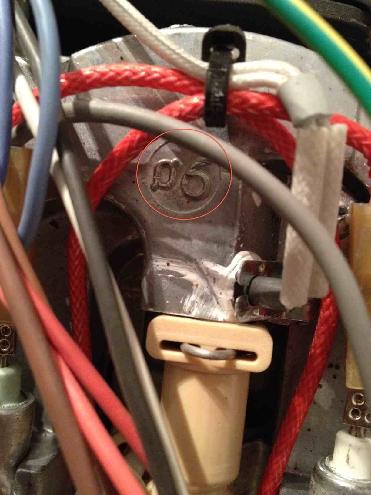

      Wenn ich das richtig sehe, ist das Bauteil, welches von vorne gesehen rechts sitzt und von oben zugänglich ist der Thermoblock (s. Bild). Es gibt dabei die 5mm und die 6mm Variante. Es ist ein 0,6 aufgedruckt(s.Bild). Habe ich also die 6mm ? Im Ersatzteilshop habe ich gelesen, dass bei 6mm eigentlich nix draufsteht. Das passende Teil wäre ja dann dieses: komtra.de/delonghi-ersatzteile…-kaffeevollautomaten.html
      Die Frage ist: Wie komm ich da am besten ran ? Muss alles andere raus ?
      Und zum zweiten Problem: Wo genau muss ich an der Brüheinheit fetten, damit die Quietscherei aufhört ?
      Kurzes Update: Habe den vermeintlichen Thermoblock mittlerweile als solchen enttarnt, entkabelt und ausgebaut.
      Vielen Dank für eure Tipps !!
      Liebe Grüße
      Moritz

      danke für die schnelle Antwort. Auf die Anleitung für die Brüheinheit bin ich schon gestoßen. Sehe das auch nicht als große handwerklich Herausforderung.
      Bin ich denn mit der 6mm Ausführung des Thermoblocks auf dem richtigen Pfad ?
      Grüße aus Mannheim
      Moritz
      Ja, in Deiner Maschine ist der 6mm verbaut.
      Es geht aber auch günstiger. komtra.de/delonghi-ersatzteile…ghi-lattissima-serie.html
      Du brauchst dann noch Raccords, Hülsen und O-Ringe. Musst halt ein bisschen mehr schrauben.
