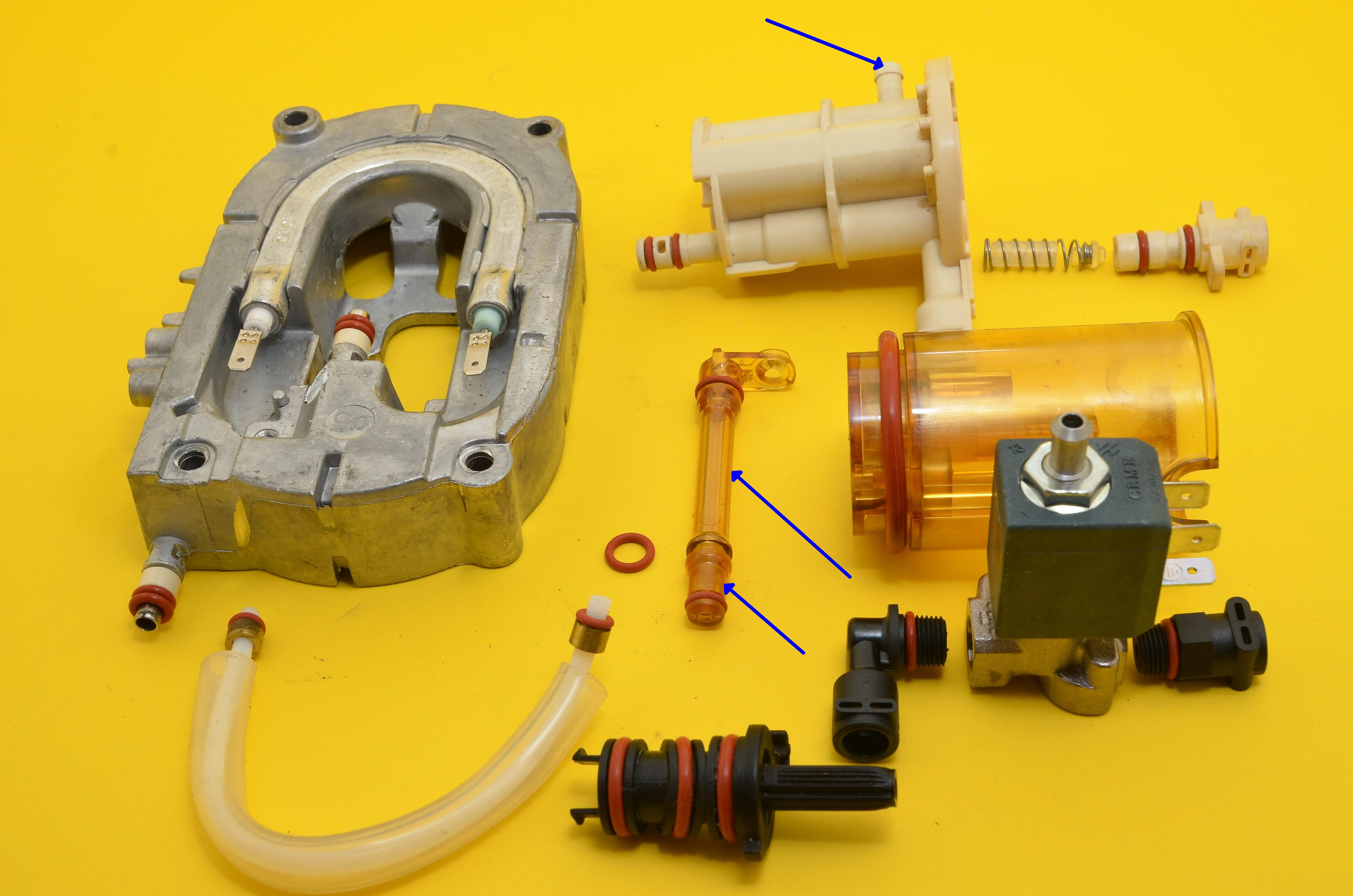

    • Wenn nicht der schwarze Gummischlauch oder dessen Ablauf verstopft ist, könnte es auch an dessen Zulauf liegen.
      Die mit blauen Pfeilen gekennzeichneten Stellen verstopfen auch gerne. Besonders wenn die O-Ringe schadhaft sind.
      Vor 3 Wochen revidiert? Vielleicht falsche O-Ring Größen aufgebracht? Beim aufziehen beschädigt? Hast Du vor der Montage Silikonfett aufgestrichen?
        882,51 kB, 4.928×3.264, 382 mal angesehen

    • Ja habe den orginal Dichtungssatz von Komtra gehabt und mit Silikonfett eingeschmiert aber das Teil
      im Bild unten rechts habe Ich nur die Dichtungen an den Schläuchen ersetzt. Werde nochmals auseinander bauen
      und die Dichtung und ein neues Steigrohr einbauen.
      Kann es vielleicht auch die Pumpe sein? Habe schon mal eine Deloghie gehabt mit der selben Fehlermeldung da habe Ich die Pumpe ersetzt und seit her läuft die Mühle ist schon ein halbes Jahr her.
