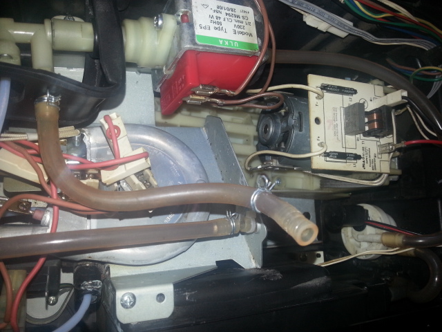

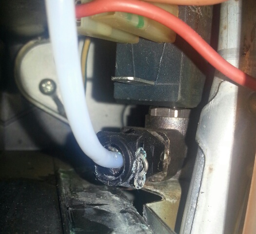

    • So hat geklappt jetzt sind mir weitere Probleme aufgetaucht.
      1.Pumpe zieht kein Wasser wenn ich auf Heisswasser Taste drücke, und hört sich wie eine Fuchsschwanz säge an
      2.Brüheinheit klemmt läst sich nicht abziehen
      3.kaffeebezug konnte ich noch nicht testen in moment keine Bohnen
      4.Spühlvohrgang beim einschalten funktioniert ebenfalls nicht.*glaub die Pumpe ist kaputt.
      danke in vohraus für eure wertvollen tips
      5.hier noch mal ein Bild wo anscheid Wasser ausgelaufen ist als es noch funktionierte

    • Setz mal den Wasserauslauf ein und beziehe Heisswasser.
    • Stimmt, hast ja geschrieben. Dann musst du, nach der Pumpe beginnend, Schlauch für Schlauch kontrollieren bis wohin Wasser kommt.
    • Hab ich auch wird schon nicht vom Tank gepumpt also Wasserstand unverändert.Die Maschine tut als ob sie spühlen will macht es aber nicht und wenn mann Wasserbeziehen will steht da nach einer Zeit Mahlwerk zu fein eingestellt und Wasserbezug mit Ok betätigen oder sowas ähnliches
      grüße barbaros
    • Achja, am Magnetventil musst du die Druckschlauchdichtung wechseln.
    • Wenn du die dicke Zuleitung unten an der Pumpe abziehst, kommt da Wasser rausgelaufen?
    • Nein, das ist ein Überdruckschlauch, der nur im Fehlerfall Wasser führt. Ich meine den dicken unten an der Pumpe.
    • Dann sollte sie defekt sein. Ich würde dir da das Soundtuning empfehlen. Guurgle mal nach " sound design delonghi primadonna".
      Hab was vergessen : der Augenkrebs wird schlimmer, parallel dazu beginnende Übelkeit
    • So das Wasser kommt wieder muss wohl trocken gelaufen sein.Die Brühgruppe hab ich auch ab bekommen.Die Pumpe ist eindeutig zu laut werde wohl eine neue besorgen.

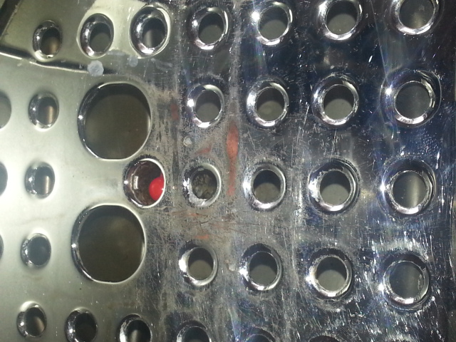

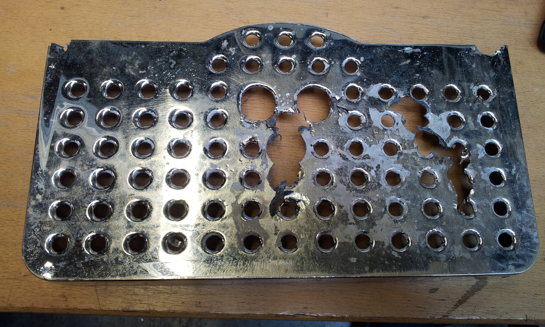

    • barbaros1977 schrieb:
      und eine Pumpe die nicht so laut ist kannst du mir ein Laden empfehlen wo ich das Zeug bekomme.
      Lies den Artikel über das Soudtuning. Wir sind hier im Forum von komtra und das komtra auch noch günstig ist, wäre es das naheliegendste, auch bei komtra zu bestellen.
      Und hab ihr ein tip wie ich das edelstahl gitter vom abfangbehälter wieder schick bekomme ohne viel Geld auszugeben
      Garnicht. Wenn du an verchromen denkst, vergiss es. Das Ergebniss siehst du unten im Bild ;(

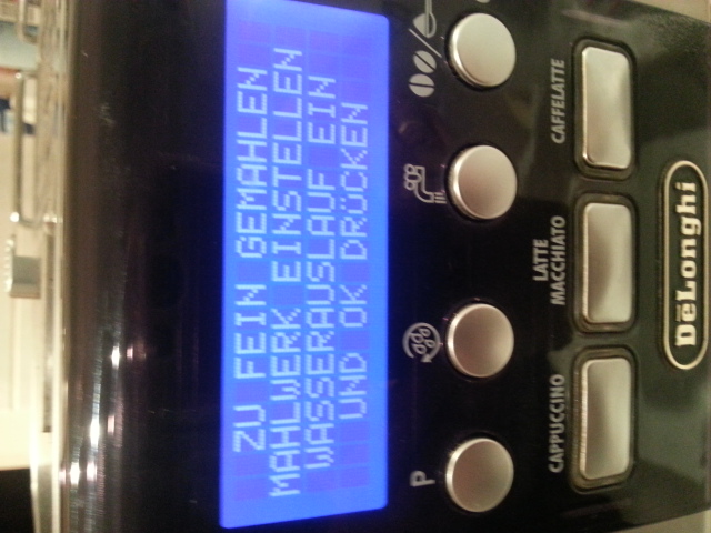

    • Hi ich bins nochmal hab jetzt versuch kaffe zu machen denn kamm ne Fehlermeldung danach wollte ich reinigen kamm wieder die selbe Fehlermeldung denn wollte ich entkalken und wieder die selbe Fehlermeldung ich leg mal ein Bild mit der Fehlermeldung. Lg Barbaros
        140,08 kB, 640×480, 530 mal angesehen
    • So Fehler gefunden es war die Pumpe. Habe heute eine passende Pumpe von einem Freund Geschenk bekommen siehe da alles Funktioniert wieder.Danke für deine Hilfe.
