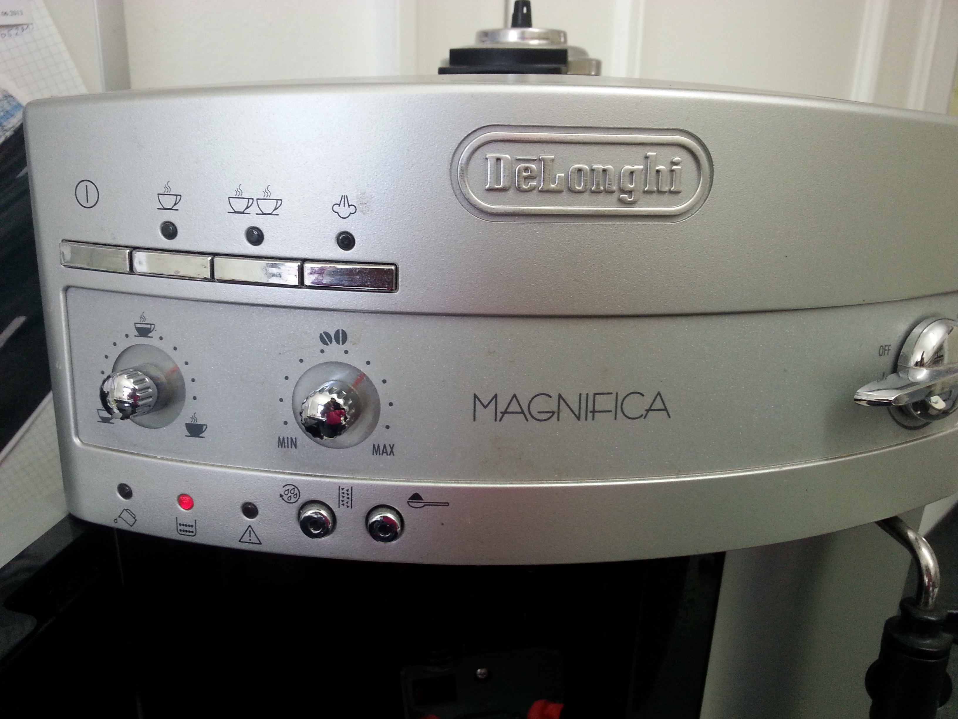

      Hallo bei meiner esam 3000 brennen die 1 und 2 Tassenleuchte mit Dreieckleuchte und nichts geht mehr, im Test modus funktioniert alles was kann das sein?
    • Wenn du den Netzstecker ziehst und wieder einsteckst, hört man da kurz die Brühgruppe verfahren?

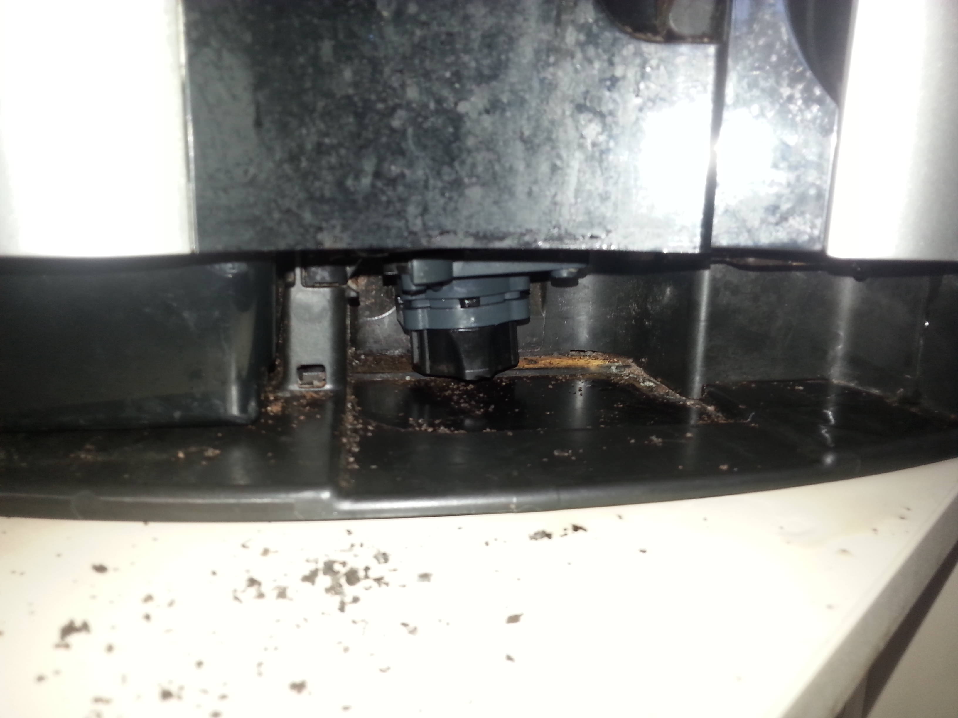

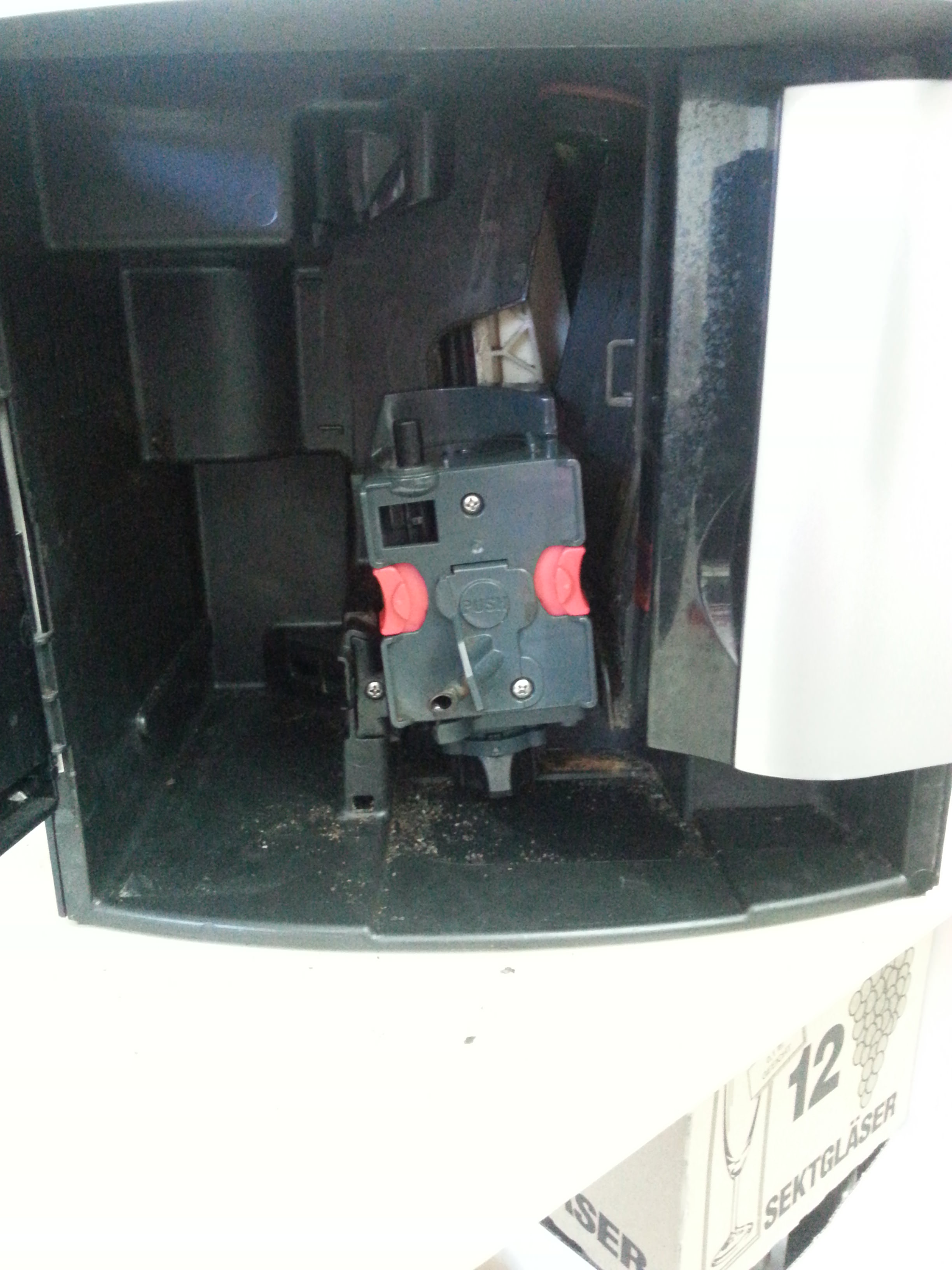

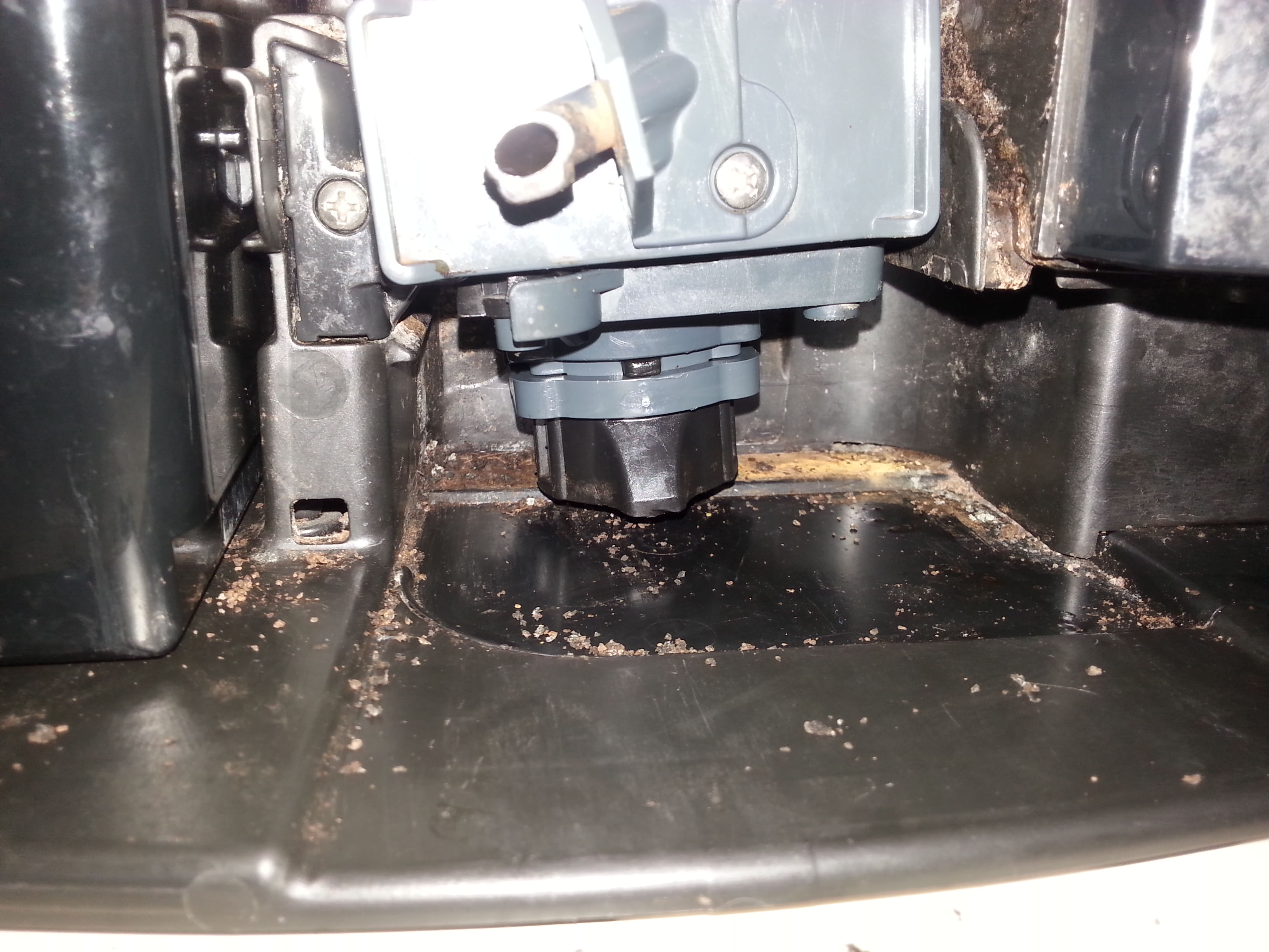

    • Danke für die Antwort. Leider war da jemand schneller als ich und hat die Maschine nochmal eingeschaltet. Jetzt steht sie :(
      Die Schale ging nur sehr schwer raus und geht gar nicht mehr rein. Der Motor brummt nur noch und bewegt sich nicht.
      Kann ich die BG irgendwie in dieser Position ausbauen? Oder sind da jetzt größere Arbeiten notwendig?

    • Jaja, die lieben Kollegen....
      Mach den Bodendeckel ab und dreh an dem Antriebsrad die BG wieder hoch. Alles wieder einsetzen und den Netzstecker einstecken. Es wird die Initialisierungsfahrt gestartet und die BG steht danach wieder in Entnahmeposition.

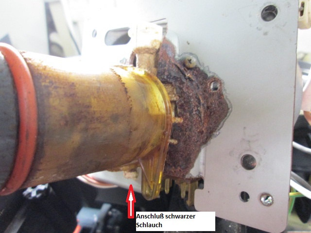

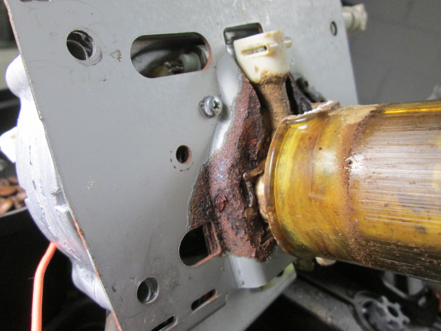

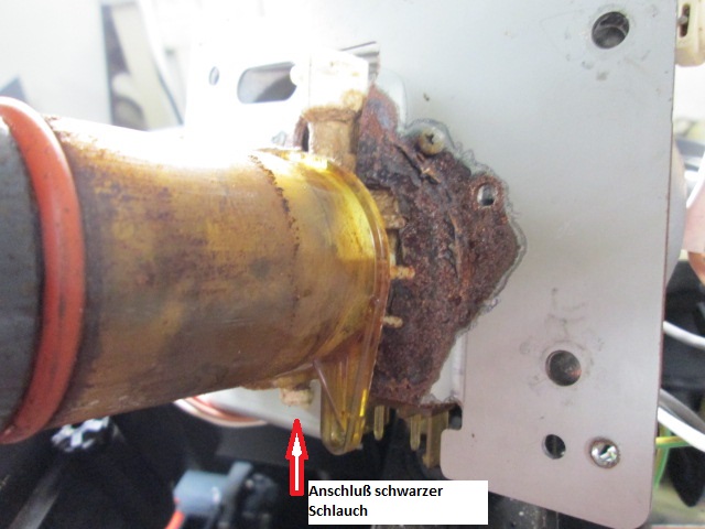

      ich hatte gerade das selbe Problem bei einer AEG CS5000 Silencio. Der Fehler war ein verstopfter Überdruckschlauch. Dadurch dass das Wasser nicht abgeleitet werden konnt ist die ganze Brühe in die Mechanik des oberen Brühkolben geflossen. Die Brühe ist dann nach und nach fest geworden hat die Mechanik beeinflusst und der obere Mikroschalter konnte somit nicht mehr betätigt werden. Durch diese Brühe wurde auch das Trägerblech zwischen Erhiter und Brühkolben in Mitleidenschaft gezogen und war verrostet. Der von mir beschriebene Schlauch ist ein schwarzer Gummischlauch der in Richtung Mahlwerk zeigt.
      Mario

    • Hallo Michael,
      ich habe die Maschine wieder am laufen. Habe natürlich alles zerlegt, gereinigt und die Dichtungen erneuert. Zum Glück hatte ich aber noch Bleche aus einer Schlachtmaschine, die alten Schrauben habe ich nämlich nicht aufbekommen. Trotzdem war der schwarze Schlauch verstopft sodass ich die Vermutung hatte, dass das Wasser zurückgedrückt wurde.
      Mario
    • @ danillo, wenn du ein Oszilloskop hast, ja.
      @ Mario, über den Schlauch sollte idealerweise nur Überdruck aus der Verbindung oBK und BG abgehen. Ansonsten wäre das wie bei einer Luftpumpe wenn Du den Ausgang zuhältst. Die BG könnte das Luftpolster nicht überwinden und eine Störung geht an. Gemahlenes Kaffeepulver wird trocken ausgeworfen.
      Wasser und Pulver kommt da nur bei einem Defekt dazu. Kondenswasser und gelegentliche Krümel, keine Ahnung wie die da reinkommen, setzen den Schlauch und den Abfluss auch mit der Zeit zu.
