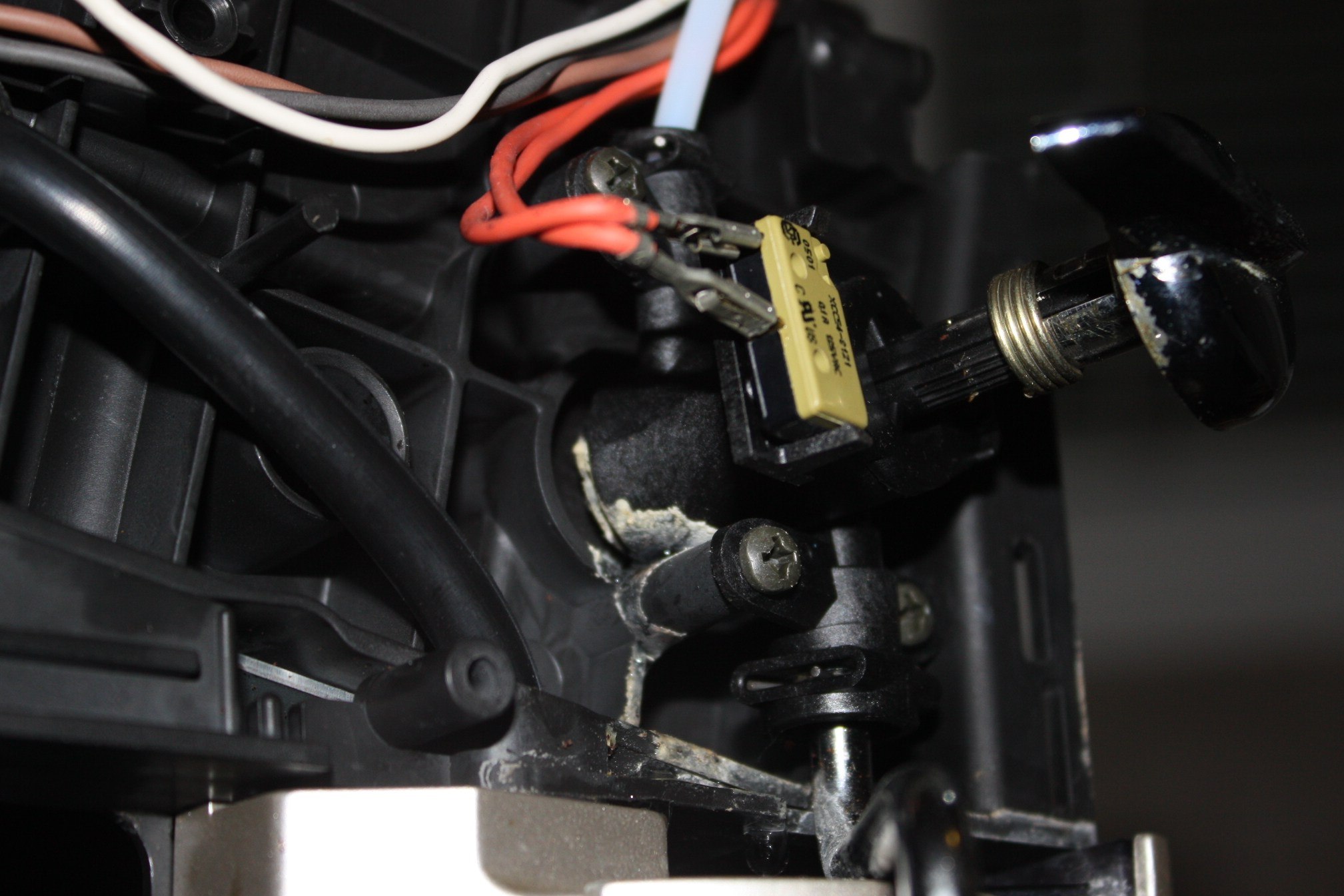

      Beim Einschalten am offenen Gerät habe ich gesehen, dass der Dampfhahn nach Aufheizen und dem Spülvorgang tropfte. Auch am Solenoidventil sind Kalkspuren, aber dort war keine deutliche Undichtigkeit wie am Dampfhahn zu erkennen. Ist der Dampfhahn nur mit diesen vier Schrauben befestigt oder geht nach hinten noch ein Schlauch weg?

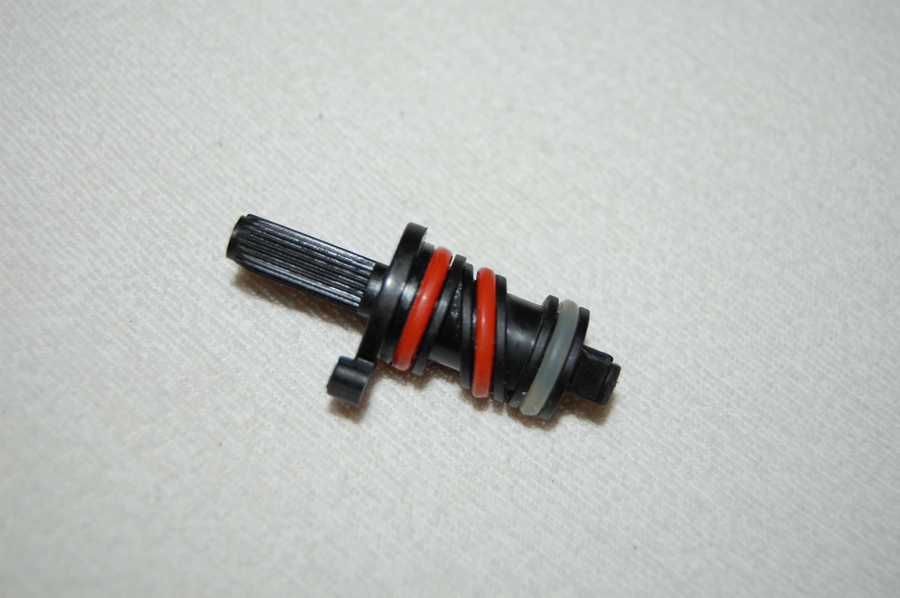

    • Wäre auf jeden Fall günstiger, als den kompletten Hahn zu tauschen. Welche Abmessungen haben denn diese Dichtungen? Auf dem Foto sind sie ja verschiedenfarbig. Wenn ich die tausche, möchte ich die schon vorher haben, bevor ich den Hahn zerlege. Wobei Porto und Verpackung den Preis der Dichtungen weit übersteigen.
      Und trenn die 2 roten Leitungen voneinander.
      Die waren von Anfang an schon so leicht verdrillt.
