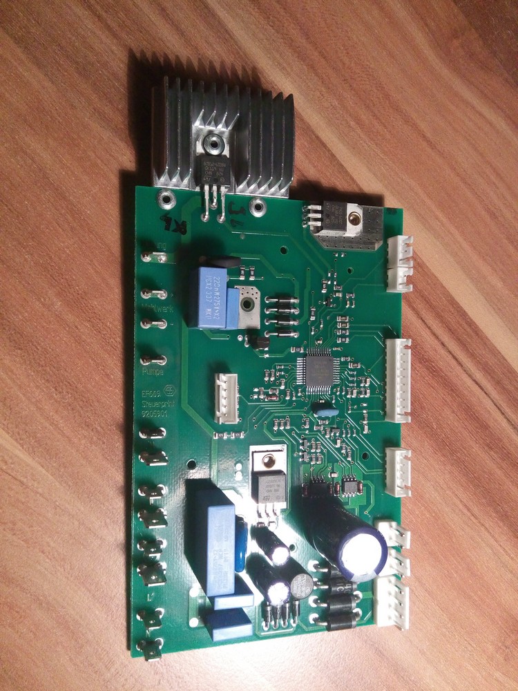

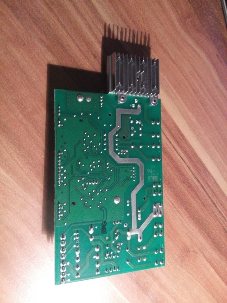

      Hatte mir ein TCA5201 wem nach mahlen und pressen nicht weiter geht und das bezugen abbrecht.
      Ausstaush des Leistungselectronic hat das problem mitterweile gelöst, aber jezt frage ich mir ob ich das teil reparieren kann.
      Hab hier mahl gelesen das beim S65 die triacs im Steuerelectronic dafuhr sorgen dass die Mahlmotor immer lauft
      und frag mir ob es so ein diagnose fuhr mein problem auch gibt.

      bei der S65 sind es meist die Optokoppler, warum etwas nicht geht.
      Auf dieser Elektronik sehe ich aber nicht die typischen fehleranfälligen
      Optokoppler.
    • Glucklich hat das problem sich gelöst. Hab die machine gereset wie im betriebsannleitung, und jetzt mach die machine wieder kaffee.
      Hab die machine in ECO modus gesetzt, schale ausgenommen und beide bohnen tasten eingedruckt, nach 5 sekunden lichten dan die 4 unteren led's auf. Damit sagt die machine fabrikeinstellungen sind zuruckgesetzt.
      Danach liefs wieder kaffe aus nach's pressen.
      Hatte nämlich nóch ein TCA5201 bekommen mit selben problem und könte mich nicht vorstellen das es so schnell wieder selber störung geben könnte.
      Die machinen stehen ja recht bekannt zuverlässing zu sein.
