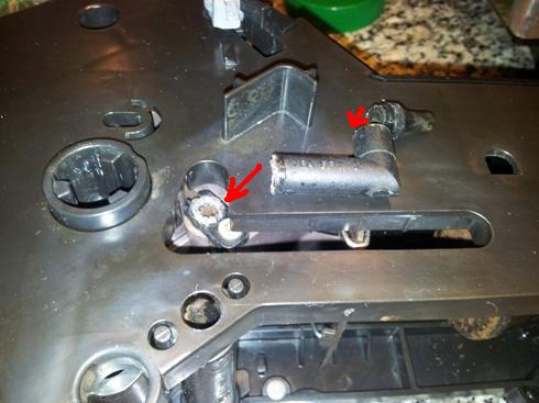

      Bei meiner Benvenuto TCA5201 ist jenes winkelige Kunststoffrohrstück gebrochen, das sich zum Wasserholen links oben einklinkt - oder ist es der Kaffeeabgang? Gibt es das als Ersatzteil? Wahrscheinlich nicht.
      Begonnen hat es damit, dass die Maschine immer lange gebraucht hat, bis der Druck aufgebaut war. Ist da die Pumpe kaputt, oder das Sieb in der Brühgruppe zu? Nach jedem Entkalken wurde es besser. Vielleicht hat der Druck das Teil zum Brechen gebracht.
      Da die Maschine schon 5 Jahre alt ist, weiß ich nicht, ob ich eine neue Brühgruppe besorgen soll, wenn dann doch die Pumpe bald hinüber ist.

    • Ich denke, dass es schon die Zuleitung ist. Ein Versuch mit Superkleber scheiterte nämlich, denn schon beim ersten Mal ging die Klebestelle wieder auf. Habe nun ein Foto gemacht. Das vordere Stück ist anscheinend beim Benutzen abgebrochen und im Gegenstück an der Maschine stecken geblieben, das hintere beim Herausnehmen der Brühgruppe, die danach verklemmt war. Ist eigentlich nur ein kleiner Teil, der mit einer kleinen Schraube befestigt wird. Wahrscheinlich muss man trotzdem alles neu kaufen oder versuchen eine passende "Leiche" zu finden.

      da benötigst Du entweder Glück, dass Du irgendwo so ein Teil auftreibst,
      oder Du brauchts eine neue Brüheinheit. Regulär gibt es nämlich keine
      Einzelteile für die Brühgruppe.

      Danke, ist es also so wie ichmir gedacht habe. Da auch der niederdrückende Bügel gebrochen ist, ist ein Austausch gegen eine komplette neue Brühgruppe wohl am sinnvollsten.

    • Die als Siemens verkaufte Brühgruppe ist nun gekommen und passt natürlich auch in unsere Bosch.
      Jetzt funktioniert alles wieder, auch das Druckproblem ist weg. Lag also doch an der Brühgruppe, die irgenwie etwas verstopft war.
      Die Entscheidung gleich alles auszutauschen war also richtig.
