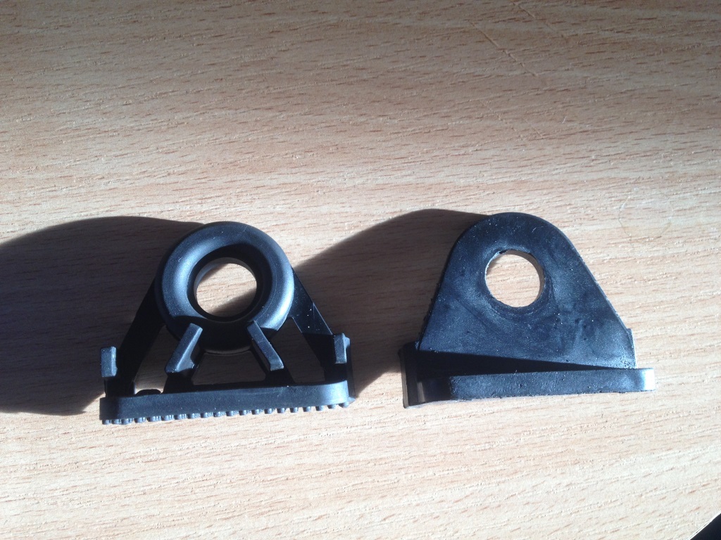

      wenn ich mir diese Gummihalterungen im Shop anschaue sehen die von Jura genauso aus wie die von Siemens. Persönlich habe ich die BSH Halterungen auch anders in Erinnerung war aber der Meinung, dass meine schon älter sind und deshalb anders aussehen.

      die gummilager sind neu die von komtra unter Siemens surpresso Ersatzteile.
      Ja die alten sind anders. Gerippt auf der Unterseite und abgerundet bei den Bohrungen. Hab sie gewechselt weil ich alles ausprobieren wollte, war wohl ein Trugschluss

      Zuerst habe ich die "alten" Gummilager der Pumpe wieder eingebaut und dabei fiel mir auf das der O-Ring am Ende der Pumpe (der zum Membranregler) vll nicht richtig drinnen war und hab ihn mal weggelassen, alles wieder zusammengebaut und siehe da: Die starken Vibrationen waren.... :thumbsup: naja auf jeden Fall weniger stark. Nach etwas Probieren (Pumpe hin und her drehen) bin ich zu einem Ergebnis gekommen das mich zufriedenstellt. Ganz perfekt ist es für meinen Geschmack noch nicht aber jedenfalls wandern die Tassen nicht nach Süden ^^ Noch was zum Pumpgeräusch: es ist schon so dass es zuerst lauter ist und dann leiser wird aber mit den Vibrationen verhält es sich genau umgekehrt ?(

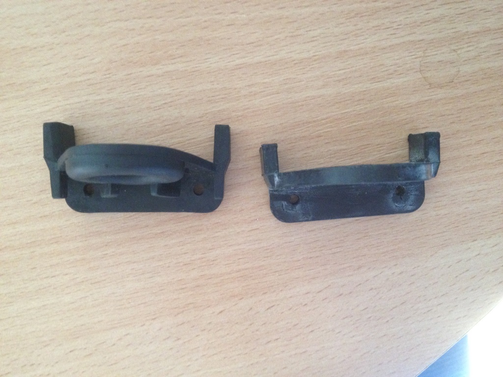

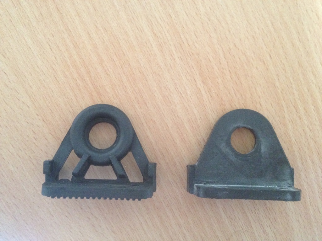

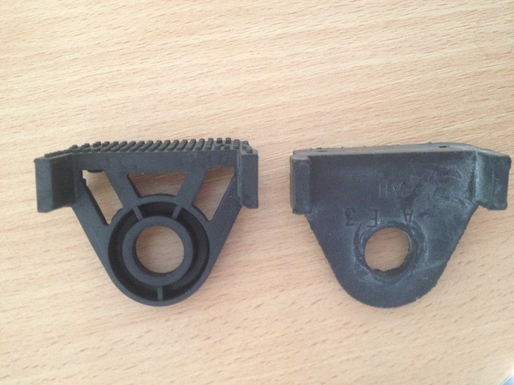

      Anbei noch ein paar Bilder der 2 "verschiedenen" Gummiböcke für die Pumpe.
      Die mit dem gerippten Boden sind die "alten" die anderen hab ich vor 2 Wochen bei Komtra bestellt :huh: sehen aus wie 10 Jahre alt...

    • Die Jura-Gummiböcke haben eine ganz eigenartige Oberfläche die
      schon im Neuzustand gammelig aussieht - ist zwar eigentlich egal,
      aber schön ist anders...
