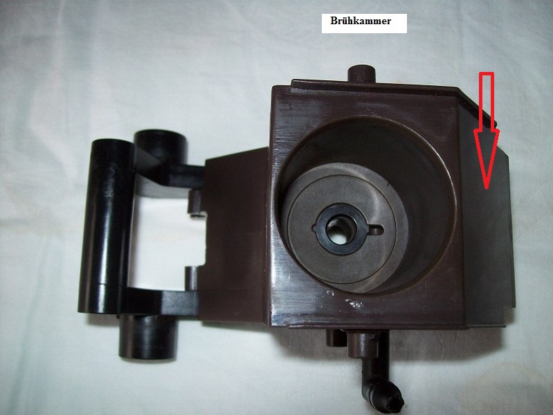

      Hallo
      Das braune Innenteil des Brüheinheit ist abgebrochen auf der Rampe. Kann ich dieses Teil kaufen stadt ein ganzes
      Brüheinheit?

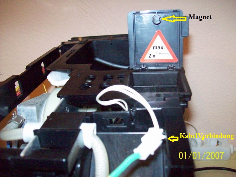

      Zweitens habe ich die Meldung Kaffe Filling im display - dies kommt nach den anschliessen des neues mahlwerk V3.
      Wie bescheitige/ korrigere ich diese Meldung ?

      Wenn Du dieses Innenteil meinst, ( siehe Bild 1 ) dieses Teil gibt es nicht zu kaufen.
      Außerdem ist es fest mit der Brühkammer verbunden, also ein Teil.
      Jedoch kannst Du mal bei Ebay schauen, vielleicht wird dort so ein Teil angeboten.
      Dein Zitat:
      " Zweitens habe ich die Meldung kaffe filling im display! "
      Ich nehme an Du meinst die Anzeige des Kaffeelöffels.
      1. Schau mal ob Du beim Einbauen die beiden weisen Kabel / vom Reedsensor +vom Kabelstrang wieder zusammengesteckt hast. ( siehe Bild 2 )
      2. Vielleicht liegt der Pulverdeckel nicht richtig drauf.
      3. Oder der Magnet am Pulverdeckel ist raus gefallen. ( siehe Bild 2 )
