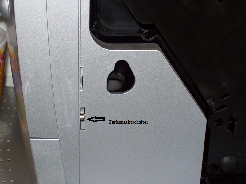

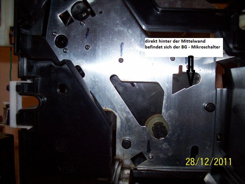

      Hallo
      Ich wollte mir ein Kaffee machen und während des mahlen hatte ich einen Stromausfall.Es ging nichts mehr immer wieder Störung 8.Habe die brüheinheit raus genommen und gereinigt. Nun geht sie nicht mehr rein (Mitnehmer ist wohl nicht in Grundstellung) und es erscheint der Fehler tür zu obwohl ich sie zu habe. Was kann ich tun?
      den Mitnehmer bekommst Du so wieder in die Grundstellung.
      Betätige den BG Mikroschalter und den Türmikroschalter ( siehe Bilder ) zusammen und halte diese in ihrer Stellung bis der Mitnehmer in Grundstellung steht. Dann bekommst Du die BG wieder rein. Dann mache einen Kaffeebezug und berichte.
      Mowo
