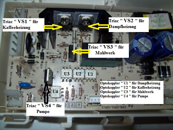

      probiere mal folgendes!
      Wenn das Mahlwerk sofort anläuft, sobald die Maschine im Standby ist!
      1. LE ist defekt: Wenn der breite weise Stecker von der SE an der LE entfernt wird und das Mahlwerk sofort
      anfängt zu laufen, sobald in den Stanby – Modus geschaltet wird,
      2. SE ist defekt: Wenn der breite weise Stecker von der SE an der LE angeschlossen/verbunden ist und das Mahlwerk ebenfalls anfängt zu laufen, sobald in den Stanby – Modus geschaltet wird,
      aber bei abgezogenem Stecker und anschließendem Stanby – Modus das Mahlwerk ruhig bleibt also /nicht läuft,
      In diesem Fall würde dass auf der Platine VS3 + U3 betreffen. ( siehe Bild )

      wenn es an der LE liegt ( wahrscheinlich TRIAC und OPTOKOPPLER defekt ) und Du selber löten kannst, oder
      einen Bekannten hast der Dir diese Arbeit ausführen kann, dann lohnt sich eine Reparatur allemal.
      TRIAC und OPTOKOPPLER kosten bei Komtra ca. 5,-€ plus Versand.
      siehe Bild oben
