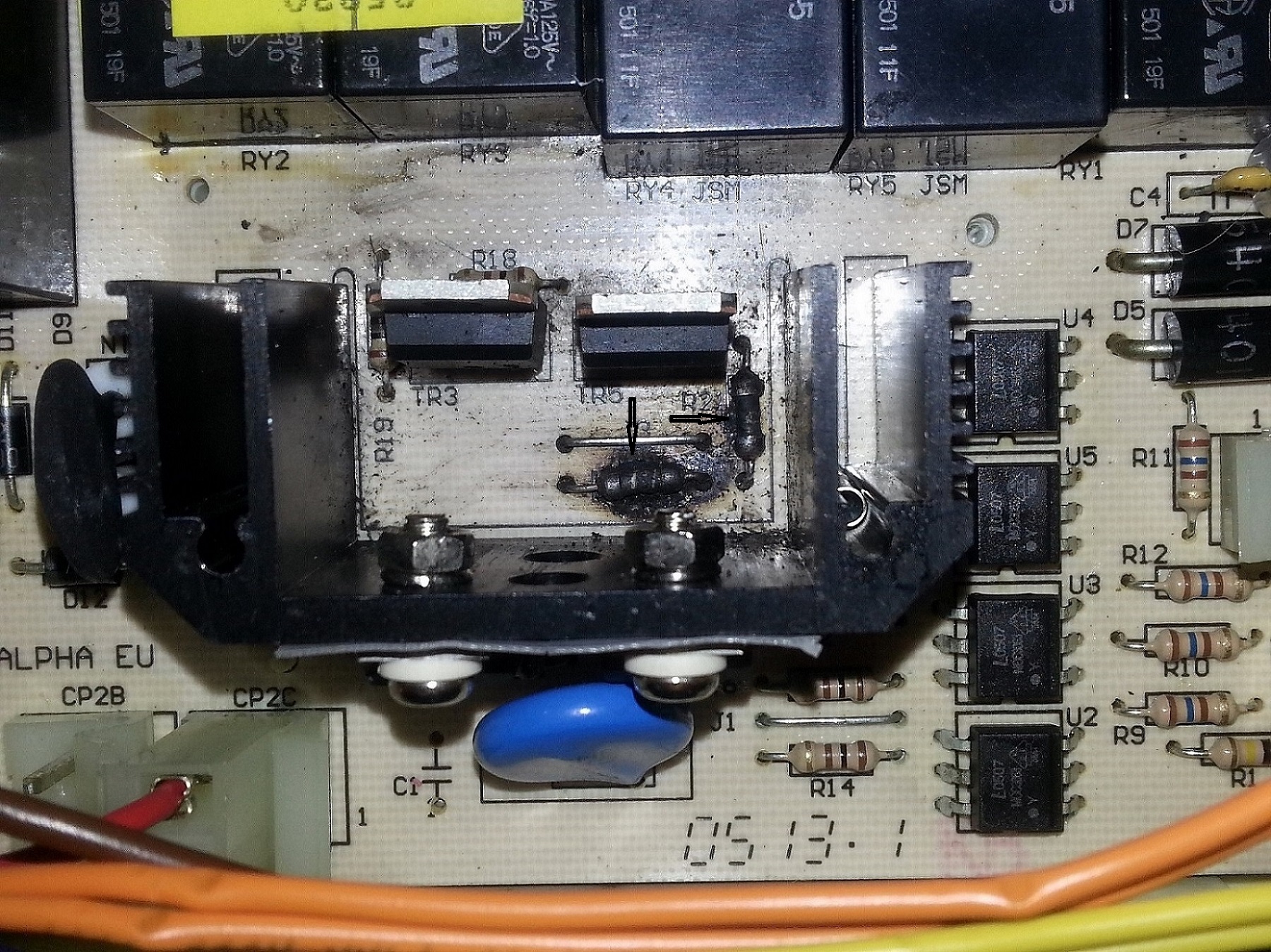

      Ich bin neu hier im Forum und bräuchte eure Hilfe. An der Leistungselektronik meiner Z5 haben sich zwei Widerstände verabschiedet. Man kann leider nicht mehr erkennen welche es sind. Könntet ihr mir weiterhelfen?
      Ich hoffe man siehts auf dem Bild.
      Gruß und Danke
      Marco

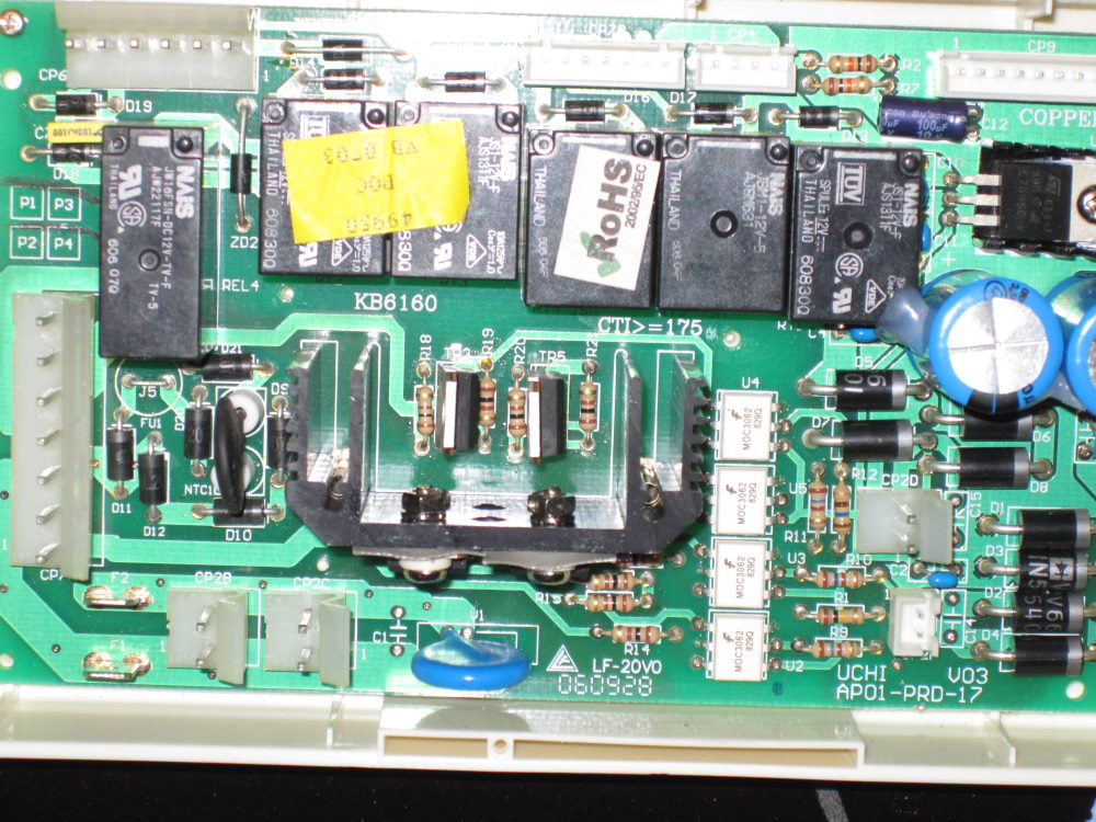

    • Hallo Marco,
      ich werde heute Abend mal versuchen ein Bild einer
      nicht defekten LE einzustellen. Dann siehst Du die
      Widerstände unbeschädig.
      Ich glaube aber nicht, dass die Widerstände die
      Ursache sind, sondern eher eine Folge.
      PS:
      Leider ein anderes Platinenlayout...
        206,2 kB, 1.000×750, 582 mal angesehen
      selbst eine neue Leistungselektronik würde ich nur mit größter
      Sorgfalt einsetzen. Du musst absolut sicher gehen, dass der
      Verbraucher, für den die Widerstände da sind, in Ordnung ist.
      Ansonsten fliegt Dir die neue - oder reparierte LE gleich wieder
      um die Ohren.
